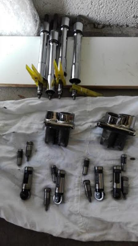

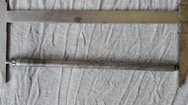

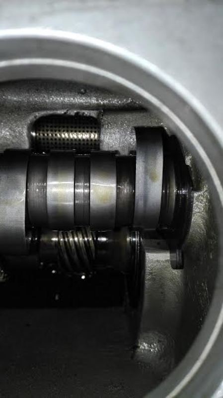

harley 1977 hat geschrieben:Hallo zusammen,
ich hab alles nochmal ausgebaut und ausgemessen.
Bei mir sind alle Bauteile gleich lang, inlk. der Stößelstangen.
Bild Einzelteile.jpg (52 KB)
Bild Nockenwelle.jpg (44 KB)
Muss ich beim Einstellen der Ventile jetzt etwas beachten, weil Ron ja sagt es gibt unterschiedlich lange Stößelstangen?
Vorab vielen Dank
Gruß Peter
Das alle gleich lang sind verstehe ich jetzt nicht, bei mir ist zumindest eine (die für den vordern Auslaß) länger.
Prüfe bei der vorderen ob in der Stößelstange noch ausreichend Gewindegänge vorhanden sind. Wenn in Ordnung dann würde ich die "auf Block und dann lösen" Variante wählen.
Wenn nicht dann besorg dir neue Stangen.

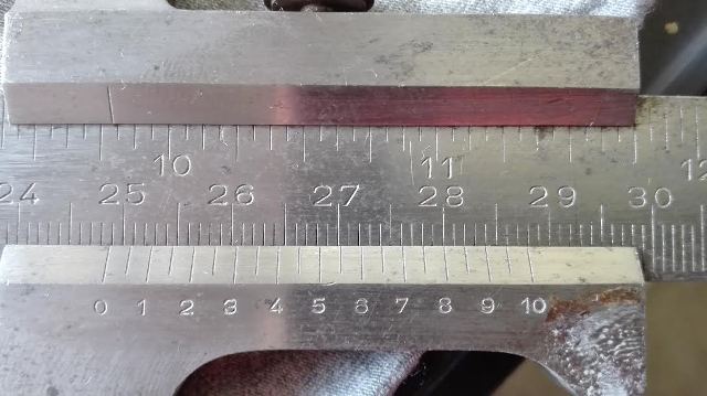

Hi Kalle,
ich war gerade nochmal in der Garage. Hab alle Stößelstangen komplett zusammengeschraubt.
Es bleibt beim gleichen Maß von 248,8 mm, Zwei liegen bei 248, 3mm.
Bild Laengenmass.jpg (46 KB)
Bild Stoesselstangen.jpg (71 KB)
Ich sollte mir jetzt also am besten neue besorgen?
Die Originalen oder bessere Zubehör?
Vielen Dank für eure Hilfe.
Gruß Peter
Beiträge: 2619
Re: Stößel Sitztiefe bis Stößelführung
ich antworte jetzt statt Kalle, nein, wie er schon sagte, wenn noch ausreichend Gewinde vorhanden ist, was ich annehme, kannst se weiterverwenden.
Einziger "Schönheitsfehler, dass halt die A-seitigen weiter auseinandergeschraubt werden.
Wenn doch neue, dann stählerne wie OEM. Die Alu verbiegen sich alle früher oder später.
Übrigens, OEM finde ich auch nur eine #. Offensichtlich waren die gleich lang.

Hallo Ron,
Vielen Dank für die Info. Dann werde ich die alten weiteren verwenden.
Die Einstellmethode krieg ich auch hin.
