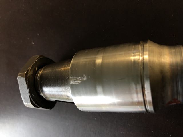

Wollte mal berichten was nun an dem Motor gefunden wurde.
Also auf dem Pinion Shaft ist auf der Lauffläche des inneren Lagers die Härteschicht von 3x6mm abgeplatzt. Auf der selben Flucht ist auf der Lauffläche des äußeren Lagers ein Riefe zu fühlen. Beide sind quer zur Lauffläche. Welche wahrscheinlich die Vibrationen ausgelöst hatten. Wird getauscht.
Am Hubzapfen sind auch Leichte riefen zu sehen. Und wird auch getauscht.
Als Ursache von dem ganzen sind vielleicht der zur Hälfte fehlende Sicherungsring vom Kolbenbolzen am vorderen Zylinder zu sehen.
Dieser hatte auch ne Riefe im Kolben hinterlassen. Vom Rest des Ringes ist aber im ganzen Motor nix mehr zu finden gewesen. Also Kolben auch neu.

ich habe mal ein Foto vom der Defekten KW gemacht.
Motor ist wieder drin. und ich habe auch schon 50km mit gefahren.
soweit läuft er wieder wie er soll. Jetzt noch einfahren und dann Feuer frei.
Schwede
