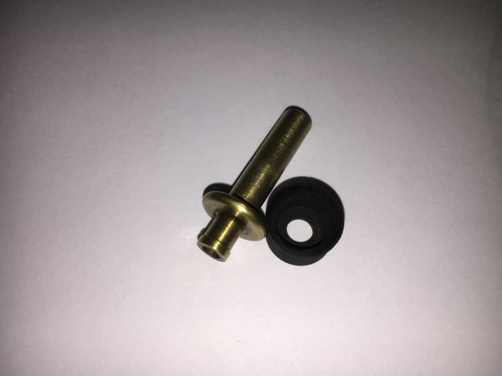

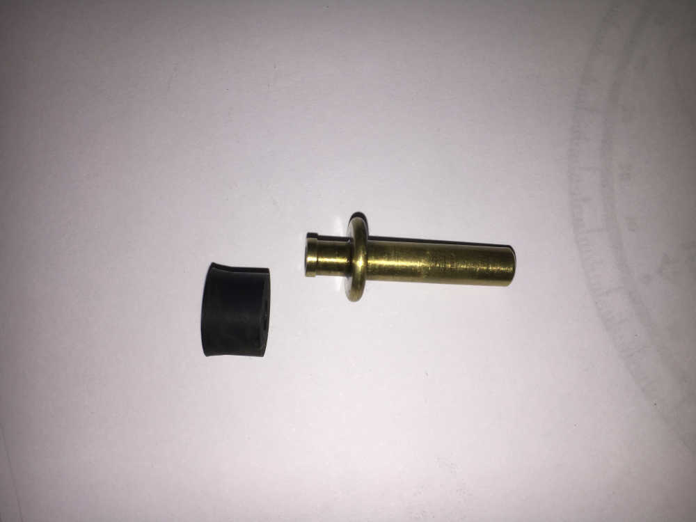

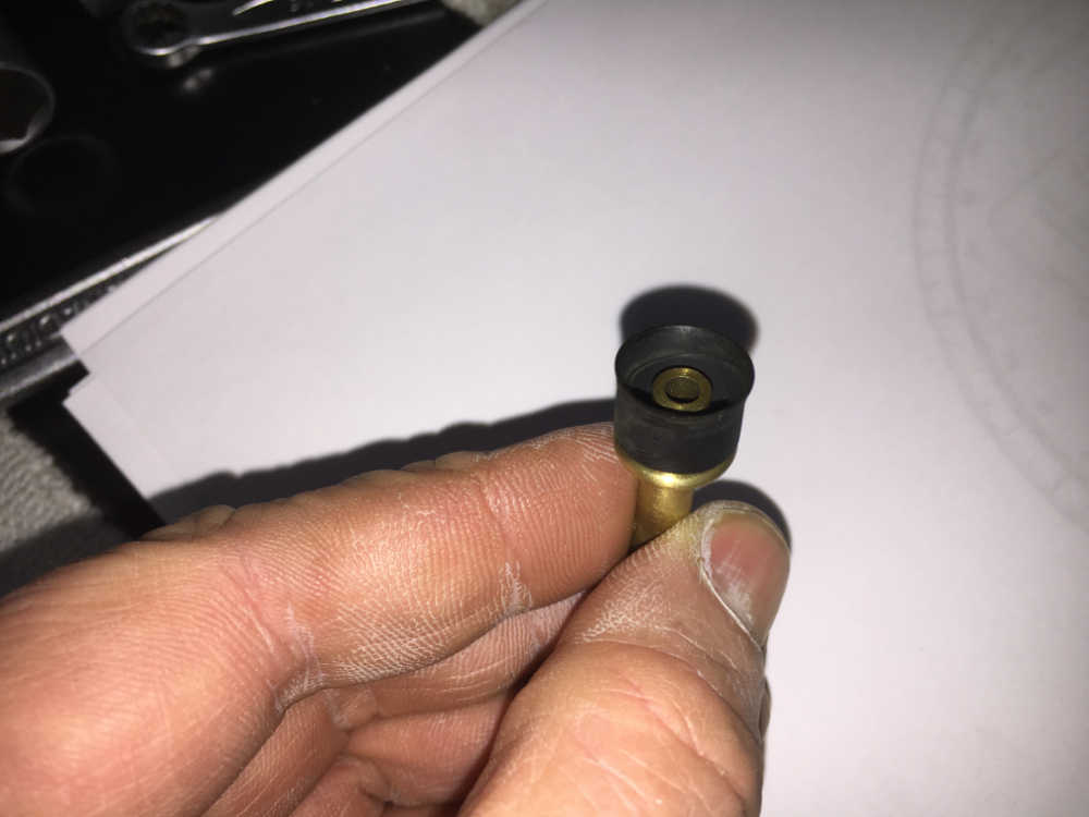

Da fällt mir ein, meine Viton - Manschette is noch nich zerbröselt, baue sie heut ma aus,
aber den Durchmesser an em Gummi exakt zu messen is blöd...
Bei der Höhe geht das schon besser...
Der Trick bei dem Ding is js folgender: Der "Gummi Hut" muß Spannung nach außen haben damit er dichtet.
Ich weiß ja nicht, was du für Connectiones hast, aber das ist ein Formteil, daß kann man sich nicht einfach schnitzen.
Aber wenn das klappt, mach gleich ma so 100 Stück davon, Ich kauf gleich 5, und der Rest verteilt sich hier im Forum...
Ich wette Maruski und Holzlenker nehmen auch welche...

So wie ich mir das vorstelle, drückt die kleine Feder von oben ja auch in den Topf der Manschette und drück so die Lippe nach außen an die Innenwand des Röhrchens.
Das man das herstellen kann, da bin ich mir zu 100% sicher, da ich das schonmal vor 10 jahren für meine Zündapp hab machen lassen. Ich war auch verblüfft aber die drehen das mit einer CNC Maschine aus einem Stück Vollgummi. Ich konnte damals sogar wählen ob Viton oder eben normal. Ich hab mich für normal entschieden, da man für den Preis einer Viton mehrere normale machen konnte. Da wechsel ich lieber 1 x pro Jahr. So lang hält auch der normale Gummi. Ich glaube das Teil hat damals so um die 15,- Euronen gekostet, das Viton Teil so weit ich mich erinnere 75,-. Aber das ist eben schon 10 Jahre her. Ich werd da mal hinschlappen und nachfragen.
Für jedes Maß das du aufnehmen kannst wäre ich dankbar.

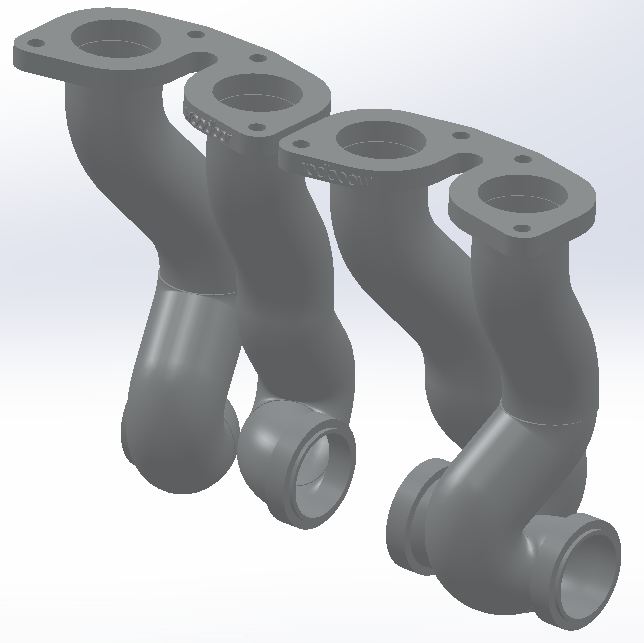

Servus,schrottgestänge hat geschrieben:Ich hätte ja großes Interesse an einem HIF 38 (kleinerer Vergaser, mehr Drehmoment, dafür weniger Vollgas), aber leider gibt es ja kein passendes Manifold.
Und selberselbst schnitzen übersteigt mein Können...
in der heutigen Zeit alles kein Problem mehr...alles eine Preisfrage.
Das Teil zeichnen (kann ich zufällig
dann noch gießen lassen (oder mal Christian fragen ob er dazu noch Connection's hat).
Naja, bissi mechanische Nacharbeit...mit passend konstruiertem Adapter auf einer Drehbank kein Problem

Ich habe gemessen: Durchmesser oben 12,6 mm, Durchmesser unten 11,3mm, Höhe 5,7mm, Innendurchmesser Messingrohr Tickler Pumpe 12,6mm...
Alle Angaben ohne Gewehr (und Munition)...

für SU habe habe ich fast alles...Mainfolds: gerade (kurz+lang), für Pan, Upswept, Ellbow, Trichter...wenn einer was braucht...
(aba ich habe auch nix zu verschenken)
Habe heute einen kennengelernt, der kann Edelstahl 3d Drucken...also geh' mal Flaschen sammeln bevor der Kontakt abreist.
Besorge mal die Maße vom Flansch...eventuell funkst Du die Vergaseronkels von weiter oben mal an.
