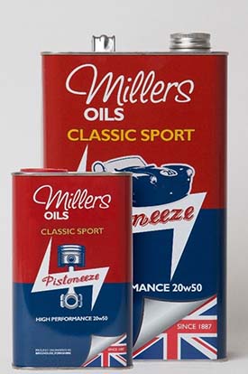

Gut, dann muss ich mich nicht soderlich in meinen Gewohnheiten umstellen.
Hatte/Habe einfach keine Ahnung von den klaischen Einbereichsoelen.
Habe jetzt, auch weils einfach toll ausschaut :P , von Millers Oel das 5l 20W50 Vollsythetik gelauft.
