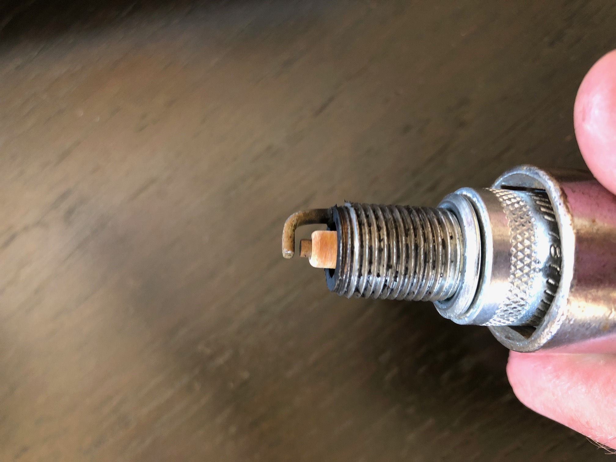

so, hier nun das Bild....
Bild BildKerzehell.jpg (513 KB)
Beiträge: 2600
Re: neue Shovel - stottert leider
Honk hat geschrieben:so, hier nun das Bild....
Schöne Kerze, nix abgeschmolzen, passt. Wenn der Isolator im unteren Bereich nen dunklen Gemischring zeigt, ideal.

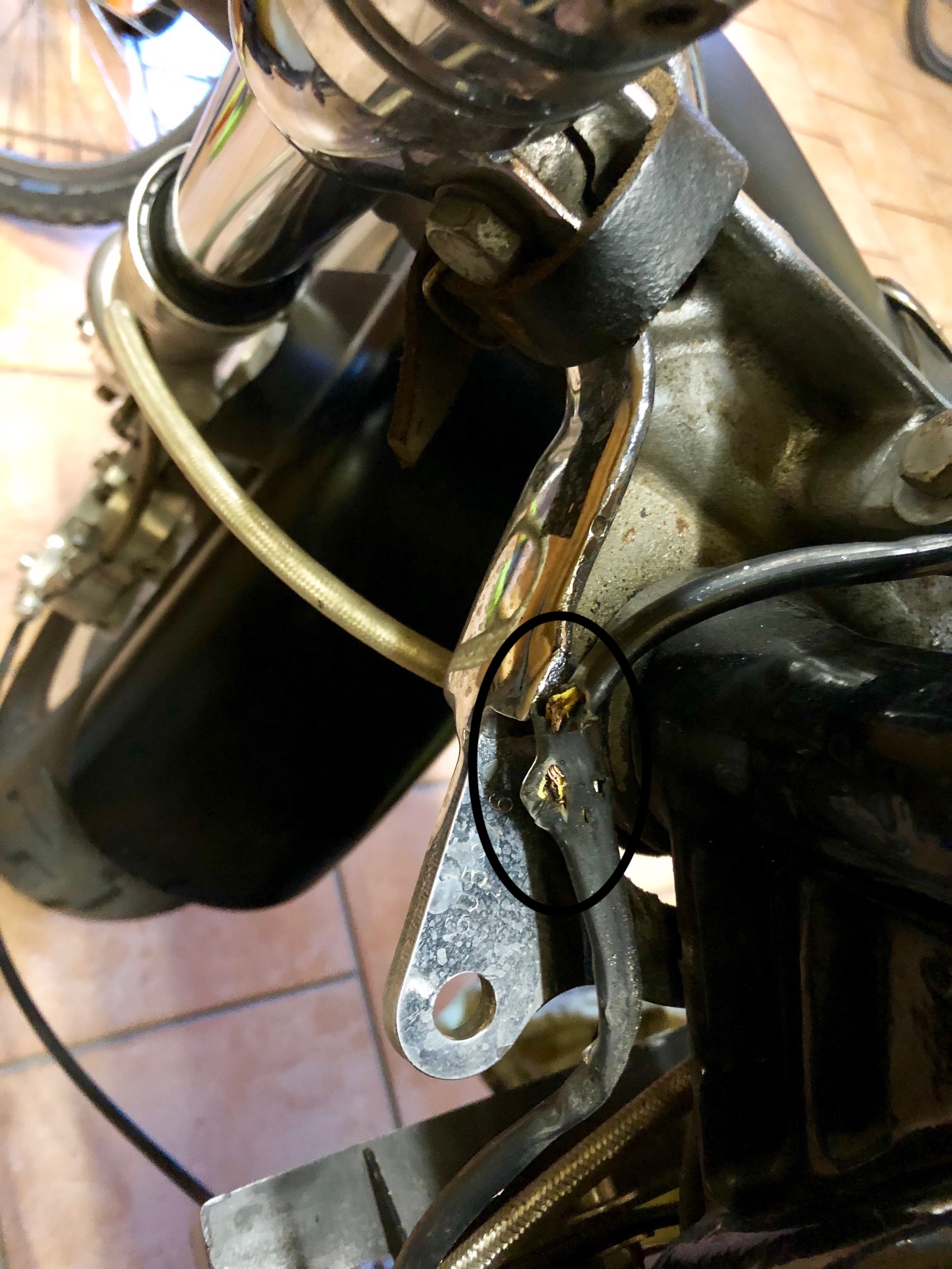

schaut euch mal das Bild an. Es zeigt das Kabel welches zum Scheinwerfer vorne führt. Das wurde scheinbar im Bereich Lenkkopf - Gabel gequetscht. Adern liegen blank - aber es geht noch alles (Fernlicht und Abblendlicht), daher viel mir das nicht auf.
Wenn das während der Fahrt Kontakt mir dem Rahmen bekommt, könnte sowas der Auslöser sein??
Bild Schweinwerferkabel.jpg (678 KB)
Ich ziehe da ein neues rein und verlege das sauber. Muss ja sowieso erneuert werden.
Zündung aus 12,2V
Zündung an 12,6V
dann Motor an
Standgas 12,2V
Standgas + 2000 U/min 13,5V
Standgas + Licht 13,9V
Standgas + 2000 U/min + Licht 13,8V
Für einen Spannungsverlust? Glaube ich nicht, das müßte einen "Kurzen" geben.

Du hast das Moped frisch gekauft und gequetschte und blanke Kabel?!
Ja, das könnte auch eine Ursache sein!
Es könnte auch nen Kabelbrand auslösen, wenn schon mal jemand das Problem mit ner stärkeren Sicherung oder nem Stück Draht/Alu-Folie etc. kuriert hat! Vielleicht hat deshalb ja auch schonmal ein Kabel an anderer Stelle geschmort und macht nun Probleme.
Schau dir das Moped mal genau und kritisch an und prüfe alle Kabel, Sicherungen, Massepunkte, Schalter, Relais, Steckkontakte, etc. . Auch unterm Tank, am Rahmen, das Kabel zum Unterbrecher, ... Und wenn irgendwas komisch aussieht, bring es in Ordnung! Sonst stocherst Du nur im Nebel!
