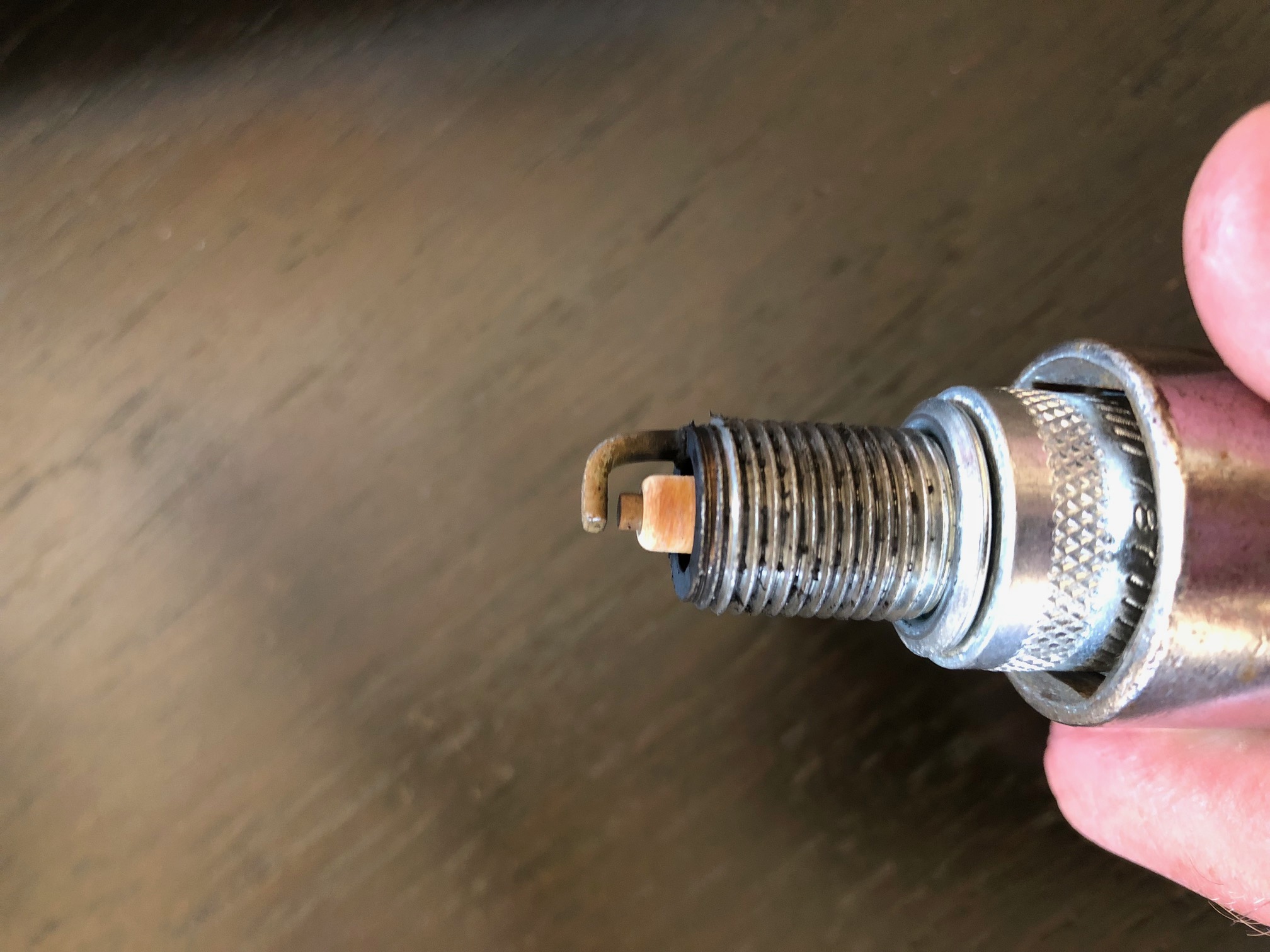

waren sehr hell, deutlich heller als das übliche rehbraun.
Was ist sehr hell? Rehbraun ist heute schon länger nicht mehr aktuell. Kam durch den Bleizusatz im Kraftstoff. Außen dunkelgrau bis schwarz und Mittel-Porzellankörper weiß bis ganz-hellgrau ist super bis sehr gut. (Foto ?) Ansonsten evtl Nebenluft am Manifold (wie auch immer das getestet wird.... :roll: ) als gängigen Fehler ausschließen.
http://www.aprilia-rs250.de/zuendkerzenbilder.html
Olle Harleys neigen durch die Bauart und die meist niedrigen (Leerlauf-) Drehzahlen eher zu einem dunkleren Kerzenbild.

anbei ein Bild der Kerze nach der Tour mit eingelegter Zwangspause...
Ich checke das heute Abend mal mit der Batterie bei laufendem Motor und dem Regler.
