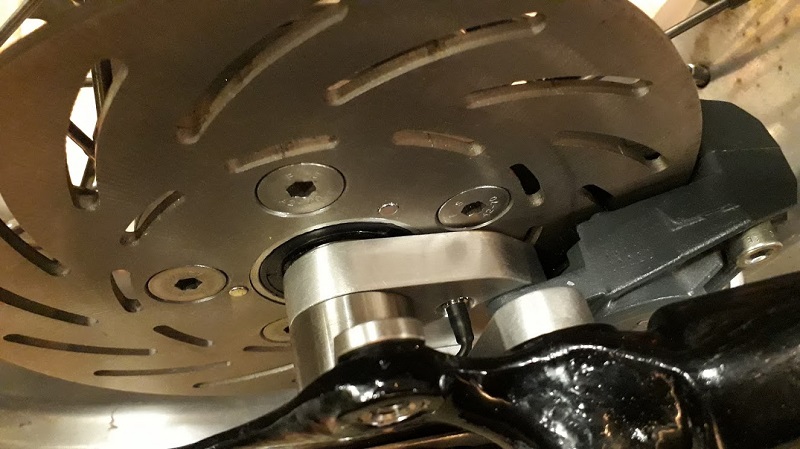

kalibriert ist richtig. Dazu muss man eine Wegimpulszahl berechnen, die sich aus dem Abrollumfang und der Anzahl der Impulse pro Radumdrehung ergibt.
Den Wert habe ich mir von MMB bestätigen lassen.

und die Magneten um 120 Grad versetzt auf dem Kettenblatt ?
oder wo haste die verbaut?

Hallo Jaggomo, genau, um 120° versetzt auf einem Teilkreis von 60 mm.Jaggomo hat geschrieben:und die Magneten um 120 Grad versetzt auf dem Kettenblatt ?
Die Magnete sind nicht bündig, sondern stehen ca 0,5 mm heraus. Der Abstand zum Sensor beträgt etwa 1 mm, was wie gesagt laut MMB zu wenig sein kann. Die Scheibe ist magnetisch, falls das eine Rolle spielt.

Ist dann doch aber auch wieder konfus wenn der die Magnete nicht erkennen würde dann müsste er ja die Geschwindigkeit zu langsam anzeigen und nicht zu schnell.

Ich würde den Abstand des Sensors zu den Magneten erhöhen, auch wenn MMB was anderes sagt.
Klar spielt das eine Rolle. Der Sensor reagiert auf Magnetfelder. Weißt du, wie sich das Magnetfeld der Magnete in einem ferromagnetischen Werkstoff verteilt? Ich nicht.Die Scheibe ist magnetisch, falls das eine Rolle spielt.

Hallo Arthur
da habe ich mich wohl falsch ausgedrückt, MMB meinte das Gleiche wie du, der Abstand muss größer. Nur, wie groß ist optimal? 2 mm? 5 mm?

Moin Dieter, wenn du eh alles zerlegen musst um an den Reedkontakt ran zu kommen, teste das ganze System doch erst mal ohne Moped.
Spann die Bremsscheibe in deine Drehbank und setze den Kontakt auf den Support. Da kannst du dann den besten Schaltabstand ermitteln.

Halo Chris,
gute Idee, dann kann ich ja auch alle Drehzahlen von Schrittgeschwindigkeit bis Vollgas simulieren.
