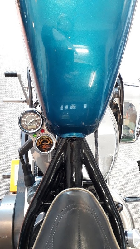

Moin Männers,
mein Tacho zeigt, trotz dass er richtig angeschlossen ist, nur Müll an, zumindest wenn der Motor läuft.
Es handelt sich um einen MMB Target, der über einen Reed-Sensor und drei Magnete angesteuert wird.
Ich habe den Eindruck, dass der Tacho richtig anzeigt, wenn nur die Zündung, nicht aber der Motor an ist und ich das Mopped schiebe. Gleiches gilt für die Wegstreckenanzeige.
Der technische Support von MMB meint, dass der Einbauort neben der Zündspule, Zündkabeln und Kerzen sehr ungeeignet ist.
Auch sollte das Kabel vom Sensor zum Tacho möglichst weit weg von stromführenden Kabeln sein.
Muss ich jetzt alles wieder auseinander reissen, den Kabelbaum neu verlegen und mir einen neuen Einbauort überlegen, oder gibt es eine Möglichkeit die Zündung optisch möglichst neutral abzuschirmen?
Was mich wundert ist, dass ich auf der PEP eine Shovel aus Leverkusen gesehen habe, deren Tacho und Elektrik genauso wie bei mir angordnet war, nur dass der Kollege (dessen Namen ich leider vergessen habe) alle Komponenten von Motogadget hatte.
Viele Grüße

Ich habe Champion H8C Zündkerzen und Accel 300+ Silikonzündkabel verbaut. Das Zeug sollte doch entstört sein, oder? Ich kann's nicht sagen.
Plus für Tacho und Zündspule gehen durch getrennte Kabel, die aber im selben Strang verlegt sind und am Zündschloss an der gleichen Klemme hängen.
Ob der Reedsensor öffnet oder schließt weiss ich nicht. Zwischen Sensor und Tacho liegen übrigens zwei Kabel, nicht nur eins. Und diese liegen wiederum auf einer Länge von etwa 20cm parallel zum Pluskabel der Zündspule und dem Kabel zwschen Zündspule und Verteiler.
Was der Tacho anzeigt, ist völliger Schrott. Sobald der Motor läuft, geht die Anzeige mal auf 200, mal auf 160 km/h, kann aber auch 80 und dann 220 km/h sein - obwohl ich stehe. Während der Fahrt schlägt der Zeiger wild aus, verharrt auf einem Wert, schlägt wieder aus, ... unmöglich, da ein Muster zu erkennen oder einen Drehzahlbereich auszumachen, in dem der Tacho besonders stark abweicht.
Was mir aufgefallen ist, ist, dass die Wegstreckenanzeige nicht funktioniert und auch nicht angezeigt wird, es sei denn, der Motor ist aus.
Bevor ich anfange, den Kabelbaum zu zerpflücken, wie kann ich die Zündkabel und Zündkerzen sicher abschirmen? Können die Störungen auch von der Zündspule kommen?

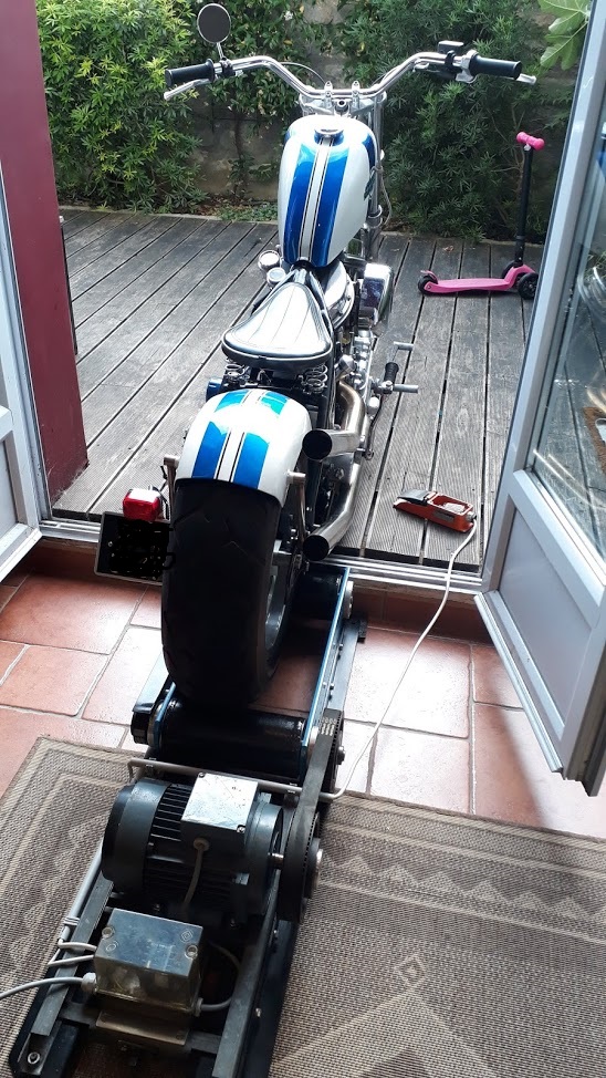

Hallo zusammen und Danke für die vielen Antworten, ich stehe allerdings immer noch am Anfang.
Gestern abend wollte ich mich dem Problem widmen. Da ich keine Lust hatte, im Feierabendverkehr (der sich hier bis 21Uhr zieht) probezufahren, habe ich meinen Rollenanlasser rausgekramt und das Motorrad darauf gestellt.
Erst einmal wollte ich wissen, ob der Tacho richtig funktioniert. Rein rechnerisch dreht das Hinterrad 260 mal pro Minute, was bei einem Abrollumfang von 1950 mm ziemlich genau 30 km/h entspricht. Der Tacho zeigt aber konstant 60 km/h an. :evil:
Da hatte ich dann nen dicken Hals und direkt mal ein Bier aufgemacht.
Heute morgen Rücksprache mit MMB gehalten, der Tacho sei in Ordnung, ich sollte bloß den Sensor mit etwas mehr Abstand zu den Magneten montieren. Man bestätigte mir auch noch einmal, dass der Reed-Sensor M5 in Verbindung mit diesem Tacho funktioniert.
Als nächstes werde ich also versuchen dafür zu sorgen, dass der Tacho wenigstens ohne Motor zuverlässig anzeigt. Dann lege ich die Sensorkabel sowie Stromversorgung ersatzweise in großem Abstand zu der Zündanlage und stelle das Mopped wieder auf den Rollenanlasser. Die Zündkerzen schraube ich heraus und lege sie auf Masse. So kann ich auf bequeme Art und Weise Kabel für Kabel mit Zündung an oder aus prüfen, ohne mir ständig die Flossen zu verbrennen, oder Gefahr zu laufen mit Blick auf den Tacho in den Gegenverkehr zu rauschen.
Ich weiss allerdings noch nicht, wann ich dazu kommen, im Moment bin ich noch bedient, denn an den Sensor komme ich nur dran, wenn das Hinterrad draussen ist. Und dafür muss das Schutzblech ab und der Auspuff weggedreht werden...
Übrigens, bei den Zündkabeln hatte ich mich vertan, ich habe die ganz normalen Accel 8.8 Silikonkabel mit Kupferkern. Diese sind entstört, daran kann es also nicht liegen.
