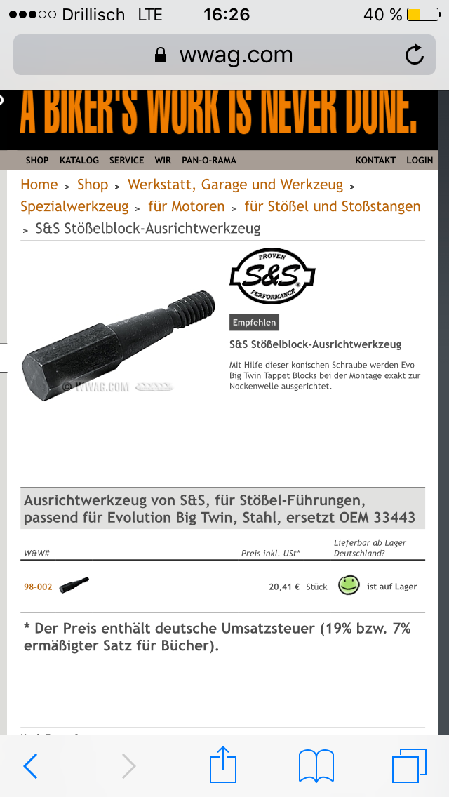

Hätte ich schon längst gemacht wenn ich nicht davon gehört hätte
Bild IMG_8132.PNG (169 KB)
Braucht man das wirklich oder ist das nur geldmache.
Im manual steht nichts von so ner schraube. Sind ja nur 4 schrauben
Am lifterblock was kann man denn da schon so falsch machen?

macht jetzt so für mich auch keinen sinn, wenn es zwei von diesen Teilen wären ok, dann diagonal angesetzt und es passt, aber nur eine und dann der Preis :shock:

Diese Schrauben werden bei der Evo eingesetzt wegen der Ölbohrung, um genau die Fluchtung zu haben. Das geht aber auch so, wenn man aufpasst.

Deine Schrauben haben einen konischen Kopf und richten die Blöcke somit automatisch aus, wenn man alle Schrauben gleichmäßig langsam nach und nach festzieht.
