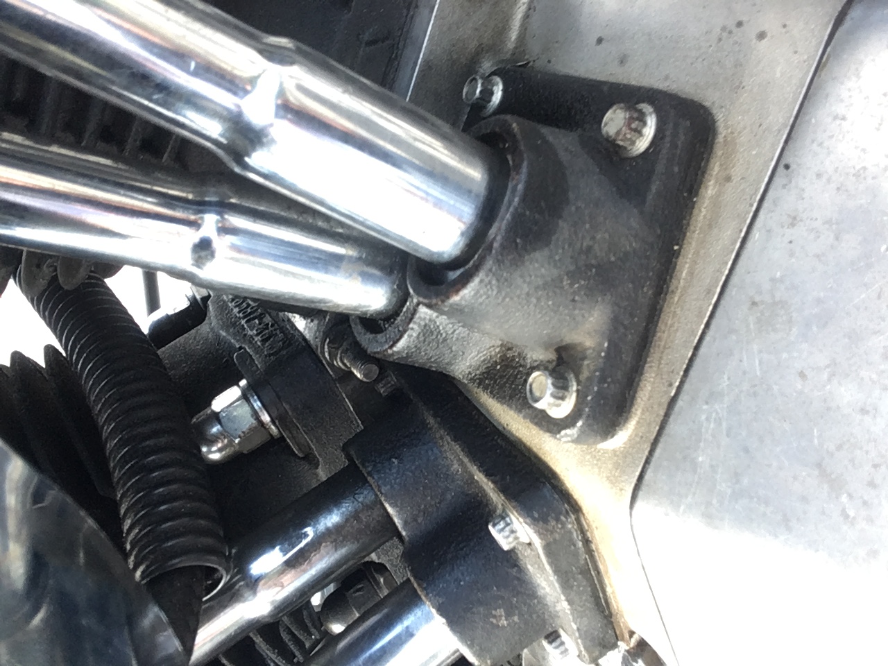

Bild IMG_8103.JPG (393 KB)
So sehen meine Tappet Blöcke aus. ich denk mal das sind stock blöcke,
Vielleicht kann mir ja einer was dazu sagen.
Gruß[/img]
