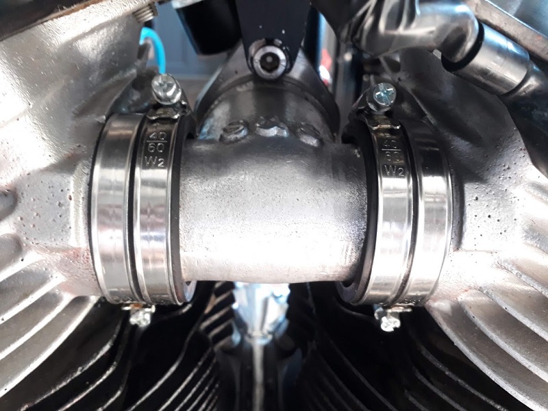

Vielen Dank Männers, der Anschluss ist jetzt dicht. Bin heute morgen mal ne Runde gefahren und kann mich jetzt ans Vergaserabstimmen machen.
Unglaublich wie sensibel der Mikuni VM38 auf Falschluft reagiert, dem Super E war das fast egal.
Meine Schellen sind vom Gerry und passen perfekt auf die Rubberbands.
Ich habe beim Anziehen der Schellen das Manifold mit 1 bar Luftdruck beaufschlagt und dann so lange angezogen, bis kein Abblasen mehr zu hören war.

Moin zusammen,
meine anfängliche Euphorie, dass das Manifold endlich dicht sei, wurde inzwischen leider ausgebremst. Statisch hatte ich es gut hinbekommen, aber im Betrieb und zunehmenden Temperaturen, war halt doch immer noch irgendwo ein Leck, wie ich durch Absprühen mit Startpilot ziemlich schnell herausfand. Außerdem verutschte der vordere Gummi samt Schelle immer wieder leicht nach hinten.
Eigentlich ist es aber auch logisch, dass das mit den breiten Aircraft-Schellen nicht dicht zu kriegen ist, zumindest nicht, wenn die Köpfe auf ein anderes Manifold ausgerichtet wurden, und / oder es Durchmesserabweichungen der Dichtflächen gibt, und / oder diese nicht mehr richtig rund oder vermackt sind.
All das trifft bei mir ja zu, auch wenn ich das so gut es ging optimiert habe. Der Dichtbereich, den die Schellen abdecken müssen, ist einfach viel zu groß. Also lautete die Schlussfolgerung, jede Dichtfläche einzeln zu klemmen.
Dafür braucht man dann auch nicht mehr teure Aircraft-Schellen, sondern einfach nur ganz simple 9 mm breite Schlauchschellen, die es an jeder Ecke für ein paar Cent gibt. Die lassen die sich auch noch einfacher montieren, weil man sie komplett öffnen und wegen ihrer geringen Breite bei bereits installiertem Manifold anlegen kann.
Man merkt schon beim statischen Drucktest mit permanent anliegenden Druck von 1 bar, dass man die Schellen nur ganz leicht anziehen muss, viel weniger als die breiten Aircraft-Schellen. Man kann also ganz gezielt jede Dichtfläche einzeln mit dem richtigen Druck abdichten ohne alles wie ein Berserker anknallen zu müssen.
Ich mache das erst nach Gehör, dann nochmal mit Leckspray. Anschließend warmfahren und jede Schelle nochmal leicht nachziehen.
Ich bin gestern mal 50 km gefahren und es scheint alles tacco zu sein. Es verutscht auch nichts mehr. Ein richtiger Langzeittest steht noch aus, aber an sämtlichen mir bekannten Motorrädern werden Vergaser oder Einsprizanlagen mit nichts anderem als diesen Schlauchschellen fixiert, warum sollte es also nicht auch bei einer Harley funktionieren?

Hallo, ich kleb immer eine Lage selbstklebende Alufolie in die
Nut und roll dann die O-Ringe drüber und zuletzt die Airkraft
Schellen. Superdicht

Re: Panhead O-Ring Manifold abdichten
Hy Don,
Ich bin immer noch der Meinung daß es besser ist die Zylinderköpfe nochmal auszurichten... aber ich drücke die Daumen das es jetzt hält.
Gruß Chris
Gruß Chris
Das denke ich auch. Habe immer zugesehen, dass das Manifold „saugend“ an die Köpfe passt. Da musste ich keine Vergaser abstützen – bis zum CV. Der hat einen labbrigen Gummianschluss. Zumindest bei mir.Ich bin immer noch der Meinung daß es besser ist die Zylinderköpfe nochmal auszurichten... aber ich drücke die Daumen das es jetzt hält.

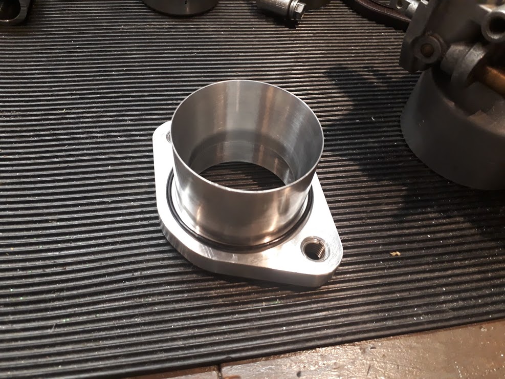

Da kann ich Dir den Aufpressflansch von der Vergasermanufaktur empfhehlen. DIe Dichtfläche am Salino muss man aber evt. noch mal plan abziehen ( war bei meinem nicht eben).
- Beiträge: 1798
Danke für den Hinweis, aber das kriege ich auch selber hin. Den Übergang Vergaser / Flansch habe ich bei Mikuni abdrücken lassen, da ist alles dicht. Ebenso der Übergang Flansch / Manifold und das Manifold an sich.Machlovio hat geschrieben:Da kann ich Dir den Aufpressflansch von der Vergasermanufaktur empfhehlen. DIe Dichtfläche am Salino muss man aber evt. noch mal plan abziehen ( war bei meinem nicht eben).
Was ist ein Salino?
Die ovale Dichtfläche.. https://www.worldofsweets.de/Marke+Hari ... rbEALw_wcB
