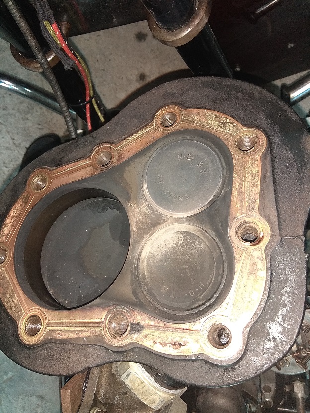

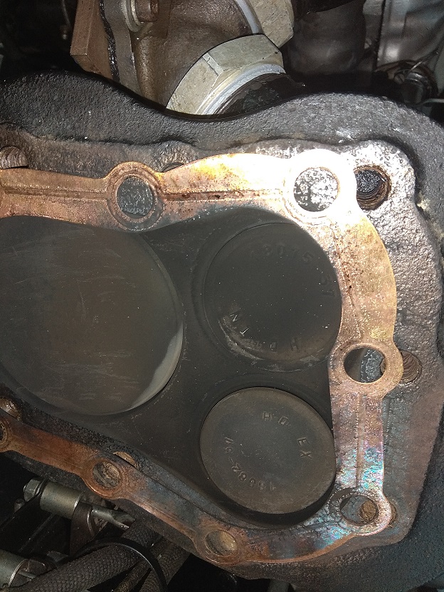

Ich habe mal zwei Bilder vom Vorderen und hinteren Zylinder gemacht.
Werde berichten wie es weiter geht...

so wie die Dichtfläche des hinteren Zylinders korrodiert ist, würde ich beide Zylinderdichtflächen planschleifen lassen. Kann mir einfach nicht vorstellen, dass die noch dicht ist.
Vielleicht liegt es daran.

Ich sehe das wie Christian, eigentlich sieht man ja auch das die Dichtung nicht gehalten hat.

Ich sehe das auch so. Erstmal die Köpfe safe dicht bekommen und dann weiterschauen. Aber trotzdem, erhoff Dir nicht zu viel. Die Köpfe an meiner 37er 1340er Flat sind dicht und sie zeigt dasselbe Phänomen: vorne weiß/grau und hinten schwarz. Manifold ist dicht und Magneto passt auch. Ich bin damit jetzt knapp 4.000 km bei eher strammer Fahrweise in USA und DE unterwegs gewesen. Sie sprang stets auf den ersten bis zweiten Kick an, hatte gut Leistung und war absolut zuverlässig. Soll heißen, dass das mit dem ungleichen Kerzenbild vllt. nicht so schlimm ist :)

Ich denke mittlerweile auch das es mit der schlechten Dichtflaeche des hinteren Zylinders zu tun hat. Dadurch entweicht Gemisch bzw. Druck und es kommt zu einer schlechten Verbrennung.
Dazu noch Falschluft durch den Manifold...
Ich könnte mir jedenfalls selber in den Arsch beissen das ich die Zylinderdichtflaeche nicht direkt habe mit schleifen lassen. Mein Zylinderschleifer hat mich sogar gefragt ob er das gleich mit machen soll...

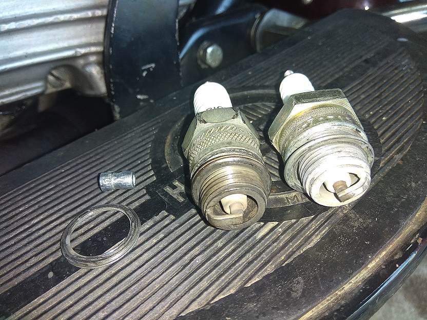

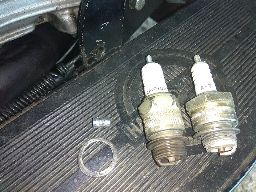

Es ist zwar leicht besser geworden,aber es ist nach wie vor ein deutlicher Unterschied zwischen dem voreren und hinteren Kerzenbild zu sehen.
Habe jetzt hinten eine Champion D16 drin, vorne eine NGK A-7.
Obwohl die NGK zwei Wärmewerte über der Chaampion liegt, bleibt sie nach wie vor hell.
Sie springt gut an, läuft auch gut und hat auch Leistung...Es bleibt aber ein ungutes Gefühl damit rumzufahren.
Bin so langsam mit meinem Latein am Ende.

Nochmal, s.a. Knuckle u. SV Manual 40-47, Spark Plugs, Seite 108:
>In some cases best results may be found using a colder plug in one cylinder than in the other.
In this case it is usually the front cylinder that takes the colder plug as this cylinder is not as likely to foul the plug at low speed.<

Die Kerzen Vergleichstabellen entsprechen nicht unbedingt der Realität. Es ist insofern auch nix genormt.
Ich sah gerade, dass als D10, D14, D16 sogar bis D23 bloß eine!, die NGK AB6 als Equivalent gilt! Das ist sicher Blödsinn.
Und je nachdem, welcher Hersteller die Vergleichsliste erstellte, gibts leicht andere Angaben.
Du hast nun schon eine A7 statt der scheinbar ebenso tauglichen A6. (A7 = kälter, verträgt mehr Hitze - NGK zählt aufwärts).
Wenn erst das Manifold dicht und der Vergaser nicht irgendwo noch verstopft ist(!), gehe ich nach Deinen Infos davon aus, dass die Originalbedüsung passen müsste. Mit den noch relativ guten Abstimmmöglichkeiten der alten Schebler und Linkert müsstest Du also hinkommen.
Dass das Moped nun, nach der Motorüberholung, gut und sauber verbrennt sollte auch so sein.
Ich würde nun den Gaser auf Grundeinstellung bringen - die liegt auch für einen neuen Motor auf der fetten Seite - und vorne entweder eine A8, bzw. von Champion eine D12 oder D10 versuchen.
Vorne muss es passen! Vorne wirds heiß! Hinten dann ggf. sogar 2 Wärmewerte (des gleichen Herstellers) runter.
Ist halt schwierig, gleichzeitig einfahren und richtige Kerzen wählen. Wie war das vorher? Unterschiedlich ok, doch wie sah die vord. Kerze aus? Ebenfalls blitzblank?
Auch darfst Du Dir nach so wenigen km noch keine Ablagerungen erwarten - außer sie liefe fett oder verbrennt Öl.
Wäre sie arg mager wäre, würde sie beim Gasgeben verzögern, schießen, rucken, wie wenn der Tank leer ist.
Zu fett kennst Du ja schon - dann ruckelts, schiessts, verzögerts auch.
Daher würde ich der A7 auch ne Chance geben. Solange die Elektroden nicht abschmelzen (in kurzer Zeit rund werden) und der Isolator matt-weiß bleibt, passt es schon. Glänzend weiß, aber auch glänzend braun glasiert bedeutet übermässige Hitze. "Glänzender Pfeffer" am Isolator = da schmilzt was.
