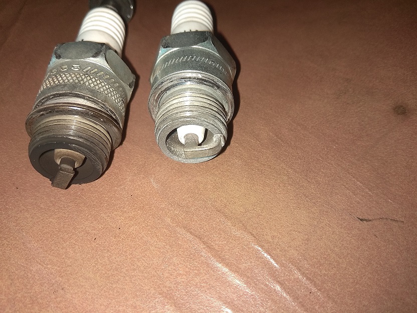

Hier noch ein Bild der Zündkerzen:
Bild Kerze_11.jpg (243 KB)

Sind die Kerzen auch gleich ? Zumindest sieht es so aus wie wenn das unterschiedliche Bautypen wären

...ich habe hinten eine Champion D16 und vorne eine Champion D14 drin.
Die D14 ist eine heissere Kerze (Wärmewert 175). Die habe ich deshalb genommen in der Hoffnung das Kerzenbild so angleichen zu können.

Abgesehen vom Falschluftproblem, welches beide Zyl. beeinflusst,solltest Du auf den vord. Zylinder mit einer kalten, möglichst OE nahekommenden Kerze eindüsen. Dann hinten eine passende heißere Kerze einsetzen. Auch 2 Wärmewerte Unterschied ist möglich.
Der hintere Zyl. läuft zumindest beim OHV Motor, speziell mit wenig Last um einiges kühler, da er sehr viel Spritzöl der KW abbekommt, mit dementsprechend mehr Kühlung.
Denke das könnte auch für die SV Modelle gelten, sofern das hintere Pleuel nicht, wie bei manchen 750ern in einem Schlitz des KGH läuft.
Wie war das Kerzenbild vorher? Am Gaser oder Auspuff was geändert?
Wie lange lief sie mit den Kerzen? Auch gefahren? Die vo. Kerze ist nur Blitzsauber, aber es ist bisher nix geschmolzen (gerundete Elektrodenkanten).
Die hi. Kerze könnte auch nicht fest genug gewesen sein und durchgeblasen haben. Zumindest siehts am Foto/Dichtring so aus.
Behebe erst das Manifoldleck. Könnte mir vorstellen, danach sieht die Lage gleich anders aus.

Das Kerzenbild was ihr auf den Fotos sehen könnt enstand nach ca. 15-20km Fahrt bei gut 40mp/h. Schneller fahre ich noch nicht weil der Motor noch eingefahren werden muss.
40mp/h sind ja wirklich nicht schnell und daher finde ich es erst recht kritisch, das die vordere Kerze schon so hell ist.
Beide Kerzen waren auch ganz sicher richtig festgezogen.
