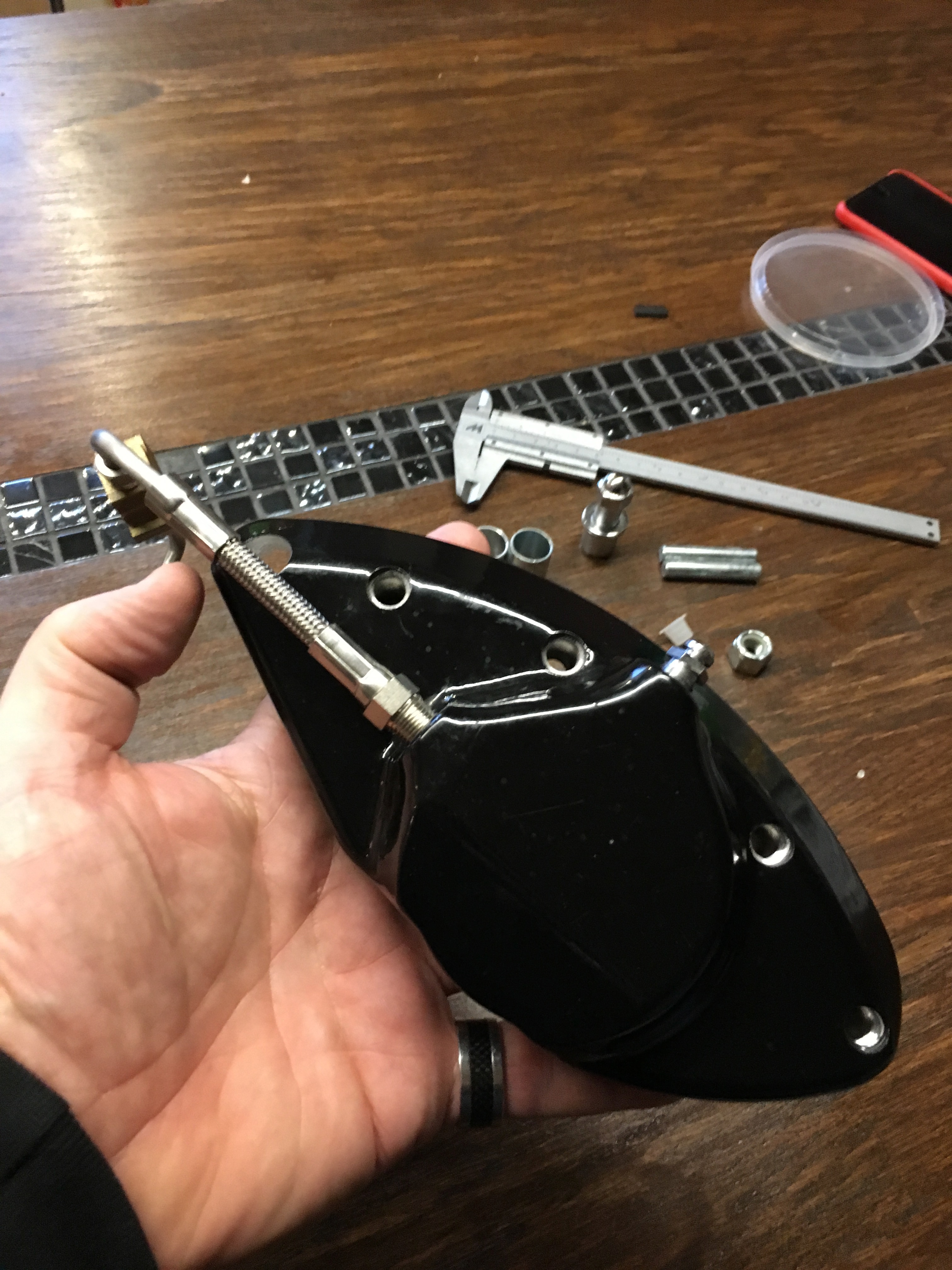

jo es gab mal ne sehr kleine Serie wo man die flache Rückseite gegen eine mit einem zweiten Zylinder und Anschluss für die Leitung tauschen konnte. ich hab Sie original in schwad, gab oder gibs wohl noch in Chrom bei MCSH bin mir aber nicht sicher.
Bremsleistung naja vielleicht 20-30% mehr.

Gab es mal die Banane für die rechte Seite?
bzw Holme dafür oder meinst du die Banane wie ich sie fahre als Doppelkolben Rückplatte?
Servus Hawkeye,
Doppelbremse an FX-Modellen mit den kleinen Sätteln, nix Banane
