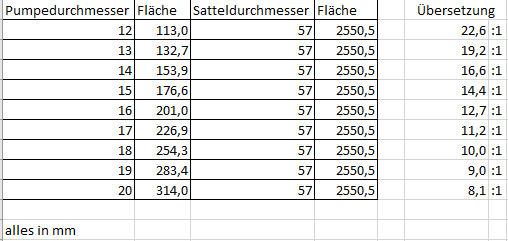

habe mir mal eine kleine Tabelle gemacht, nach dieser und der von Dir verlinkten Seite müsste ich ja eine 12mm Pumpe bei meinem 57mm Sattel fahren.
Oder habe ich das falsch verstanden?

ja, hast du, in deiner Rechnung ist ein Denkfehler. Die Banane ist ein Einkolbensattel, du musst aber auch die Fläche der Gegenkraft mit in die Rechnung einbeziehen. In deinem Fall ist das die Anlage der gegenüberliegenden Bremsbeläge. Bei einem Zweikolbensattel wäre es der andere Bremskolben, den du fiktiv in deine Rechnung miteinbeziehen musst.
Mit einer 14 mm Bremspumpe erhält man ein Verhältnis von 33:1, was noch gerade so im grünen Bereich ist. Besser wäre aber wohl eine 15 Pumpe, die es aber nicht von Kustom Tech (wohl aber von Brembo) gibt.
Übrigens, Kustom Tech spricht von 9/16" Zylinderdurchmesser, tatsächlich sind es aber nur 14 mm.
Ich habe mich lang und breit mit diesem Thema beschäftigt und auch eigene Excel-Tabellen erstellt. Meiner Erfahrung nach gibt die Tabelle auf vintagebrake.com brauchbare Empfehlungen, taugt aber nicht bei Verwendung von Radialbremspumpen, und Fußbremsanlagen.
Weiterhin sind die errechneten Werte nur als Anhaltspunkt zu verstehen, den man eventuell noch feintunen muss. Ich bin aber auch der gleichen Meinung wie der Kollege von vintagebrake.com, dass man bei einem Übersetzungsverhältnis ab etwa 27:1 das angenehmste Gefühl am Bremshebel erhält. Bei meiner Harley sind es 28,4:1 (Doppelscheibe mit 2x Brembo 2-Kolbensätteln mit je 32 mm Bremskolbendurchmesser sowie 12 mm Grimeca Bremspumpe) und das Griffgefühl könnte besser nicht sein. Ich habe aber noch andere Motorräder, wo sich bei gleichem Griffgefühl ein Quotient von um die 32:1 ergibt. Nicht nur die Kolbendurchmesser spielen eine Rolle, sondern auch die Grifflänge und Bremshebelübersetzung.
Willst du einen kleineren Sattel, wirst du wohl um eine Adaptierung eines Fremdsattels nicht herumkommen. Sollte dieser ein 2-, 4- oder 6-Kolbensattel sein, kannst du mit deiner Tabelle arbeiten um den richtigen Zylinderdurchmesser zu bestimmen.

gerne, kein Problem. Wichtig ist aber auch, was der Lutz schrieb. Rein rechnerisch wären 15 mm Zylinderdurchmesser erste Wahl, in der Praxis funktioniert aber erwiesenermaßen die 5/8" Pumpe auch wunderbar.
Um das optimale Übersetzungsverhältnis für dein persönlich präferiertes Griffgefühl zu finden, musst du also ausprobieren. Die Rechnerei kann wie gesagt, nur einen Anhaltspunkt liefern.
