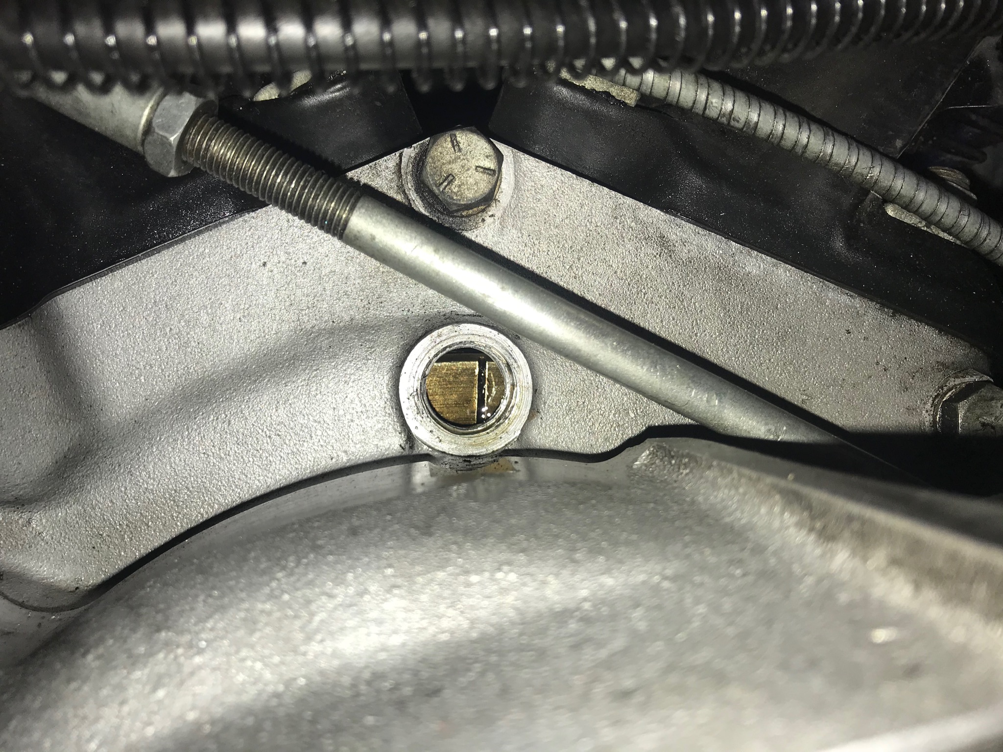

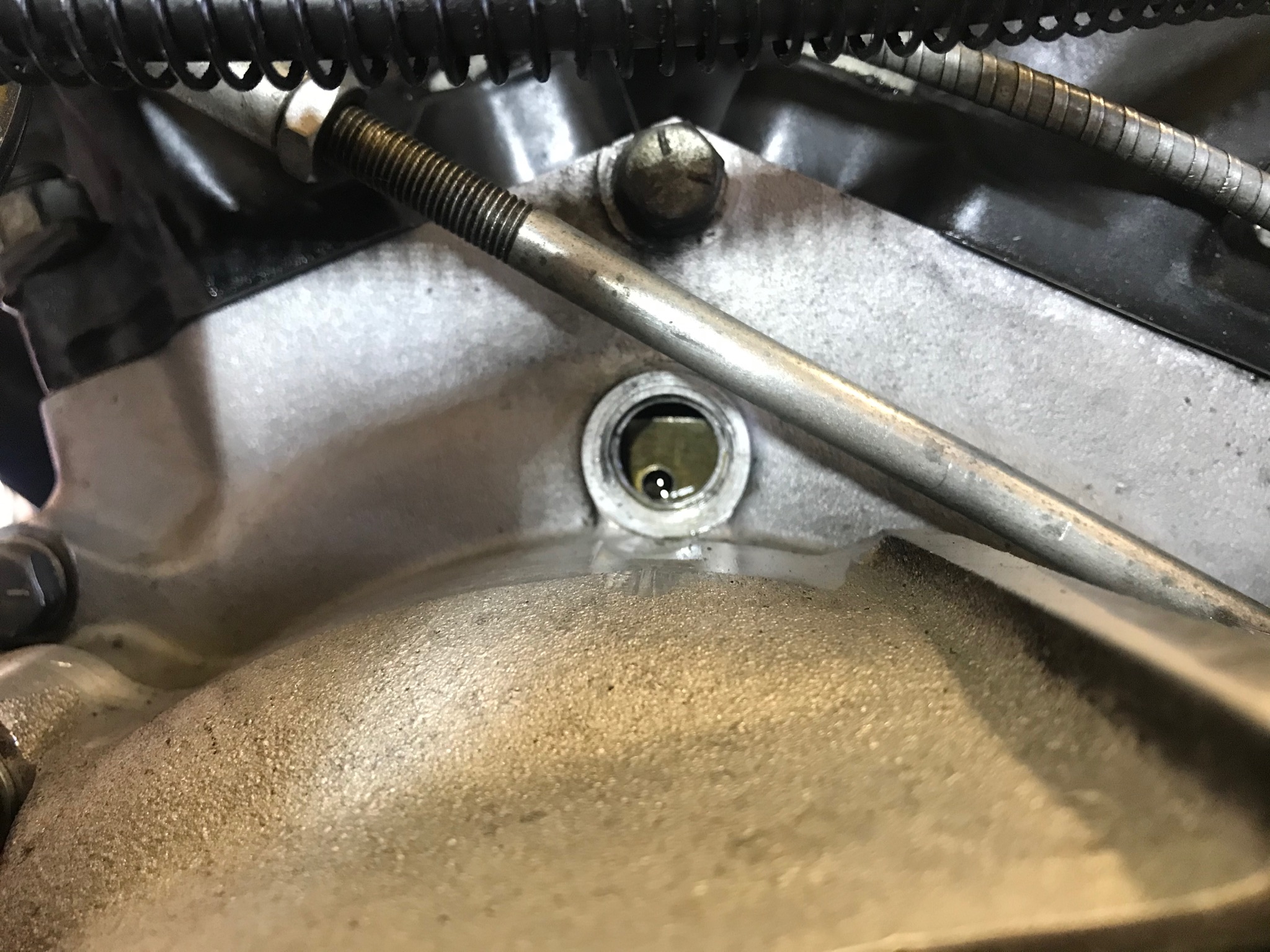

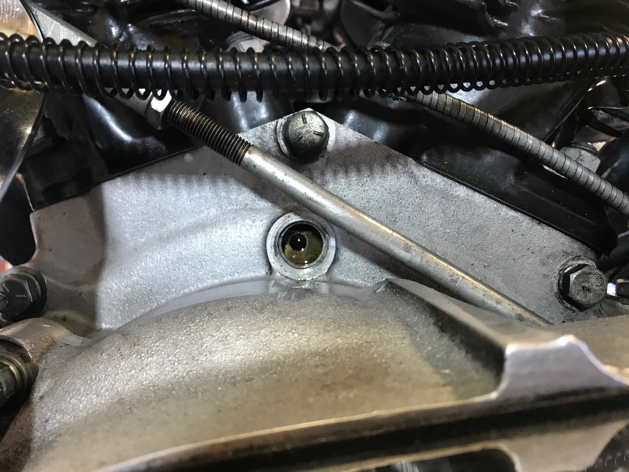

Wenn bei mir der Strich erscheint ist der vordere Zylinder immer unten bzw Ventile offen
Dann habe ich noch eine wuchtbohrung und eine weitere am unteren Rand die wohl für den hinteren sein soll
Mein Problem vorderer zylinder oben
Geprüft mit kabelbinder Strohhalm und ventilcuver runter
Ventile zu
Und die kleine Bohrung unten ist im Schaumlöscher sichtbar.
Steh völlig auf dem Schlauch der Bock lief doch vorher einwandfrei und mein schrauber hätte bei der motorrevision mir was gesagt wenn da keine oder falsche Marken drauf sind
Hab auch schon selbst Ventile mehrfach eingestellt
Weis echt nicht mehr weiter

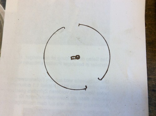

Das ist der rotor

Wenn der vordere Zylinder im OT ist ,dann siehst du die Bohrung im letzten Bild ? Wenn ja dann ist das deine Markierung. Den Punkt stellst du dann an den rechten Rand des Schauloch und stellst dann deine Zündung ein. Dann passt das.
Beiträge: 1324
Re: ULTIMA Defekt?
Das heißt meine Markierungen sind falsch also Punkt für vorderen Zylinder und strich für hinten?
