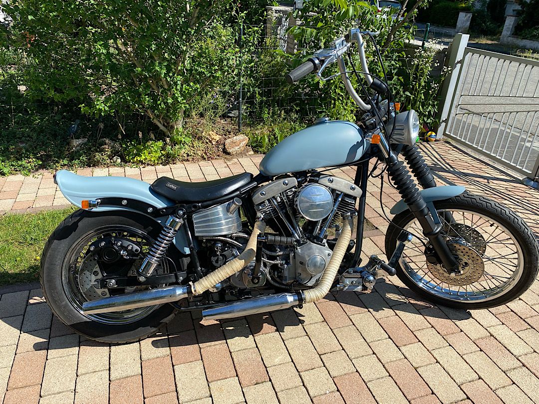

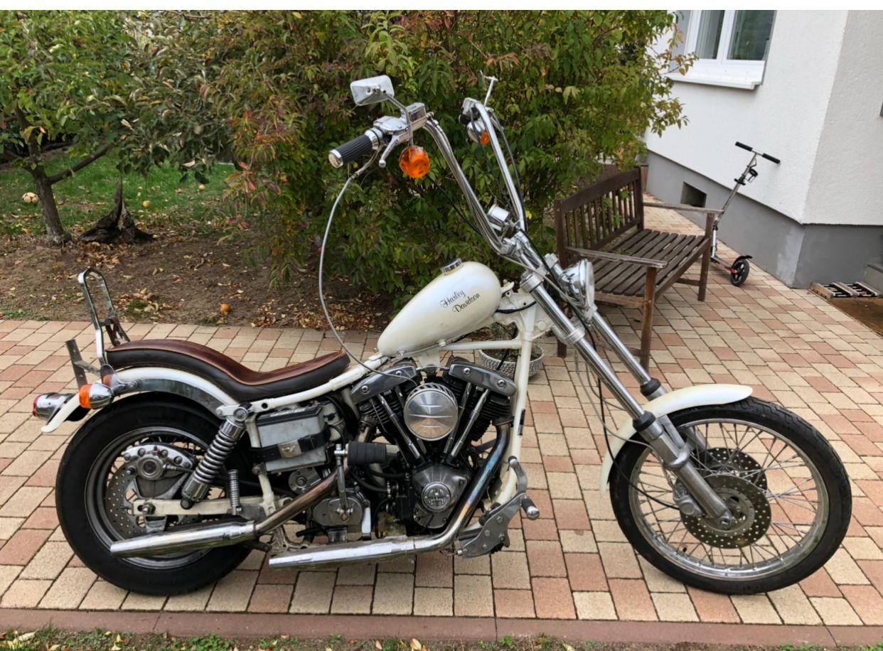

Wie schon geschrieben: Problem: Der Bock war eine Müllhalde und mit einem 1.5 m Ape für Personen unter 2m Gesamtgröße unfahrbar. Ich mit 1.8 m kaum an die Enden :shock: gekommen!
Habe den Bock gleich zerrissen :!:
So sieht sie jetzt aus!
Vorher
Lorenz grüsst

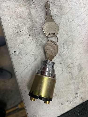

Hallo Leute.
Soeben habe ich festgestellt, dass mein neues Zündschloss ( diese
STANDARD Drecksdinger) einen Wackler hat!
Anschluss war wie folgt:
Plus --> 1.Stellung Standlicht und Axel Jost H-Box , 2. Stellung Start-Relais und Zündspule.
In der 2. Stellung hat das Teil aber einen Wackler.... Somit kann es sein, dass während der Fahrt die Zündung keinen Saft mehr bekommen hat!
Also das nächste Zündschloss sieht anders aus! :-(
:roll:
Lorenz grüsst
