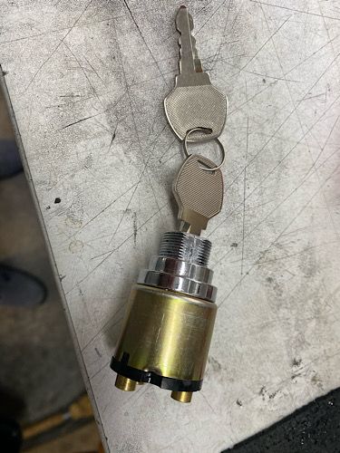

Soeben habe ich festgestellt, dass mein neues Zündschloss ( diese
STANDARD Drecksdinger) einen Wackler hat!
Anschluss war wie folgt:
Plus --> 1.Stellung Standlicht und Axel Jost H-Box , 2. Stellung Start-Relais und Zündspule.
In der 2. Stellung hat das Teil aber einen Wackler.... Somit kann es sein, dass während der Fahrt die Zündung keinen Saft mehr bekommen hat!
Also das nächste Zündschloss sieht anders aus! :-(
:roll:

Hallertauer hat geschrieben: 02.07.2020, 19:02 Ja du liebe Zeit !
Was es so alles gibt bei den Mühlen .... :roll: :twisted:
ODER? Das Schloss war NEU also nicht irgendwo aus der Bucht, sondern von einem bekannten großen Harelyteileversender!(Ohne W's)
Dem schmeiss ich das Teil morgen vor die Füße. :?
