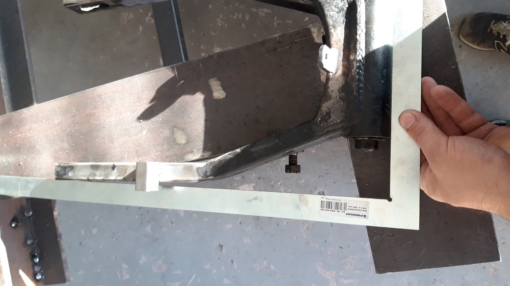

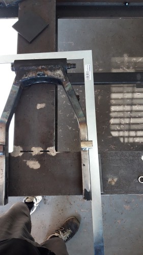

mal so als Hinweis schaut mal ob Deine Schwingen überhaupt Rechtwinklig zum Schwingendrehpunkt sitzen .
Ich hatte ein änliches Problem allerdings war bei mir die Schwinge leicht Schräg, deshalb hatte mein Vorbesitzer auch die Aufnahmebolzen verschiden unterlegt.
MfG Martin
Voher
Voher
Nachher
Nachher

Danke, guter Tipp!
Habe den Rahmen mit Schwinge schon vermessen und richten lassen.
Beste Grüße
Clemens
