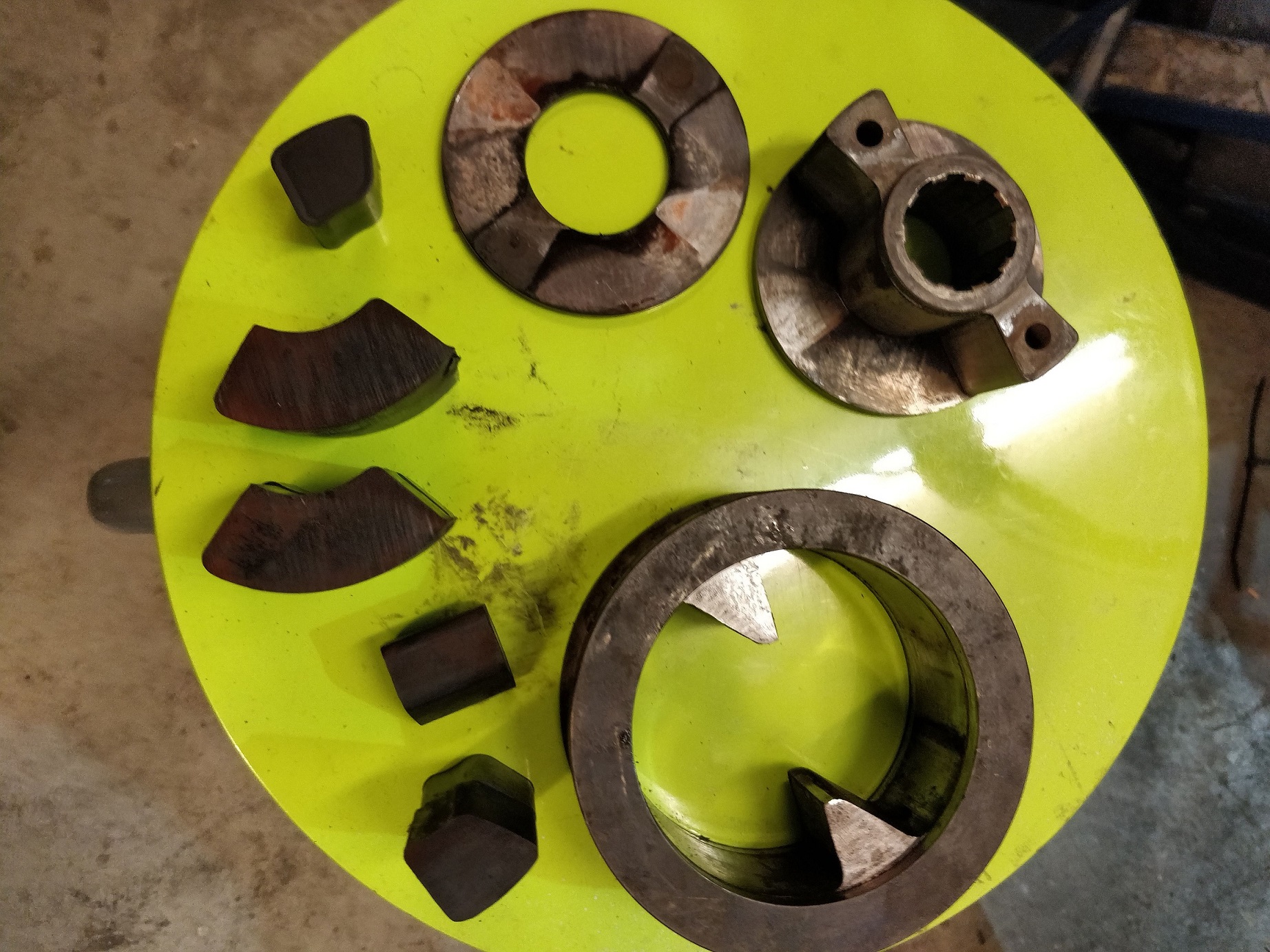

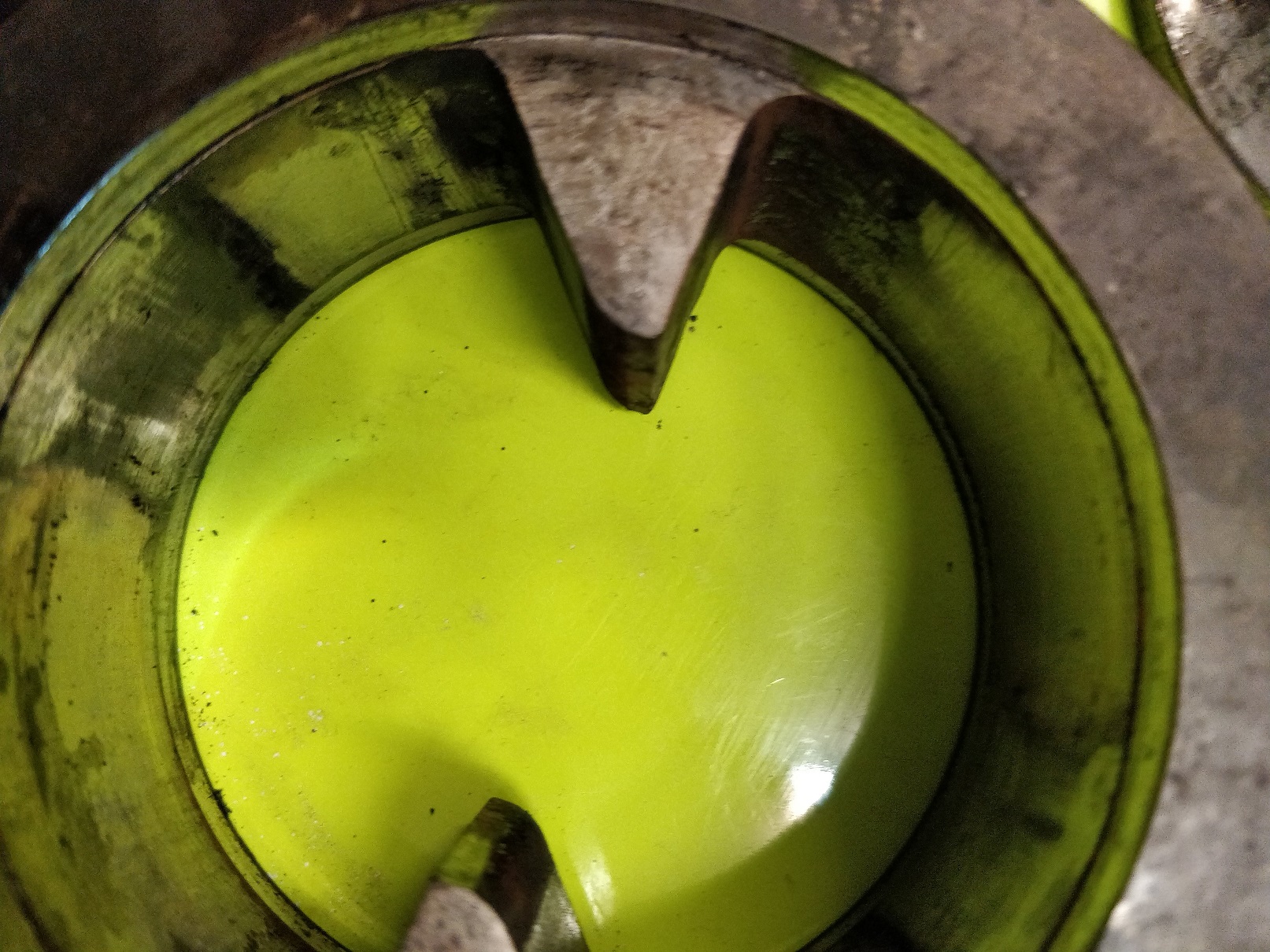

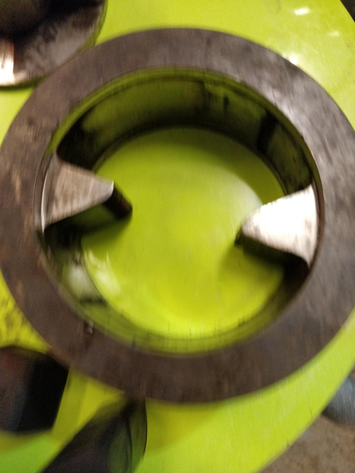

So gestern ist endlich meine 1 3/4 Nuss gekommen. Heute die neuen Gummipuffer. Die Teile haben echt gelitten. Bockhart und total abgewetzt. Gerade die großen sind ein ganzes Stück geschrumpft, jeder so um 4 mm. Hoffe das war es. Mit was für ein fett soll ich die bearbeiten. Geht da MoS2 Langzeitfett was ich immer gerne benutze. Gehe ich recht in der Annahme dass die Mutter nur mit 108 bis 135 Nm angezogen wird.

Vorsichtig mit Ölen und Fetten bei Elastomerkontakt. Solange du nicht genau weisst um welches Gummi es sich handelt, solltest du nur chemisch neutrale Schmierstoffe wie Melkfett, Hirschtalg, Ballistol, oder auch ein Silikonfett, wie man es für Armaturen verwendet, nehmen.
MoS2 Langzeitfett hat an der Stelle nichts zu suchen.

Operation gelungen ,läuft wie ein Bienchen. Vielen Dank für eure Unterstützung
