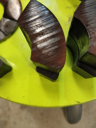

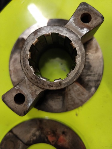

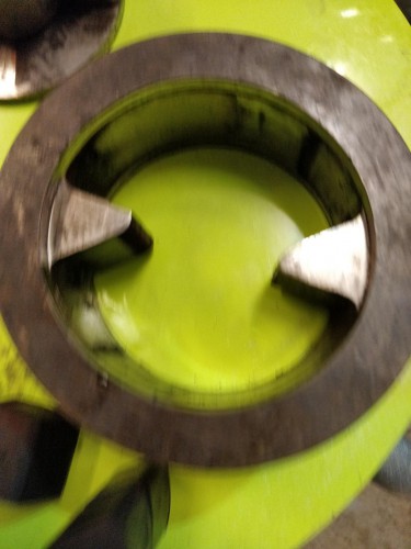

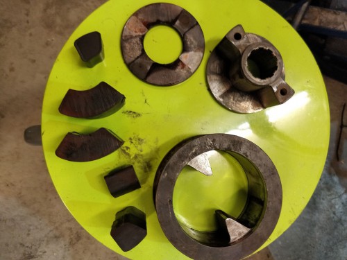

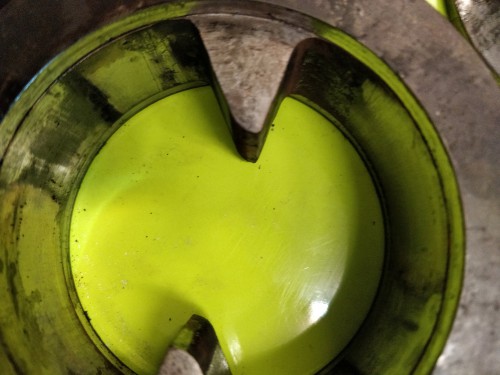

So, ich glaube ich habe den Fehler gefunden. Das vordere Sprocket ist ins sich total locker, denke da sind die Damper hin. Kann mir einer sagen was das für eine Schlüsselweite ist. Messe ca 47 mm bzw 1,85 Zoll. Hab ich natürlich nicht in meinem Fundus. https://youtu.be/XCS4nR5TbbA

Die Hartgummiblöcke im Motorritzel verschleißen mit der Zeit ganz gut, bei W&W gibt es neue.
https://www.wwag.com/cgi-bin/WebObjects ... e=%2144644
Die Hartgummiblöcke bitte gut einfetten beim einbau in das Ritzel.

Ja vielen Dank. Hatte falsch gemessen. Die Damper habe ich schon gefunden bei w&w. Original sind sie ja nicht mehr lieferbar laut Thunderbike. Dann besorge ich mir erstmal die Nuss und dann schauen wir weiter. Vielen Dank allerseits. Ich bin jetzt schon etwas beruhigter. 25 für die Damper statt 3k € für ne Motorrevision hört sich erstmal gut an. Vielen Dank Allerseits.

Da hast du ja noch mal Glück gehabt, das es nür die Dämpfergummis waren. Falls das Pulley auch noch in Mitleidenschaft gezogen wurde und defekt ist, kann ich dir ein gutes gebrauchtes Pulley anbieten. Liegt bei mir schon eine Weile im Regal.
