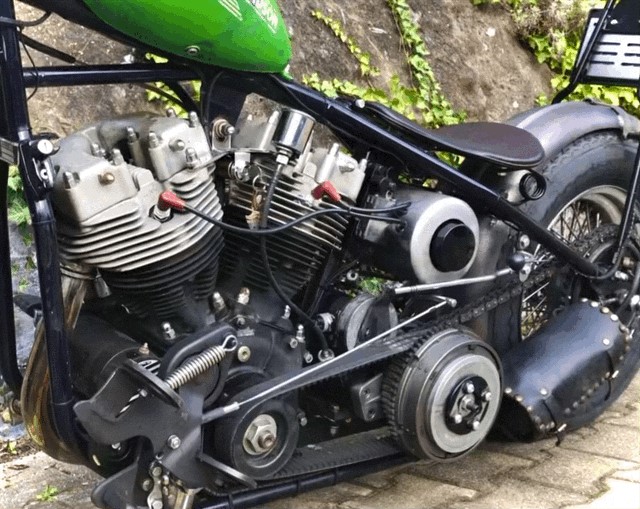

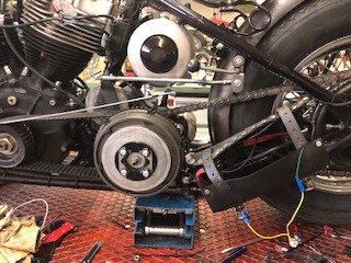

Hallo Zusammen
Einbau ist vollbracht.
Problemlos Plug and Play gemäss Beschreibung und Video von W+W
Das Gehäuse vom Originalem Getriebe muss vorne und hinten ein wenig angeschliffen werden, damit der Starter passt, wird aber in der Anleitung erwähnt.
Lipo-Batterie und Starter-Relais ist in die Werkzeugtasche gewandert
Starter macht bis Dato was er soll. Er erweckt die alte Dame zum Leben. :riding:
Ps. Das nicht mehr Rückwärtsrollen bei gezogener Kupplung mit eingelegtem Gang erleichtert das Berganfahren mit Fusskupplung ungemein :oops:
