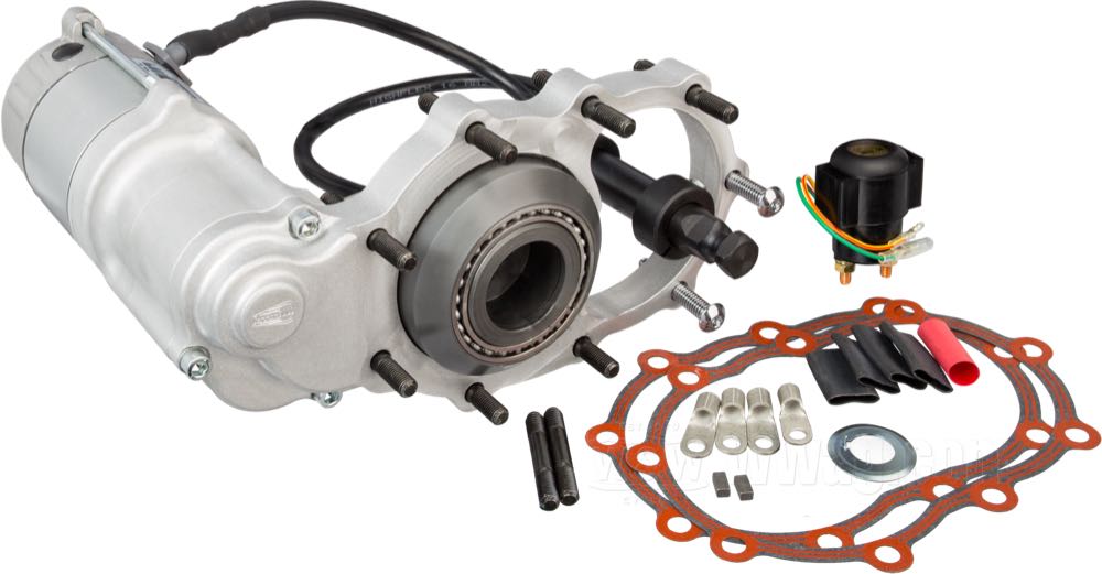

Hat jemand Erfahrung mit dem E-Starter Set von Cannonball.
Ziehe es in Betracht das Teil in meine Early Shovel einzubauen, obwohl der Preis ja mega teuer ist :cry:
Hoffe auf ein paar Inputs von Euch das die Anschaffung rechtfertigt

ich kenne zwei Leute die so ein Starter verbaut haben, die sind bisher zufrieden und er war relativ einfach zu verbauen. Leider gibt es noch keine Langzeiterfahrungen mit dem Starter.
Ist dein Early im Starrrahmen verbaut :?: Für ein Schwingenrahmen passt die abgebildet Version nicht, es gibt aber eine :)

Kleiner Nachteil ist das man eine spezielle Kickerwelle benötigt :|
MfG
Bruno d.E.

Die ist aber dabei im Set :)

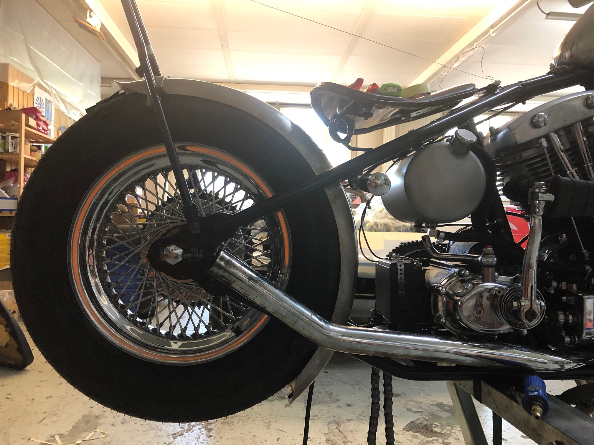

Vorhandene Batterie wird wohl zu schwach sein. Kleine starke LiPo über dem Starter könnte das Problem beheben.
Beiträge: 4168
Re: cannonball stealthstarter ssk-r kick drive
saene hat geschrieben: 01.03.2021, 13:35 Die ist aber dabei im Set :)
geiles Heck!

der Heckfender wird doch unten noch gekürzt, sonst hast du keine Freude beim Überfahren von schon kleinen Bordsteinen :shock:
Folgenden Nachteil hat der Starter noch: Man kann die Getriebehauptwelle nicht rückwärts drehen, wegen Freilauf und so. Dadurch lässt sich das Moped, mit eingelegtem Gang, nicht mehr rückwärts schieben, auch mit gezogener Kupplung :?

Eine gute Marketingabteilung verkauft das als Vorteil...
"Bei gezogener Kupplung und eingelegtem Gang kann das Bike nicht zurückrollen. Super am Berg, vor allem, wenn man eine Fußkupplung fährt. " Quelle W&W
Mich würde das aber auch nicht stören.

Fender wird natürlich gekürzt
