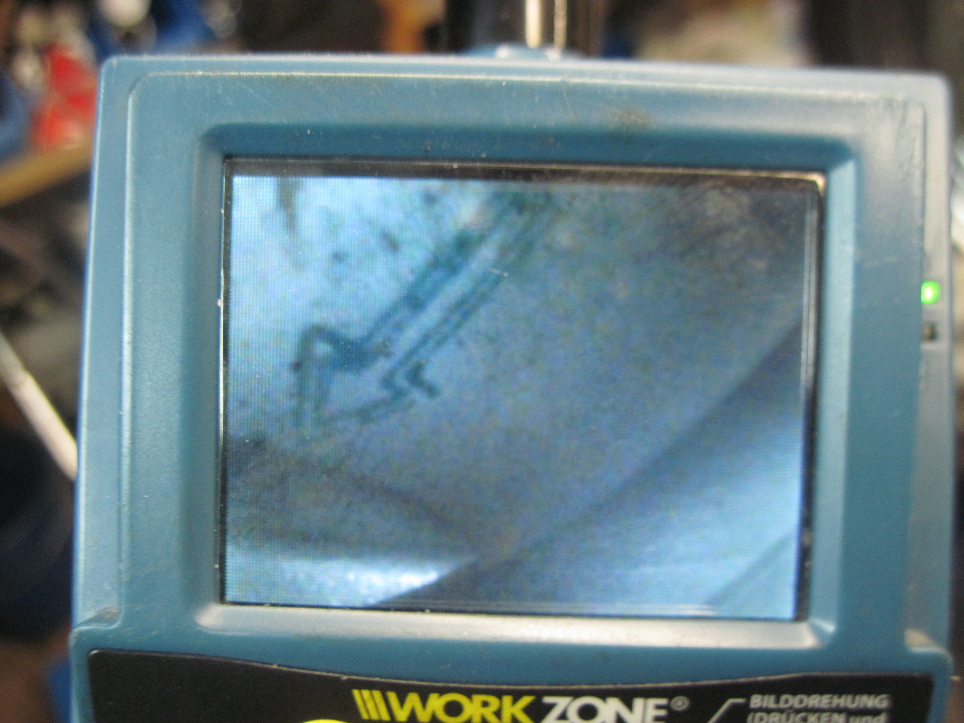

das wird ja immer schwieriger.Hätte ich bloss nicht in den Motor reingeschaut ;-) Im Grunde müsste ich ja jetzt neue Kolben besorgen da ich ja nie erfahren werde wie rum sie nun gehören.Ist es denn sicher dass diese OEM Kolben von Harley Davidson vom Hersteller Mahle sind? Den Englischen Ebay Anbieter würde ich ja fragen wie die Desachsierung bei seinem angebotenen Kolben, der optisch mit dem Pfeil mit meinen identsich ist,aussieht.Aber mein technisches Englisch dürfte da nicht ausreichen um die richtige Info zu bekommen.

Alex MTeK hat geschrieben: 12.05.2021, 20:30 Nach Informationen aus zuverlässiger Quelle (mein alter Kumpel Blues) gehören die Pfeile bei den Mahle-Kolben in Fahrtrichtung, sind also augenscheinlich falsch eingebaut.
An Blues: Danke für die Nachricht, Axel. Feind und offensichtlich auch Freund hört (oder liest) mit :D
Viele Grüße
Alex
Hallo Zeppie
Ich würde das annehmen, der Mann weiß wo von Er spricht/schreibt.
Gruß Holger

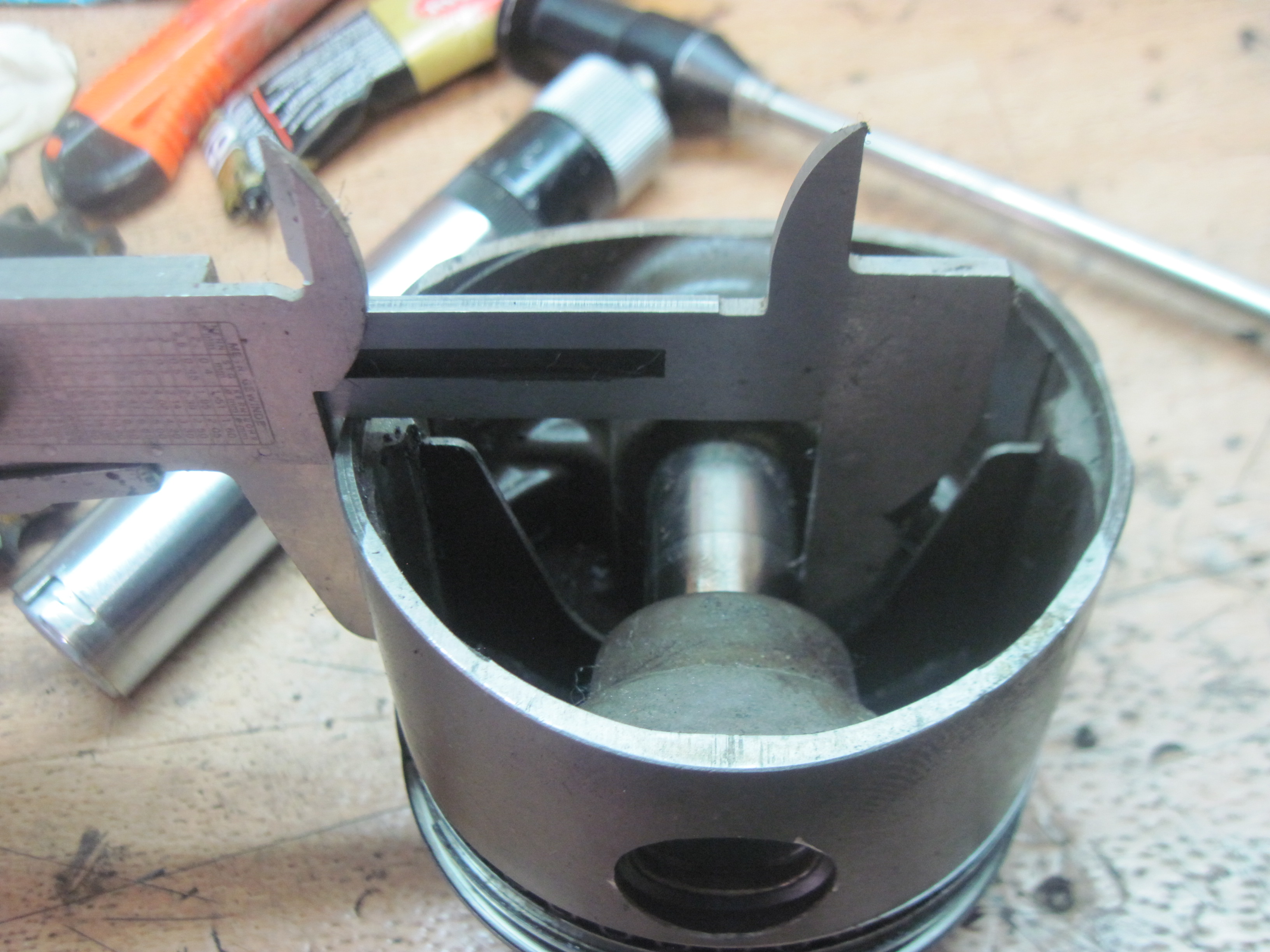

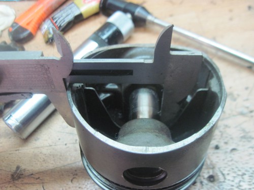

Habe einen alten Kolben gefunden.Ob Mahle weiss ich nicht. Allerdings kein Pfeil mehr drauf.Habe aber mal, wie auf dem einen Bild zu sehen, nachgemessen.Ich hoffe das ist so richtig gemessen.Andres ist es mir nicht möglich.Da ist ein Unterschied von ca einem halben Millimeter.

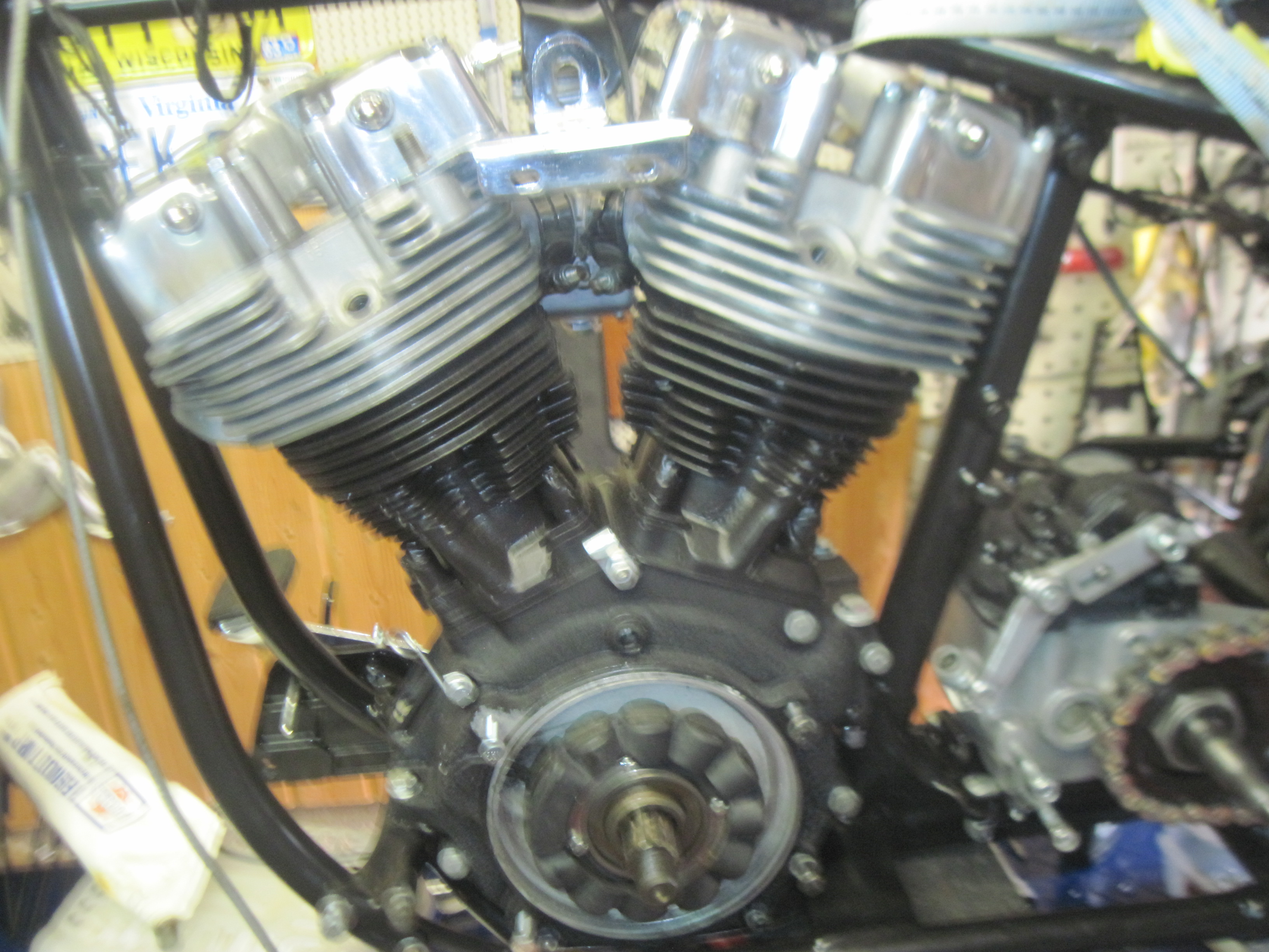

Auf einem anderen Bild habe ich den Pfeil auf dem Endoskop Display fotografiert.Er sieht alo genau so aus wie beim englischen Anbieter und ist somit ein OEM Teil.Anbei Bilder vom Motor,einem Kolben wie ich gemessen habe ud der balue Pfeil.

wollte mich nochmal für eure Mühen bedanken! Tatsächlich waren die Kolben falsch herum eingebaut.Bin erst jetzt dazu gekommen das wieder in Ordnung zu bringen.Die Desachsierung war am ausgebauten Kolben ganz deutlich zu erkennen. Es scheinen allerdings nicht alle Kolben für die Shovels desachsiert zu sein.Haben das nicht alle Zulieferer für Kolben so gemacht bzw war das von Harley Davidson nicht so vorgesehen?
