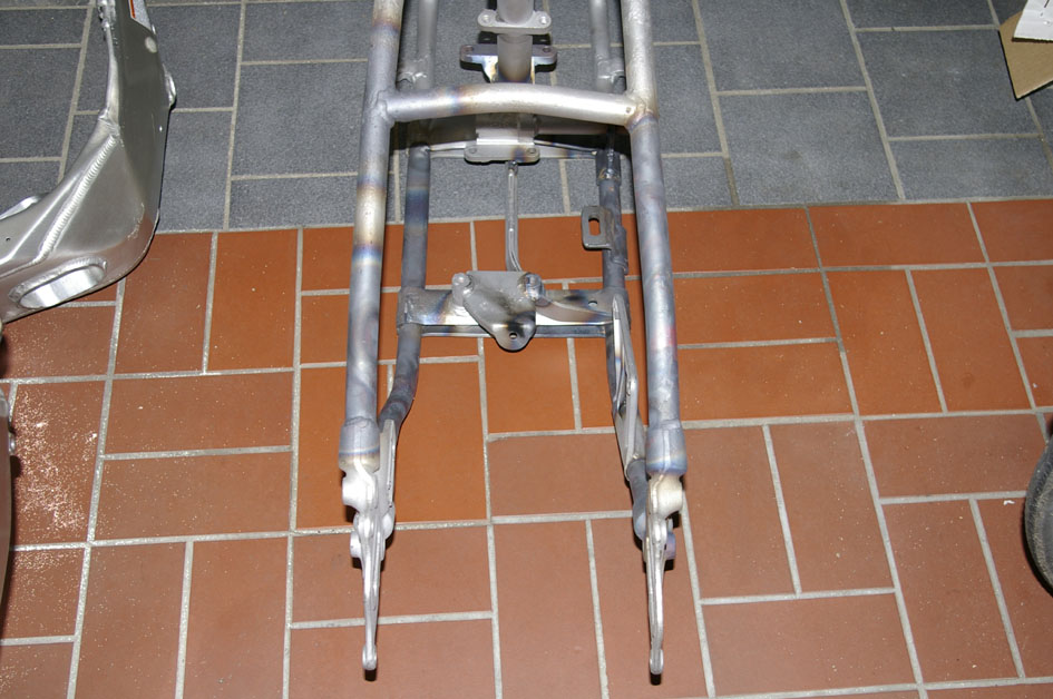

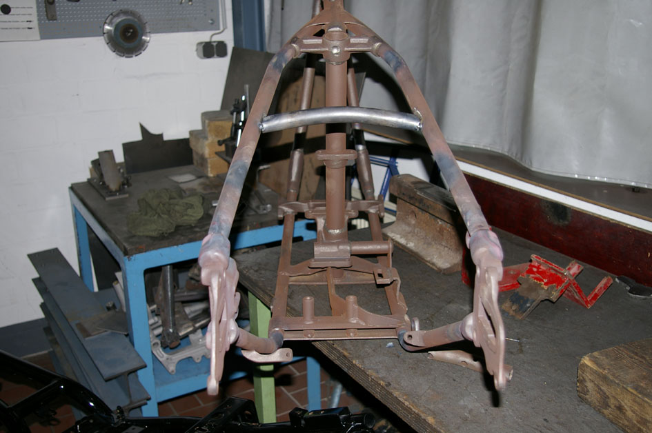

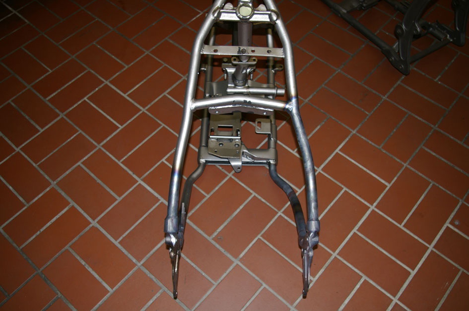

Ich hab nur den Bruce Palmer, da sind aber nur Fotos drin, keine Zeichnungen. Wenn ich Rahmen biegen soll, brauch ich aber Maße. Deine Zeichnung zeigt mir hinten nun, dass der WB-Rahmen symetrisch ist. Das war wichtig. Der SL-Rahmen ist eeeeetwas asymetrisch, eigentlich unwichtig bei 4mm max toleriertem Lenkkopfversatz. Bei originalgetreuen Restaurationen ist sowas immer wichtig. Bei Verbreiterungen eher nicht.......
Noch 3 Fotos: Originalbreite, dann am Fenderhalter verschwenkt und Fenderhalter neu mit geraden Rohren. Wenn dann die letzte Var., ist am unauffälligsten.
