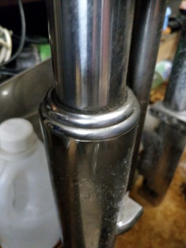

so siehts an meiner SJP-Gabel aus.

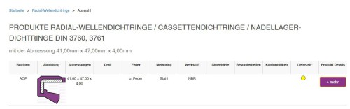

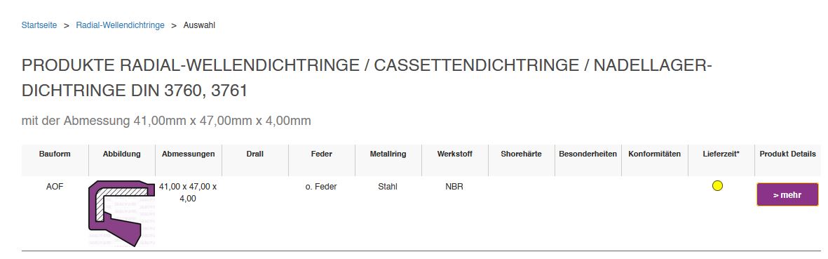

da Gips auch was von Ratiopharm:
https://sealware.de/dichtungstechnik/Ra ... dichtungen
Die sind für Nadellager...vielleicht hilft es Dir.
DDD
Beiträge: 350
Re: Barney Bensons Tauchrohre
Beitrag von DDD »
Danke Lutz
Hatte schon welche mit 41x48x4 gefunden
Kaufen kann man die allerdings nicht überall
Derweil hapert es an jemandem der mir auf der Länge das Alu innen ausdrehen kann
