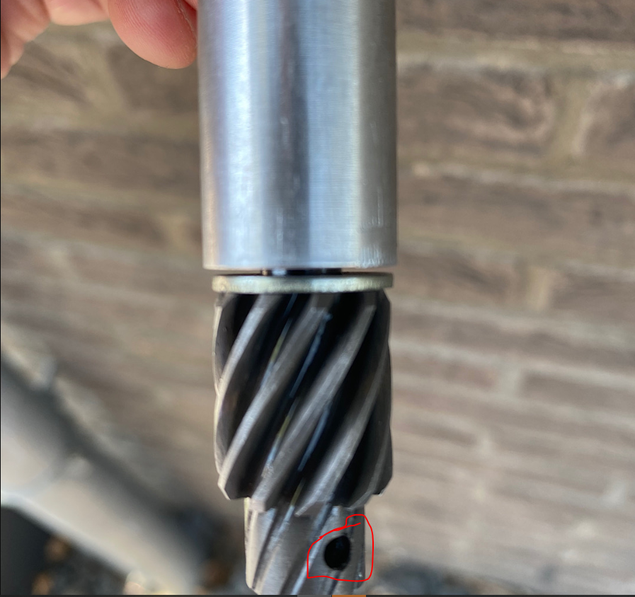

Wo ist der Sicherungsstift?
0,10 darf das Spiel zwischen Zahnrad und Gehäuse der Welle sein, ich habe mir bei meinen Verteiler eine Scheibe selbst gefertigt. Das wird aber nicht der Grund sein.
FXE Toni

Den Stift hatte ich raus. Hab das Spiel ausgeglichen , nur lässt sich die goldene Grundplatte trotzdem 6-7mm bewegen, als wenn das Spiel der Schnecken Zahnräder zu groß ist. Weißt du was ich meine?

FXE Toni hat geschrieben: 09.05.2022, 16:43 Den Stift hatte ich raus. Hab das Spiel ausgeglichen , nur lässt sich die goldene Grundplatte trotzdem 6-7mm bewegen, als wenn das Spiel der Schnecken Zahnräder zu groß ist. Weißt du was ich meine?
Das ist der Weg der Fliehkraftverstellung, denn Du für die Einstellung bei der 35° Metode brauchst.
