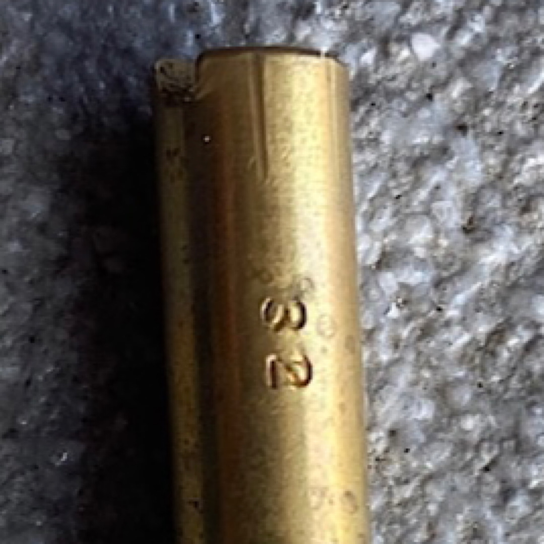

Moin zusammen. Habe mir letztes Jahr eine early gekauft , die ich komplett neu aufgebaut habe und nun auch soweit fast fertig ist. Motor wurde 2009 wohl bei fa. Scs revidiert mit S&S kurbelgehäuse, S&S Kolben , neuer Super E Gaser, neue mallory Zündung und seitdem 4tkm gelaufen.
Moped hab ich zum laufen , aber irgendwo stimmt was nicht. Keine richtige gasannahme möglich , stottert , knallen aus dem hinteren Zylinder ( je wärmer der Motor desto schlimmer ).heller bläulicher Qualm beim gas geben.
Erledigt hab ich bis jetzt folgendes:

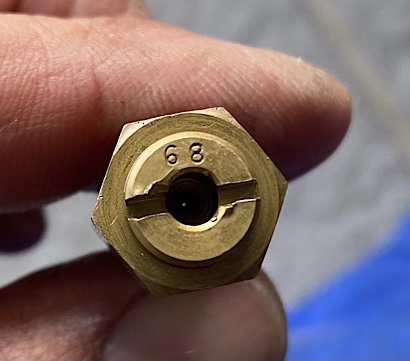

-Vergaser geschallt, Düsen 68/32, LLGS 1,5 U, BS Pumpe so eingestellt , das gerade eben ein satter Strahl einspritzt.
-Ventile eingestellt
-Zündung hoffentlich richtig eingestellt. FR zyl. im verdichtungstakt auf 35* marker eingestellt und Zündung gedreht bis prüflampe leuchtet.
-Neue gelbatterie mit 7ah verbaut.
Jemand einen Tip was ich überprüfen sollte?
Besten Dank und schönen sonntach…
Euer FL Toni 😉

Moin, die Bedüsung kommt mir komisch vor, Standard sollte 295/72 sein.

Moin. Jo danke . Könnte es sein das es sich um eine 320 /68 Bedüsung handelt?
Denke das der Motor irgendwas bei 13-1400 ccm hat. Leider keine Unterlagen darüber…demnach wäre ja die tld zu klein. Was noch auffällt, das der Hobel beim ankicken öfter in den lufi hustet und qualmt.

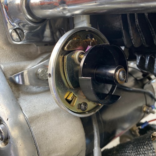

Mallory habe ich nicht am Schirm, doch bei K, Pan u. early Shv. kann der Zündversteller verdreht eingebaut werden.
Ohne viel zerlegen reicht jedoch ein Blick: der schmale Nocken muss sich zum öffnen anschicken, wenn die Front Marken auf der KW kommen. Will die breite Nockenseite öffnen, ist der Versteller falsch eingebaut.
FXE Toni
Beiträge: 131
Registriert: 28.09.2021, 20:46
Re: Probleme mit meinem early shovel
Beitrag von FXE Toni »
Guck ich morgen auch mal rein und mache ein Foto davon. Also die Stangen konnte ich mit 2 fingern noch drehen, denke nicht das die zu stramm sind...

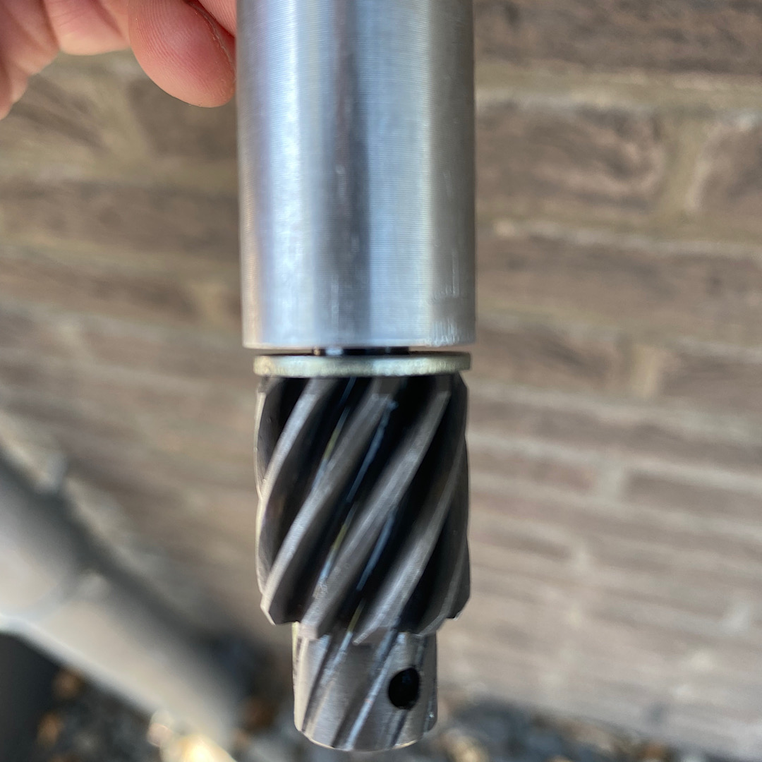

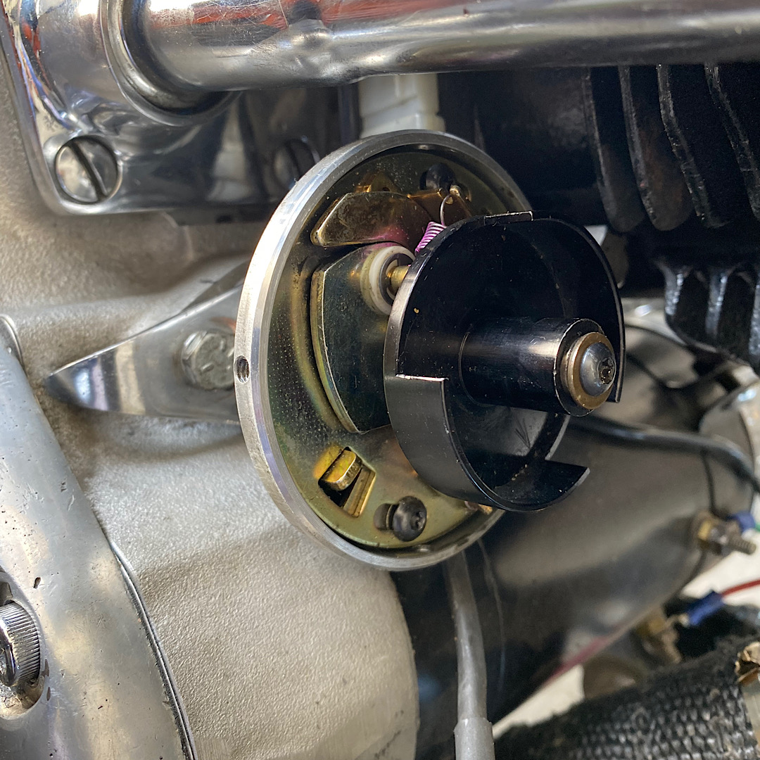

Moin zusammen. Heute hab ich nochmal Zündung mit prüflampe eingestellt , auf 35* vor OT. Paar mal gekickt , ohne Zündung und nochmal kontrolliert. Irgendwie war es wieder verstellt. Gleiches Prozedere nochmal, gleiches Ergebnis. Hab dann die Zündung mal aufgemacht. Was ich festgestellt habe ist, das die Grundplatte irgendwie total lose ist. Kann die Platte 5-6 mm bewegen ohne das sich an den Fliehkraftgewichten etwas tun. Das würde für mich bedeuten , das die Zündung gar nicht korrekt arbeiten kann oder liege ich da falsch??
Ich würde jetzt versuchen dieses Spiel am Schneckenrad irgendwie weg zu bekommen, mit einer Anlaufscheiben o. Ä , damit die Platte drehbar bleibt aber sauber arbeiten kann. Ist das i. O oder bin ich auf dem Holzweg?
