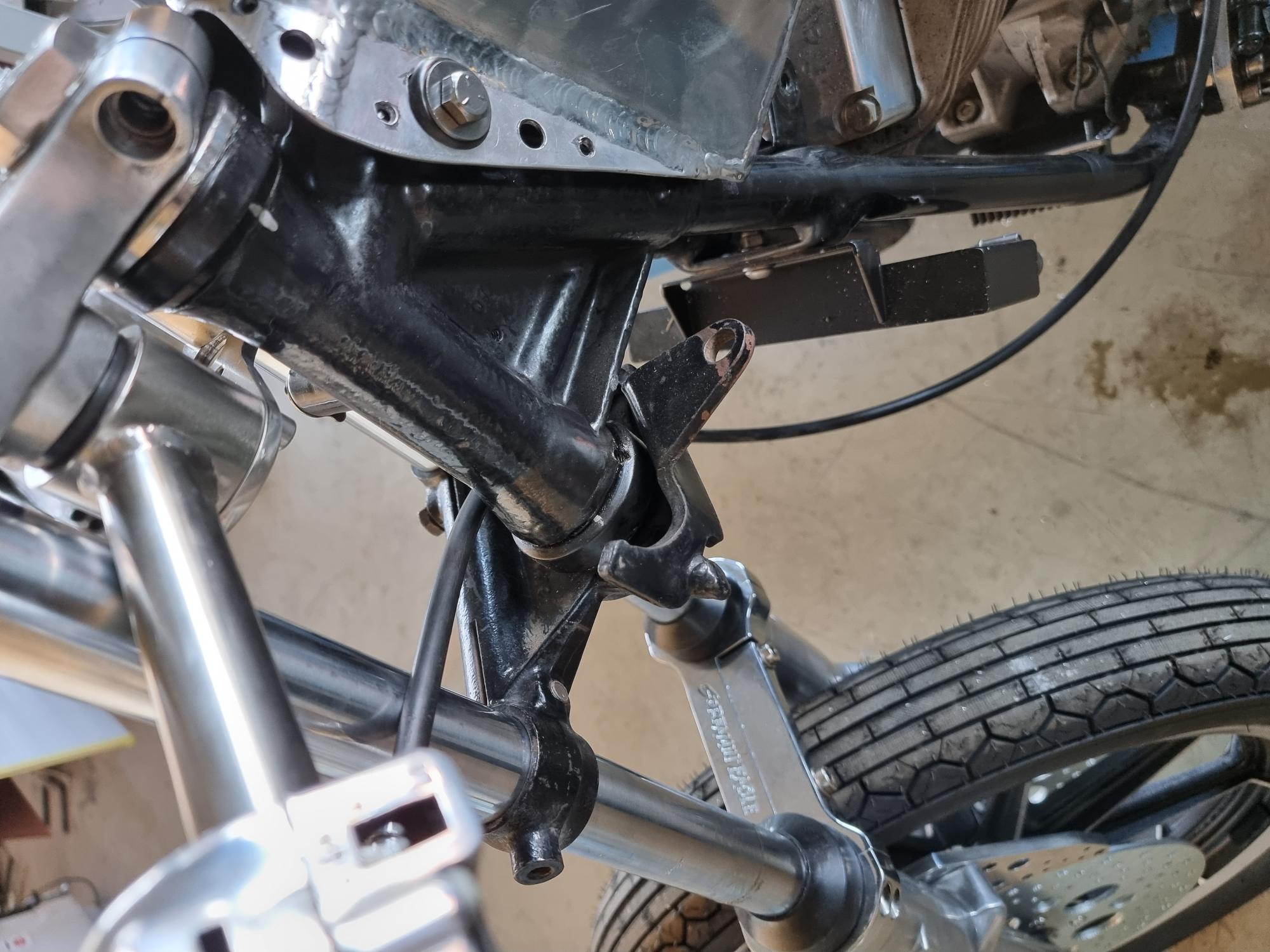

Re: Narrow Gabel
Beitrag von Pete »
... ah ja, und ne 11" Scheibe ;-)

Pete hat geschrieben: 19.07.2022, 12:09 Servus, ja, ist die originale Bremspumpe von der 2Scheiben Bremse auf dem Sporty Sattel, die hat einen recht harten Bremspunkt, will aber irgenwann andere Armaturen verbauen.
Gruß Pete
Hallo Pete.
Bremst besser als DUAL Disc?
Ich finde die Bremsleistung der Duals eher ungut!
Die Sporty hat auch einen DERBEN Druck-Punkt!
Musst du reißen wie wild!
Schaue schon rum, ob man da nicht einen anderen Bremssattel RST oder PM verwenden kann.
Lese aber in dem Gutachten bei den vielen W's : 4 Kolben Bremse nicht in Verbindung mit schmaler Gabel und Speichenrad!
Lorenz grüsst
EGRESSor
Beiträge: 148
Registriert: 14.12.2015, 13:17
Re: Narrow Gabel
Beitrag von EGRESSor »
bei der unteren Sportster Gabelbrücke kann man Lenkanschläge anschweißen , oder FX nehmen , FX hat 1" Lenkdorn , Sportster ab 82 o. 83 (Lenkkopf angeschweißt , kein Gussteil)
so kann man 2 PM 125x2 montieren
geht dann gut mit 1/2" Bremspumpe
