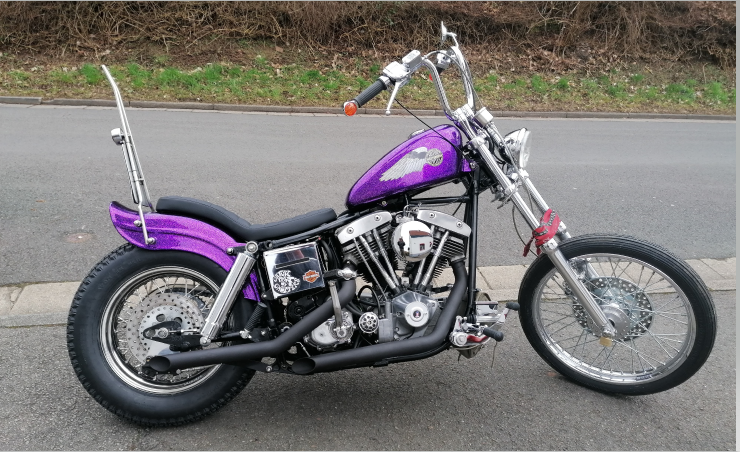

Ich habe gestern eine 88er Sporty EVO geschossen für kleines Geld.
Da ich an meiner Shovel die breite Wide Glide Gabel irgendwie als STÖREND empfinde, denke ich darüber nach die schmale Sporty Gabel in die Shovel zu stecken.
Waren die Gabeln der Dyna (früh) und Sporty nicht identisch?
Hat von euch schon mal jemand ne Sporty Gabel verbaut?

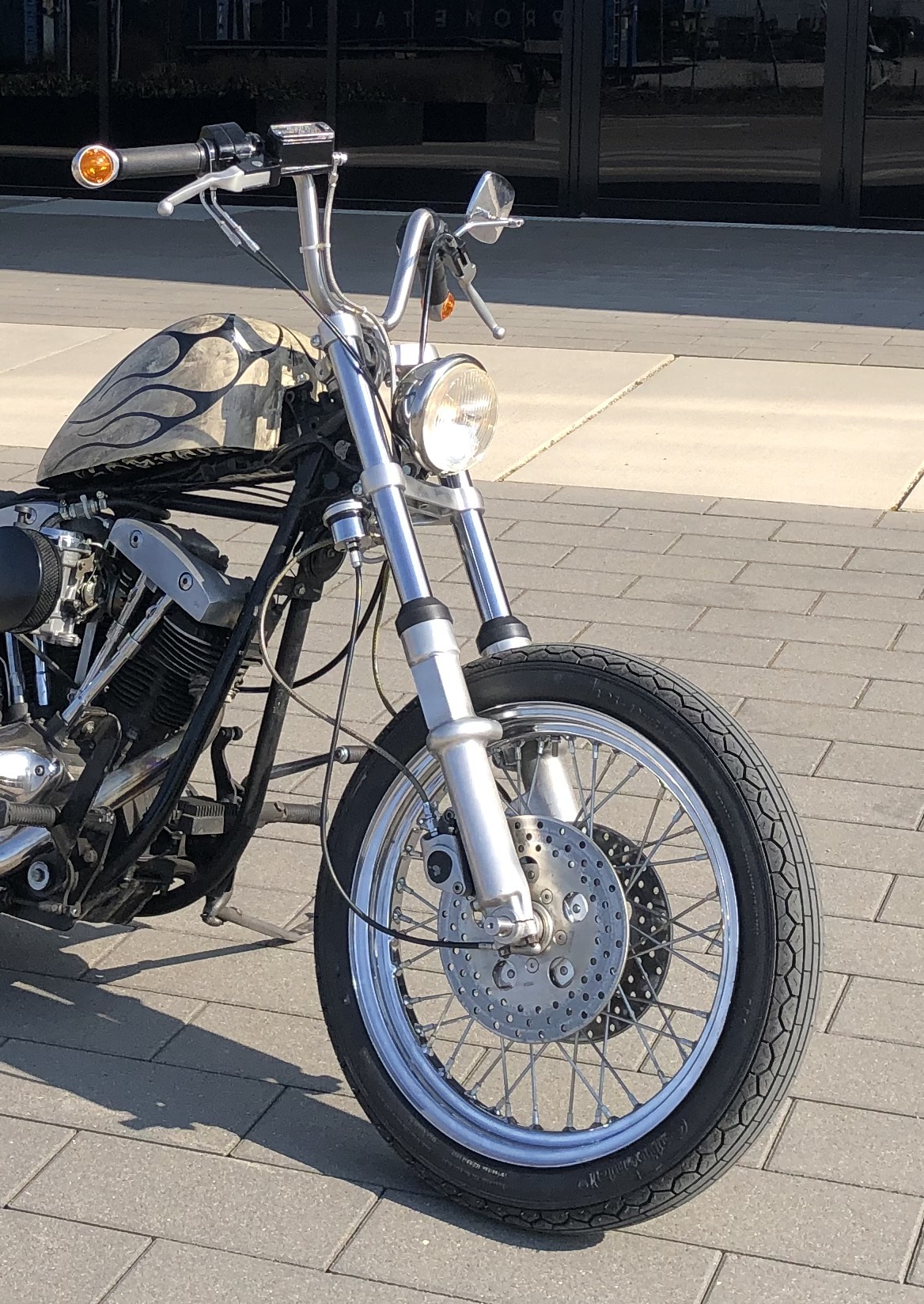

Die Sporty gabel hat Ø 39mm,
Ich hab die verbaut finde die Optisch schick und funktionieren tut die Super.
Ist halt echt Sehr schmal geht nicht ohne aufwand mit Trommel.

Hallo Martin. Danke für deine Antword.
Super ! Dein Bild hat mich abgeholt! bye bye Wide-Glide! Welcome du Narrow :mrgreen:
Vor allem nerven mich die beiden Mini Klapper Bremssättel!
Morgen möchte ich eine Kustom-Tech Handpumpe eintragen lassen. Das gibt bestimmt Diskussionen zu dem geklapperse der Bremssättel!
OBWOHL die Aufnahme der Sättel neu gebuchst sind und neue Schrauben .... klapper rappel rappel rappel ÄTZEND! :evil:

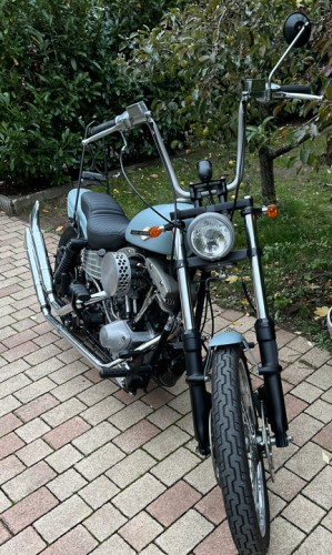

Welche Kustom-Tech Ø hast du mit der doppelscheibe ?
Bei der Gabel die weg soll habe ja ein ähnliches setup nur habe ich die Sporty Brücken auf 41Ø ausgespindelt ,
Die bremswirkung ist halt schon mega finde ich auch wenn sie Klappern :mrgreen:
MfG Martin
Das ist die hier ;)<br />is aber 19&quot; Rad
Das ist die hier ;)
is aber 19" Rad

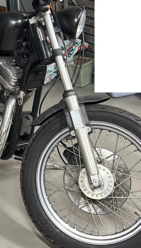

Hallo Martin, dachte auch das die 39mm hat! Sind aber bei meiner 87er Sporty NUR 35mm ! Und UNFASSBAR schmal!
ABER: der Anschlag an der unteren Gabelbrücke ist komplett anders als an der Shovel!
Ob ich das wirklich mache und die Sporty zerreisse ? Ist nur ne Sporty aber 35 jahre alt! :!:
Muss ich mir noch mal in Ruhe zu Gemüte führen!

Habe an meiner Evo Softi ne Marzochi, son Klumpen mit 42mm Standrohre!
Ne, denke aktuell an sowas wie Martin das gelöst hat!
Mal schauen, erst mal fahren.

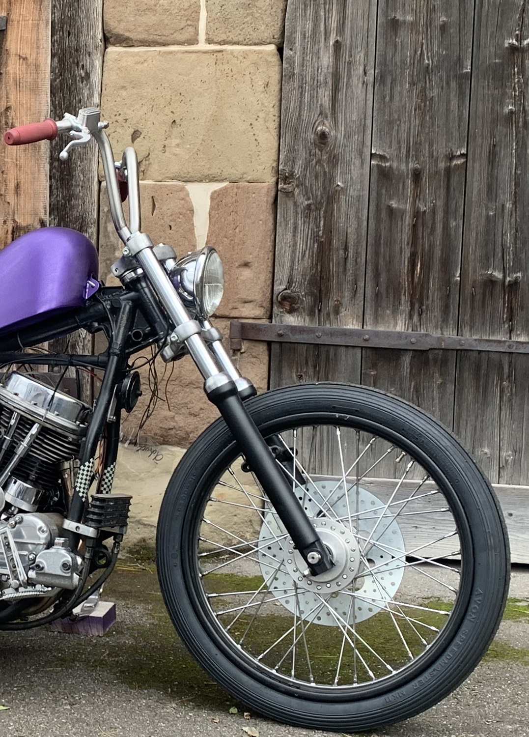

ich hab auch eine 39er Sportygabel verbaut und die funktioniert einwandfrei
Den Lenkanschlag hab ich bei Gerry gekauft ..
https://www.kraftradteile.com/Lenkansch ... l-BT-48-99

Super , danke für das Foddo Pet!
Und gleich 2 Fragen:
Du hats die originale Lenkerarmaturen drauf von der Shovle 2 Scheiben 10"?
Hast du de Bremszange von der Sporty übernommen?

Servus, ja, ist die originale Bremspumpe von der 2Scheiben Bremse auf dem Sporty Sattel, die hat einen recht harten Bremspunkt, will aber irgenwann andere Armaturen verbauen.
