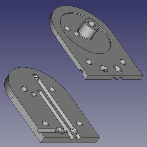

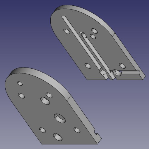

Hier mein Entwurf um das Teil spanend zu fertigen. Hier mal im Schnitt, um die Kanäle zu zeigen. Gefertigt wird es natürlich in einem Stück.
Es muss von vier Seiten bearbeitet werden, und dementspechend umgespannt werden.
Alle Bohrungen sind bei mir rechtwinklig, das vereinfacht das Ganze etwas.
Der Überduck-Bypass geht bei mir wie beim Original auf die Feed Bohrung, nicht in den Rücklauf.
Das Teil ist bei mir dünner ausgelegt (1/2") als das amerikanische Vorbild. Das bedingt, dass die Anschlüsse für Feed und Return nach dem Montieren (und Verkleben) noch quer gebohrt werden müssen.
Mit drei Stopfen/Madenschrauben werden dann noch die Hilfsbohrungen verschlossen.
Wie gesagt, derzeit hab ich keine Absicht das zu Fertigen. Aber wer weiß, vielleicht gibts ja nochmal nen Winter, an dem wir nicht raus dürfen... :roll:
Schnitt durch den Adapter
..vn der anderen Seite
