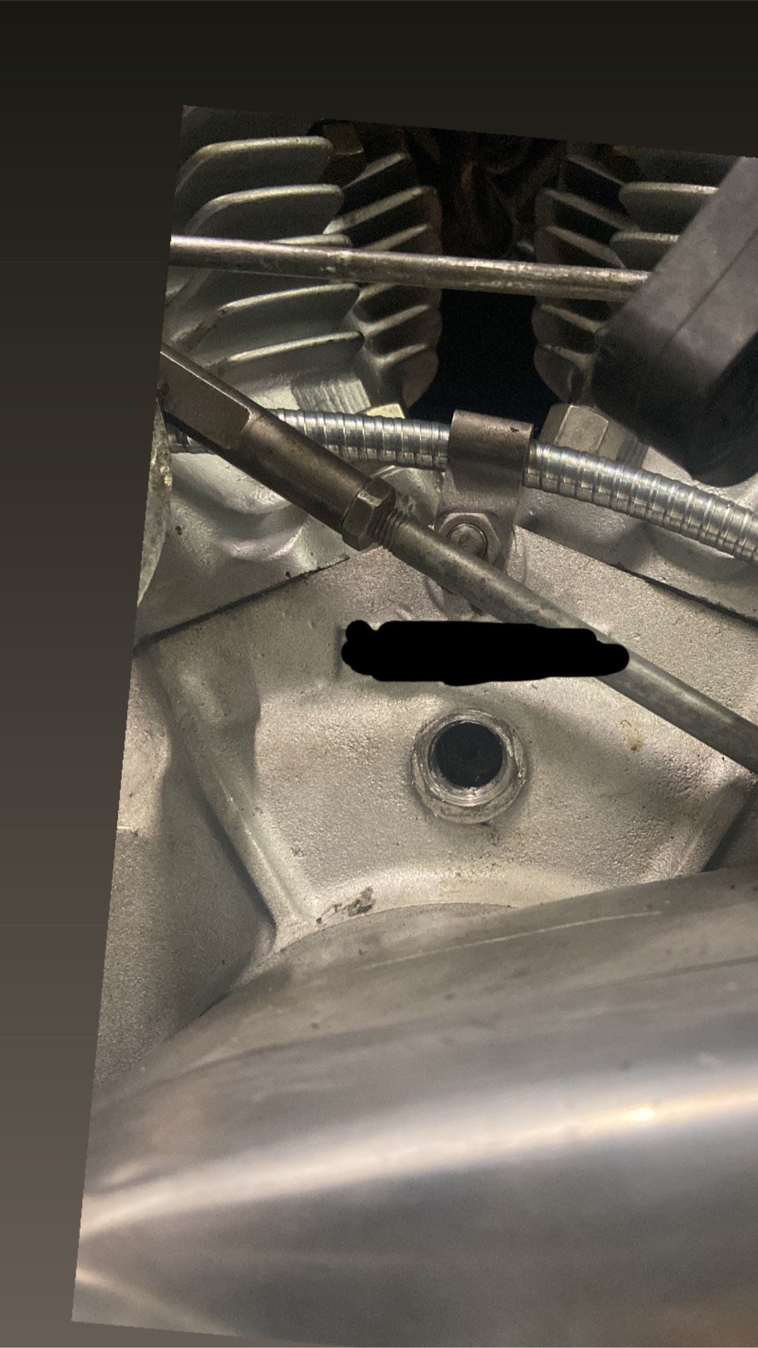

So sieht es jetzt nach Einstellung aus. Punkt ist da. Links davon sieht man noch leicht die II Markierung.

Fabi ACHTUNG! Gerade in einem orig.1966 Rider Handbook, Seite 34 gefunden: Scheinbar gabs noch eine KW Marken Version. "I" = wie gewohnt 35°, "II" ist aber 5° OT Front!!! Von einem Punkt steht nix. Jetzt sah ich auch noch bei Palmer nach, der beschreibt meine ersterwähnte Variante, schreibt aber, neben den Strichen müsste zusätzlich ein kleines F bzw. R eingeschlagen sein. Was stimmt also oder gabs alle Varianten? Du musst tatsl. checken welche Marke konkret für was auf Deiner KW steht.
