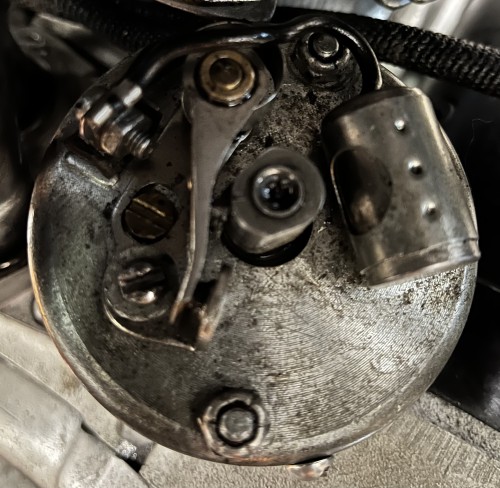

Habe noch ein Problem. Der Tillotson scheint nicht zu wollen. Habe alles neu gemacht. Elwktrik, Zündspule ok, Zündkabel neu, Zündkerzen neu.
Timer eingestellt. Funke ist da.
Choke zu.
Auch mit dem Kicker will die Harley einfach nicht starten.
Besonders nicht bei Werksangaben 7/8Umdrehungen am Vergaser. Erst wenn ich 2 volle Umdrehungen auf habe, kommt sie langsam. Bei gut zureden grht sie dann aber wenn ich das Gas etwas retour schraube, dass sie feiner im Leerlauf rennt, geht gar nichts mehr. Und wenn ich Gas gebe, nimmt sie dieses nicht an, bzw schießt retour.
Kann es sein, dass der Vergaser schei… ist?
Habe effektiv die Zündung so eingestellt, dass bei geschlossenennVentilen, und beim Inspektionsdeckel die Markierung „I“ für den ersten Zylinder angegeben ist. Der Timer öffnet dort schön seine Platine und es funkt.
Wüsste sonst nicht mehr was schauen.

bist du sicher das "I" auch OT ist, gibt da unterschiedliche Markierungen.
Wurde das Manifold schon auf dichtheit geprüft?

Beitrag von Fabl »
Danke Kalle.
Zwecks Markierungen gibt es nur I und II und nach dem II kommt der Punkt.
Somit alles gut.
Manifold ist original und macht einen sehr guten Eindruck.

Nur Kurz: deine Zündmarken mit Doppelstrich II kenne ich eigentlich nur von (seltenen) Pans mit 2 Kontakten. Scheinbar hast Du in Deiner early Shovel ne Schwungscheibe mit Pan Doppelkontakt Marken. Was nix schadet, bzw. die Frage welche Zündung Du eingebaut hast. Eigentlich sollte in der early Shovel schon der "automatische" Zündversteller sein..
Doch wie auch immer, auch wenn der ZZP gut eingestellt ist, klebt das Membran des Tillotson gerne. Ich hatte kurz einen Tillotson HDR -ziemlich baugleich des für Harley gelieferten HD Tillotson, doch von so einem Propellergetriebenem Hovercraftschlauchboot stammend und ohne Beschleunigerpumpe. Außerdem hatte das Ding leider eine fixe, nicht veränderbare Leerlaufdüse. Doch mittlerer Bereich und Hauptdüse waren voll einstellbar und das Ding war zwar untenrum alltagsuntauglich aber ging oben saugut. Ein Vollgas Gaser wie auf ner Motorsäge. Zum Starten half der Choke nix. Abhilfe: mit einem passenden Gerät (kleiner Schraubenzieher, 2mm Inbus o.ä.) kurz von unten durch das kleine Loch der vermeintlichen Schwimmerkammer, das Membran anheben, bis etwas Sprit überläuft (ähnlich Amal u.a. alten Tupfervergasern). So sollte sie zumindest kalt sofort anspringen.
Dass das Manifold und Anschlüsse gut aussehen, nützt nix. Dicht muss es sein! Am besten Druckgeprüft.
Falls all das hinhaut, der Tillo trotzdem nicht gut läuft, würde der Tillo mich trotzdem reizen. Kann Bendix zum Tausch anbieten.

wenn „I“ vor dem Punkt kommt, dann ist der Punkt der OT vom ersten Zylinder. II-Marke kenne ich nicht, aber Rons Erklärung ist schlüssig.
