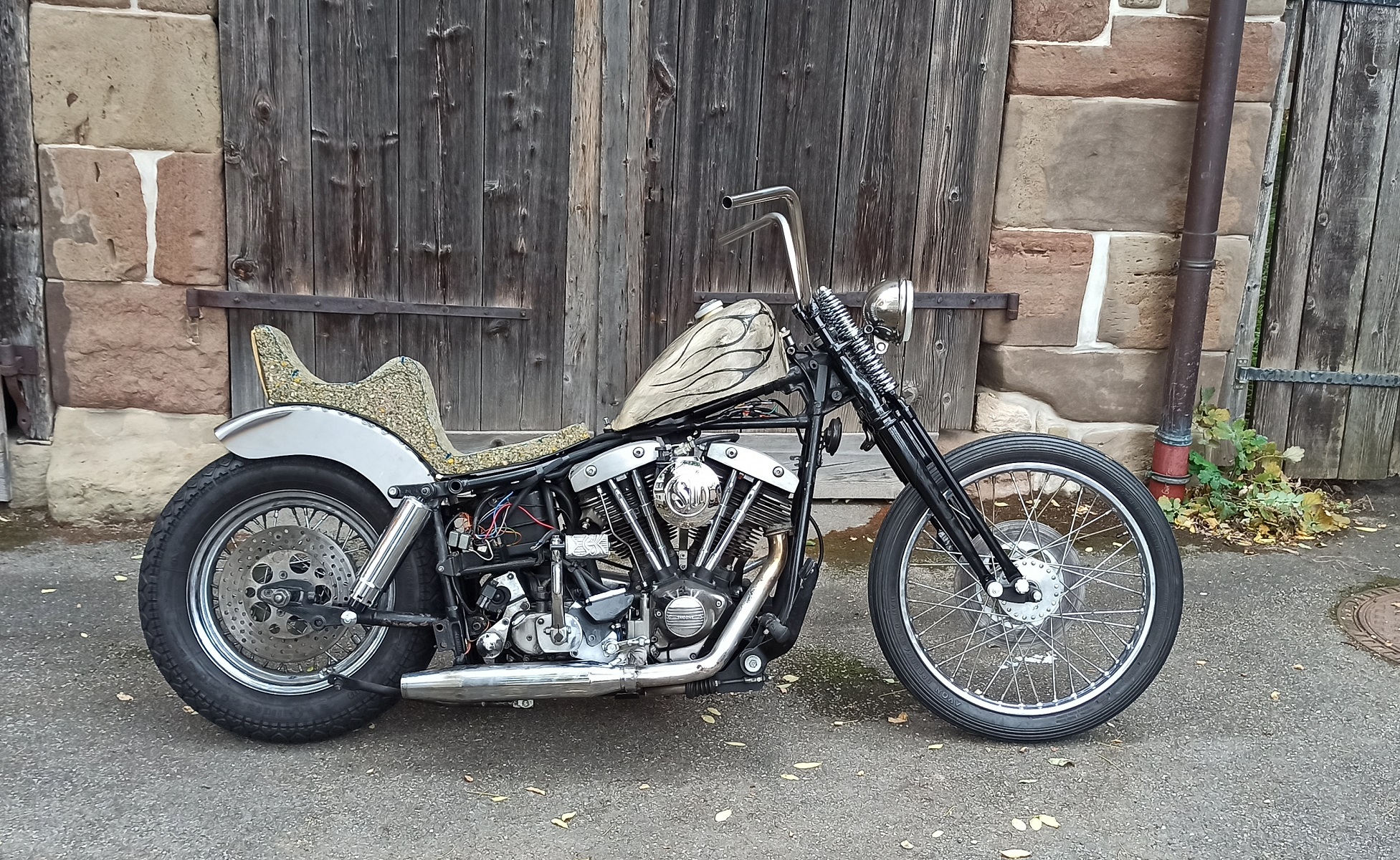

@Theo danke bisschen was sammelt mann ja über die Jahre so zusammen :lol:
Hab letzte wo mal das teil zusammen gesetzt und ein bissen die Form verloren ,
Heute nun das Teil nochmal auseinander geschnitten die Linie korrigiert und dem Hinteren teil ein bisschen Form gegeben :wink:
muss jetz noch die Sitzbank ein wenig abpolstern das drückt sonst ganz schön ins Kreuz ,
danach mal den KZ und Rüli Sisibaransatz bauen .
Mfg Martin

Hi Martin,
sieht cool aus der Hocker, tolles Projekt. Gutes Gelingen, kommst ja gut voran.
Grüße nach Fellbach Andi

Sieht sehr stimmig aus, Respekt!
Machst du die Sissybar usw im CrazyFrank Style?

@Andi ja muss ja Fertig werden das ding ,die Zeiten kommen wieder wo ich kein bock auf Garage hab :mrgreen:
@Clemens ja soll im Crazy Frank Style werden allerding für unsere wundeschönen Deutschen Kenzeichen :kippe:
Mfg Martin

Ja ich hab mitlerweile den Abschluss/Sike oder wie auch immer man es nennen möchte vom Fender gemacht .
Ist ein 10er Rund das ich gebogen und angeschweißt habe, werde den übergang mit Zinn füllen und verschleifen .
Ich hoffe ich komme die nächsten Wochen dazu mal weiter zu machen, musste zwischen durch noch das Getriebe der Pan abdichten den Florett Motor überholen und leider kann ich zu Oft nicht Nein sagen wenn Kameraden mir auf den Sack gehen "Hast mal kurz zeit " :roll:
Ich hab mir fest vorgenommen jetzt wieder meine sachen zu machen :riding:
Mfg Martin

Einfach Wahnsinn. Sieht echt top aus!!
Bin auf die Sissybar-/Rücklicht-Kombi gespannt!

Mega Arbeit !!! Sieht richtig gut aus !!!
Hast Du mal paar Infos bezüglich dem Schaum auf Deinem Sitz ? Material, Kleber und Formgebung ?
Tät mich mal interessieren, bin ich auch demnächst dran.
Greetz Fränk

Das kann ich Dir nicht genau sagen das war schon drauf, ich habe die nur nochmal runtergeschnitten und angepasst.
Der Schaumstoff ist aber recht Hart müsstest mal beim Sattler deines vertrauens schauen ob der sowas hat.
Mfg Martin
