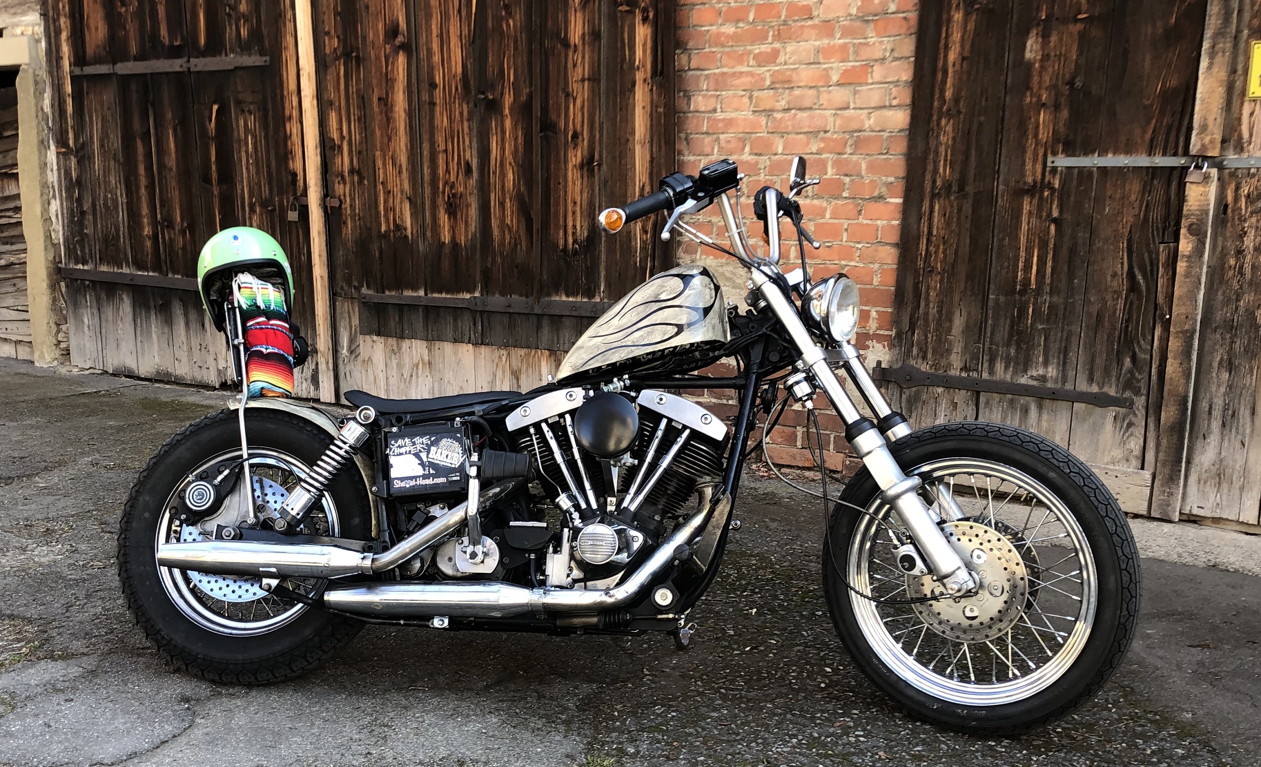

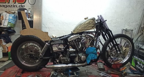

hab mich dazu entschlossen euch mal en bisschen mitzunehmen ;)
Technisch ist das Forum ja Super nur gibts für meinen Geschmach zu wenig Aufbau/Umbaustorrys deshab jetz meine :kippe:
Endlich habe ich es geschafft meine Shovel auf die Bühne zu stellen 8)
Hab ja zum Glück schon über das letzte Jahr Teile gesammelt.
Plan ist ein Klassischen Chopper zu bauen allerdings was im Crazy Frank Style da ich mich an den ganzen anderen Umbauten ein bisschen satt gesehen habe .
Bin die Shovel 2 Jahre so gefahren (das Heckteil mit Schwinge steht auch zum Verkauf)
Start
Start

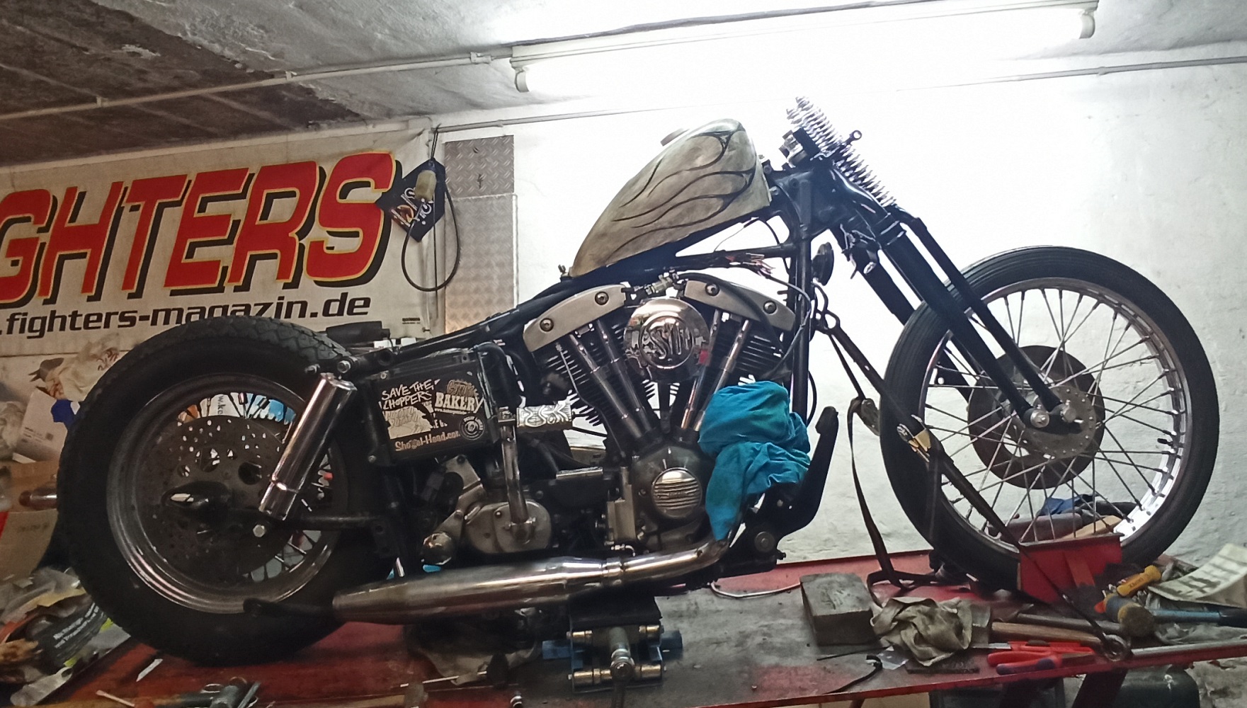

Am wochenende dann mal die Springer reingesteckt und die Rundchwinge :mrgreen:
Da die CFE Heckteile mit unserem Nummernschild recht schlecht funktionieren und weil ich denke das ich das warscheinlich nicht schlechter baue wie das auf den Bildern aussieht ,
werde ich das Heck selber bauen .
Mfg Martin

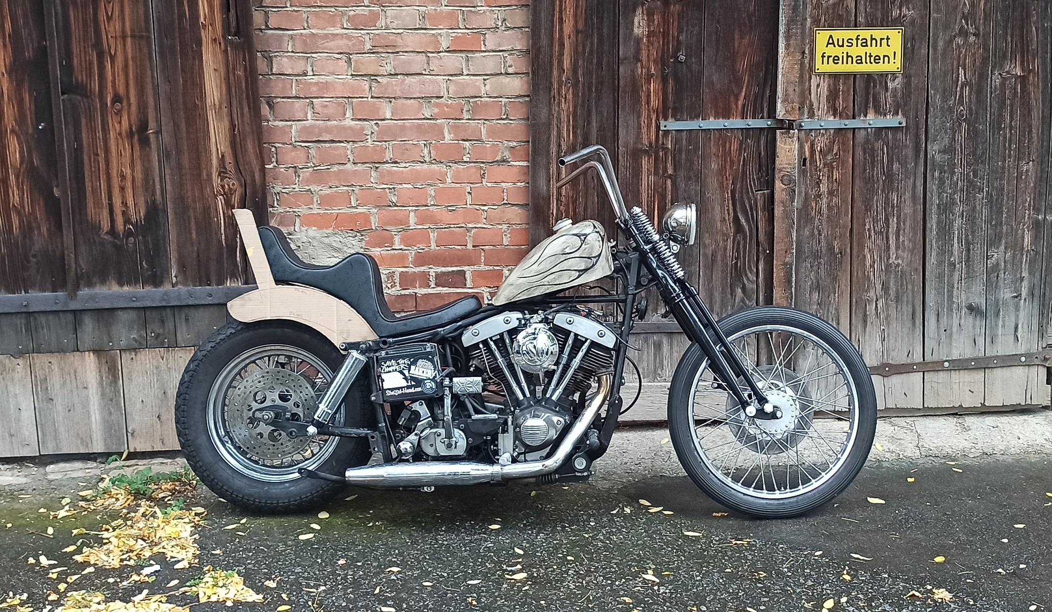

Hallo Martin,
schön mal wieder ein paar Umbau-Bilder zu sehen :D
Kommt in die Springergabel noch ein anderes Vorderrad (mit Trommelbremse) rein? Oder weichst Du insoweit von der "Oldschool-Lehre" ab? :wink:
Und hast Du an der Rundschwinge weiter die kurzen (30,5cm) Dämpfer für die Kastenschwinge? Oder sind das originale Dämpfer für Rundschwinge (343mm)?
Vielen Dank und gutes Gelingen
Gruß Philipp
schooter
Beiträge: 177
Wohnort: Fellbach
Re: Klassischer Oldschool Chopper
Beitrag von schooter »
Moin Philipp
Das geschulte Auge sieht Alles :wink:
Ja das Vorderrad soll Bleiben ist ein Ironhead Rad die Scheibe ist Recht Oldschool (Hatte ich noch da war umsonst :kippe: )
Ich muss ein bisschen aufs Buget achten das ich nicht vom 100stel ins 1000stel komme :roll:
Ja Der Dämpfer ist n 305mm das problem mit dem 343mm ist das das schon wieder recht hoch kommt
und Optisch halt nicht so Geil wirkt.
Wenn lenker etc. da sind muss ich das Teil mal rausschieben und schauen wie das mit der Freigängigkeit ist ob mir das reicht.
Ich denk besser wäre was mit 320-330 mal schauen :mrgreen:
Hab trotzdem Gestern mal nen Karton geschnitten :mrgreen:
Mfg Martin
Beiträge: 1319
Ich finds cool so. Die Bodenfreiheit ist zwar nicht mehr so groß bei 305mm, aber meine Erfahrung war, dass andere Dämpfer meistens völlig ungeeignet waren, weil sie insgesamt einen größeren Federweg hatten und schon im unbeladenen Zustand weiter eingefedert waren als die 305er.
Wenn Du den Fender selber baust, bist du ja flexibel. Da musst Du Dich einfach am Federweg der Dämpfer orientieren. Sind die von PS?
Gruß Philipp

Beiträge: 177
Wohnort: Fellbach
Ja auf dem Bild sieht mann einen Strich auf dem Karton der wäre Max eingefedert.
Das sind die PS die sind eh recht Straff, denke die kommen garnicht in diesen Bereich.
Sitzbank ist Bestellt danach schau ich mal was die Fenderlinie etc. macht bzw wie das passt.
Mfg Martin

schooter
Beiträge: 177
Wohnort: Fellbach
die Wichtigsten teile für die Formfindung sind da :mrgreen:
Das mit den Dämpfern sieht jetzt auch garnicht mehr so Tief aus.
Jetzt gehts an die Arbeit ,werd jetz mal die Teile fürs Heck anfangen .
@fxdb ja das hab ich gesehen ,aber das Teil ist ja Schrott .
Mfg Martin

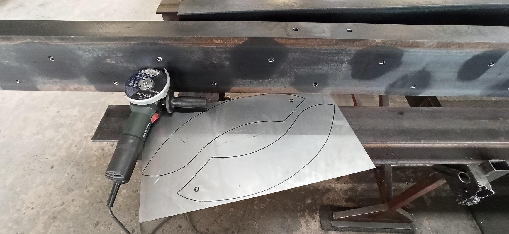

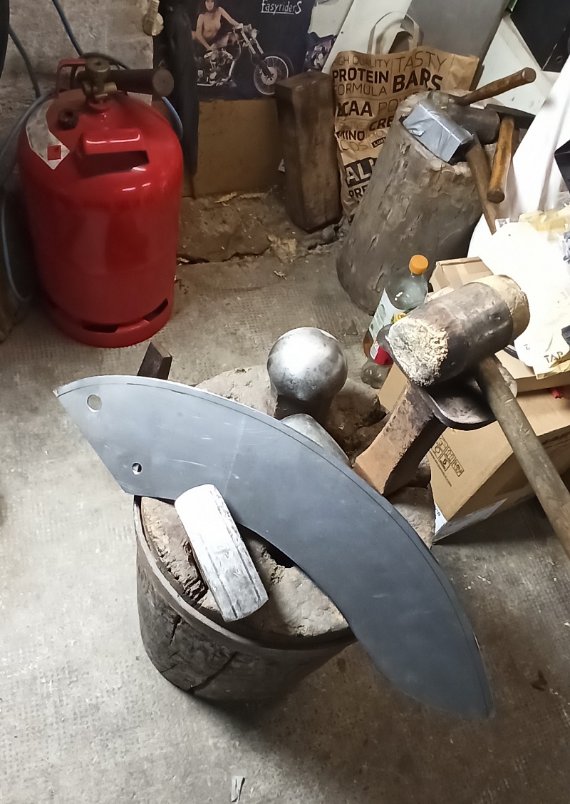

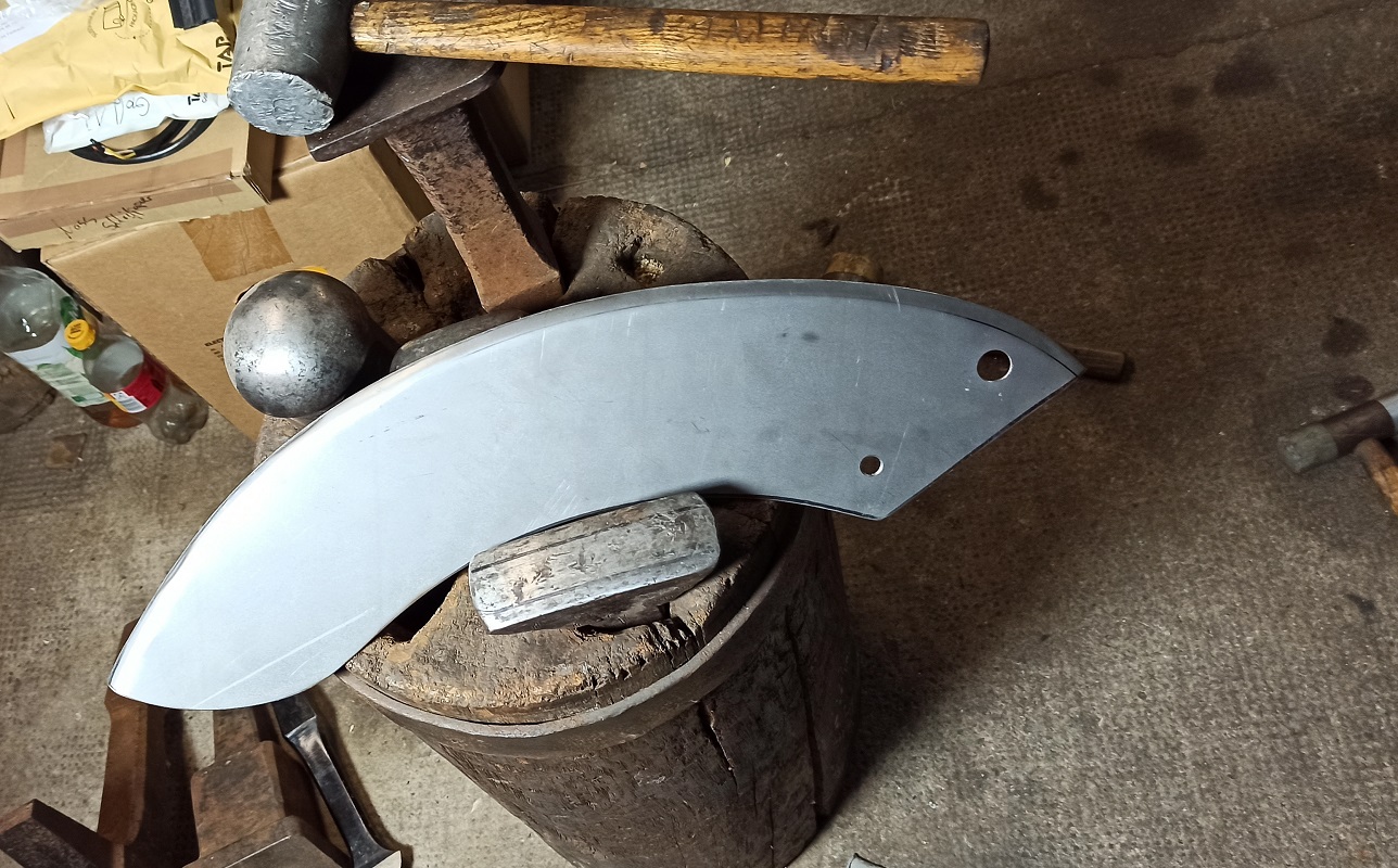

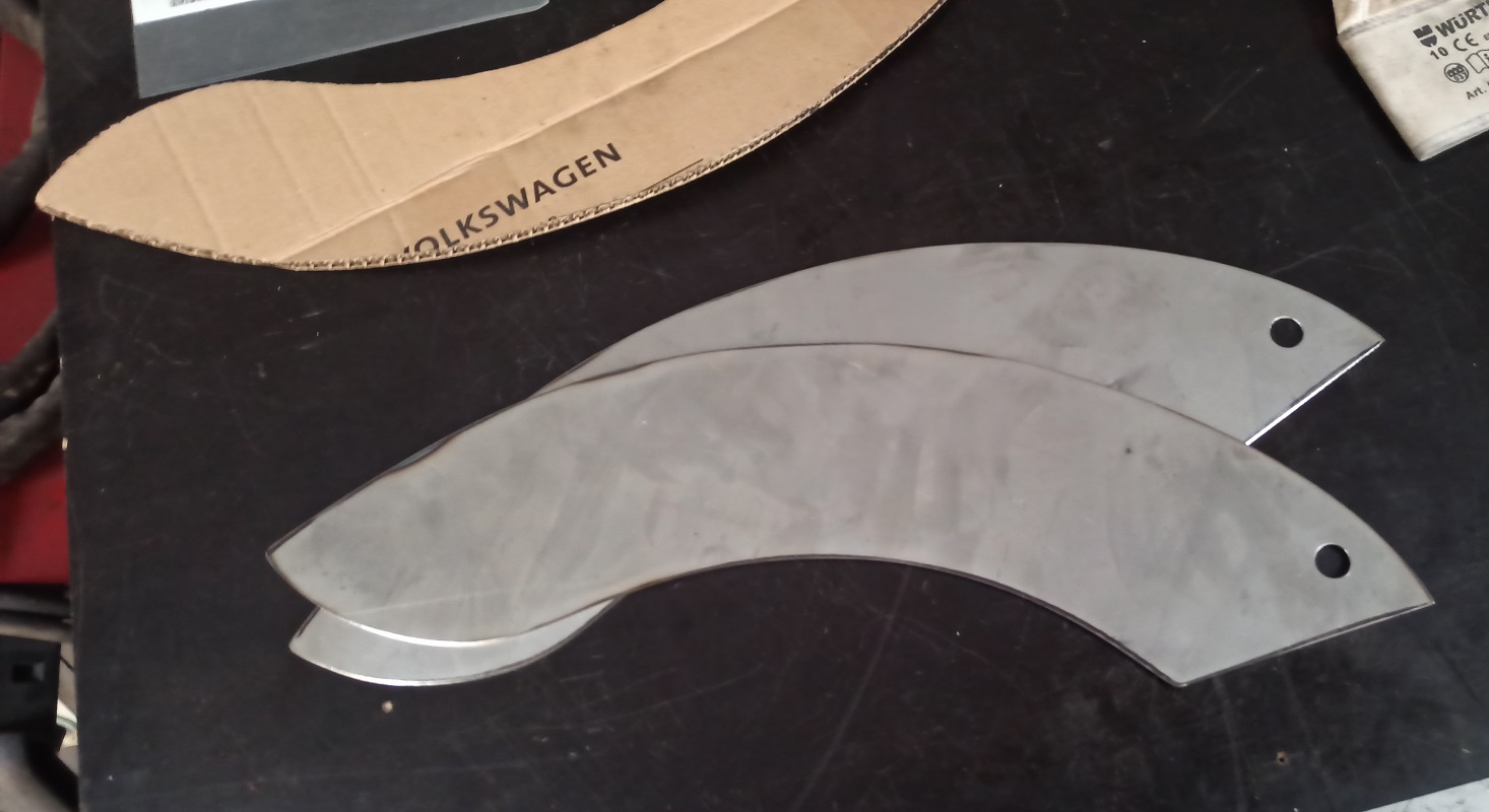

Hab gestern mal die Seitenteile gemacht hoffe ich komme diese wo noch zum Mittelteil
Mfg Martin
XTheo
Beiträge: 234
Wohnort: Kiel
Beitrag von XTheo »
Sehr schöne Werkzeuge zur Blechumforung!
Mehr davon - bin gespannt wie Du das anfertigst.
Gruß, Theo
