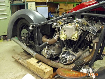

Da isser . fetter Eberhard

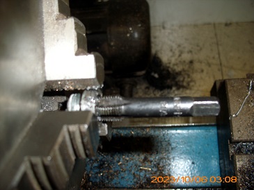

Blindstopfen umgebaut

von fetter Eberhard
Blindstopfenumbau

nach dem Erfolgreichen Testlauf habe ich an die Gehäuseentlüftung
einen Schlauch mit einem kleinen Luftfilter gebaut.
Bild folgt.
Gruß Marcus
