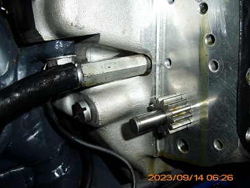

Kurbelgehäuse
Kurbelgehäuse
DSCI4874 - Kopie (2).JPG (223.8 KiB) 754 mal betrachtet
