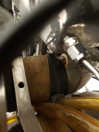

nachdem ich Reste aus meinem Stabilbaukasten gefunden habe sowie das passende Bildformat,
hier die Konstruktion.
Ab Hinterseite Vergaser bis Eingang Ansaugtrakt ist eine spritresistente Röhre durchgeführt.
