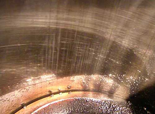

Erstmal zu deinen Bildern:
Die Ablagerungen kommen nicht von den letzten paar Kilometern, sondern wahrscheinlich von den Ventilführungen. Gehst du zu deinem Motorenmann, der soll dir Crane Teflon Schaftdichtungen einbauen (Ventilführungen müssen bearbeitet werden). Dann geht's erstmal wieder. Ich würde aber auf jeden Fall die Zylinder noch runternehmen und die Kolben und Ringe kontrollieren. Is jetzt ja keine große Arbeit mehr.
Hydros kann man vielleicht mit Raster Elektronen Mikroskop messen? Ich kann's nicht. Ich tausche den zweifelhaften Hydro aus, denn wir müssen Garantie geben.

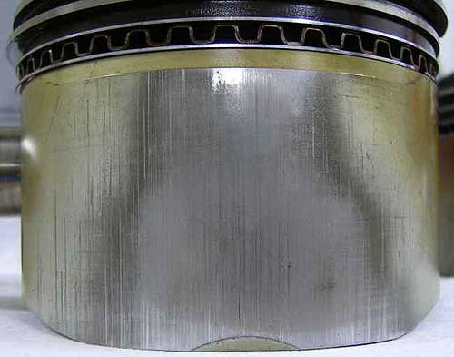

Habe heute nur mal so zum Spaß den Kolben runtergefahren...naja, Zylinder ziehen ist angesagt.
Er hat ein einer Stelle stark sichtbare Riefen und das kann ich so nicht lassen.

da kommt ein feiner Ölnebel raus der aus meiner Bremsscheibe (hinten) ein ABS macht, denn wo viel Öl da nix blockiert
Denke das an den Kolbenringen bzw. Laufspiel was faul ist.

Kurt Krömer is so blöd, das is schon wieder extra cool. Aber ernsthaft: Dein Zylinder sieht nicht so toll aus und wenn deine Gehäuseentlüftung schon deine Bremse entrostet, ist da wohl 'ne Übergröße fällig. Genau sagt dir das aber erst die Mikrometerschraube und die Fühlerlehre.
Trotzdem würde ich die Crane Schaftdichtungen einbauen. Sind erheblich besser als OEM und teuer sind sie auch nicht. Die Ventilführungen müssen halt bearbeitet werden. Geht aber in eingebauten Zustand mit dem entsprechenden Werkzeug und 'nen Akkuschrauber.

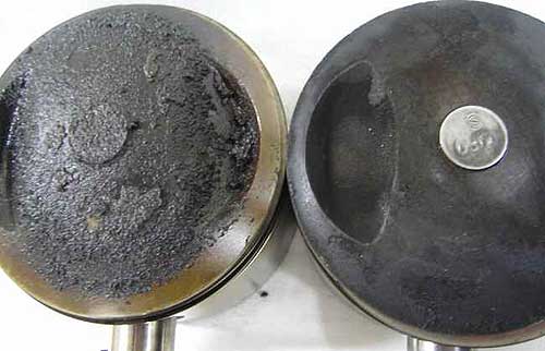

hab da noch'n Bild vom hinteren Kolben:
Zylinder gehen jetzt weg zum sanieren.
Hier im Vergleich Kolben hinten (li.) Kolben vorn (re.)
Die Ölkohle in der Einlaßventiltasche ist fest am Kolben gewachsen!
PS: Kopfdichtung war trocken, nur eine Kopfschraube sah aus als wenn sie in Öl getaucht war...??? Außenrum alles trocken, also Harleytrocken
