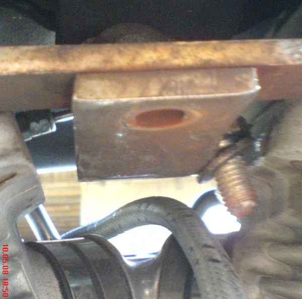

...war mein erster Gedanke als ich nach kurzem (20km) Ritt auf der Bahn mit wahnsinniger Geschwindigkeit (Brille sprang auf der Nase hin & her) die Hände in der Ausfahrt vom Steuerknüppel (Holzlenker :wink: ) nahm:
Das Teil sprang 4cm hoch und runter...
Naja, und das am Saisonbeginn...
Habe angehalten und einen mächtig wichtigen Blick auf den Motor geworfen: Entwarnung!
Es hat nur die Schraube der oberen Motorhalterung den wohlverdienten Ruhestand angetreten:
Interessant war, daß der Rest der Schraube so eingekeilt war das ich die Halterung wegbauen mußte um sie raus zu kriegen.

hosa - die alte schraube könnt man jetzt lochen und irgendwo als totem ran oder aufhängen .............

Uups, das nenn ich aber Dusel haben
wenn's für diese Saison das einzige ist (drück die Daumen), dann ist doch alles im Grünen 8)

Das Problem hatte ich auch. Zweiteilige Motor Mounts mit nur einer Verbindungsschraube lösen sich bei strammer Autobahnfahrt. Bei Zodiac gibt's welche mit zwei Schrauben. Die halten.
Gruß Holk!

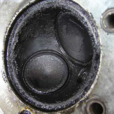

habe nun el Salate auseinander...
Also wer 'ne Ratte oder eine Vorstufe davon fährt sollte gleich die 100-er Packen Chirurgenhandschuhe ordern... :idea:
Sieht rischtisch Scheißemdreck aus...
So, sieht mir ganz nach Ventilführungen aus...
Habe aber keine Böcke den Motor jetzt brach zu legen und zu sanieren.
Werde das bis zum Winter so belassen, denn Ölverbrauch und Rauchentwicklung war nicht erwähnensert, oder sollte das von den 30km bis nach Hause auf dem vorderen Eimer kommen???
Oder sollte ich nur die Ventilschaftdichtungen erneuern?
