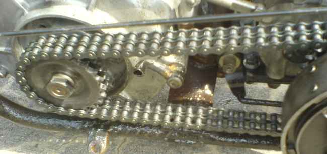

am Wochenende an einer Renner-Semmel (glaub es war 'ne Pan) gesehen:
Da rostet der Rahmen mit Sicherheit nicht...
