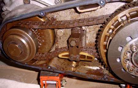

Servus Olli,
probiers einfach aus und berichte!
Bei mir sah es so aus, allerdings weil ich zu blöd war genug Öl einzufüllen...
Danach brauchst Du mindestens eine neue Primärkette
PS: Ich tät dat lassen
Edit Gerry: Bild korrekt eingebunden. Bilder aus´m Archiv lassen sich von hier nicht anzapfen.
