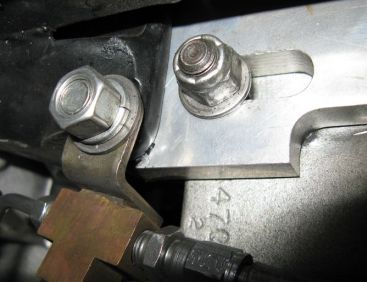

Habe heute nach dem Sonntagsritt mal meine Alu-Getriebeversatzplatte nachgemessen und fotografiert, die ist 13 mm dick und passt optimal mit dicker Unterlegscheibe und selbstsichernder Mutter (siehe Bild).
Laut W&W sind die originalen Bolzen 1-5/8" (41mm) lang. Du hast eine 18mm Platte. Das heißt, zur optimalen Länge fehlen dir 5-6mm. Du brauchst also Bolzen mit mindestens 47mm Länge und 3/8-16 (UNC) und 3/8-24 (UNF) an den Enden. Und da gibt es einen: OEM 24824-67 hat eine Länge von 2" - das sollte ausreichen.

siehsu???? :D (Nee, seh ich grad nich....:shock: ) genau für diese Tipps find ich dieses Forum so goil!!!!
Danke shovelfauli, das war der Tipp den ich brauchte!!!
