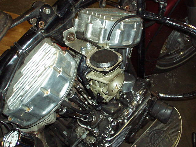

Also ich habe es so gemacht:
Bild Verg.JPG (85 KB)
pearse

coole konstruktion,vieleicht baue ich das nach....

Hallo Olaf!
Würde das Blech nur nicht so stark abkanten, wegen Bruchgefahr. Lieber nen kleinen Bogen machen.
bobber
Beiträge: 1220
Wohnort: Wild South-West
Re: ich habe nur in einem zylinderkopf eine gewindebohrung ?
Beitrag von bobber »
Hi Christian
ist nicht abgkantet:
1. Halter (Winkel) am Rahmen ist ein Teil
2. Halter am CV ist ein Teil
beide sind mit den 2 Schrauben miteinander verbunden
Gruss Claus

hi trybear
lass die 2 unteren weg - sehen 1. beschissen aus und bringen 2. überhaupt nichts
gruss claus
Der Weg ist das Ziel
moin, bobber, war auch mein Empfinden, halt ein bischen übers Ziel hinausgeschossen. Aber läßt sich ja leicht Rückgängig mache :wink: .

Hallo Arthur
Habe meinen CV auch so befestigt.
Wens jetzt den Vergaser runterdrückt setzt er sich in der dichtung Fest.
Für den anschluß habe ich ein s&s Manifold und nen selbstgebauten Adapter auf den CV Flansch mit Orig. dichtung.
