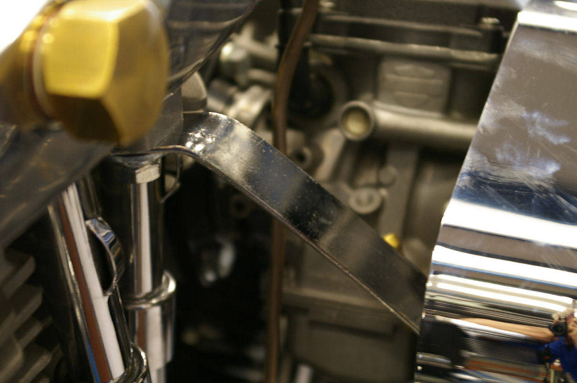

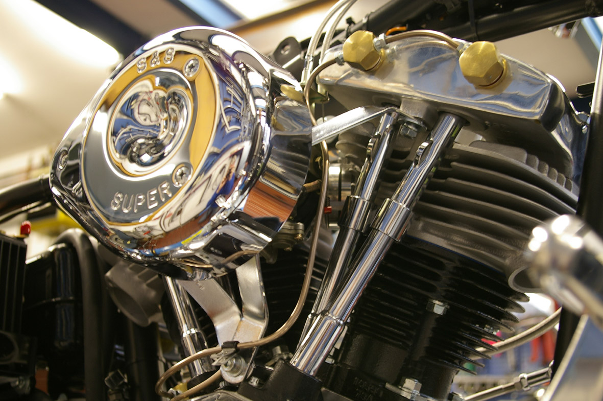

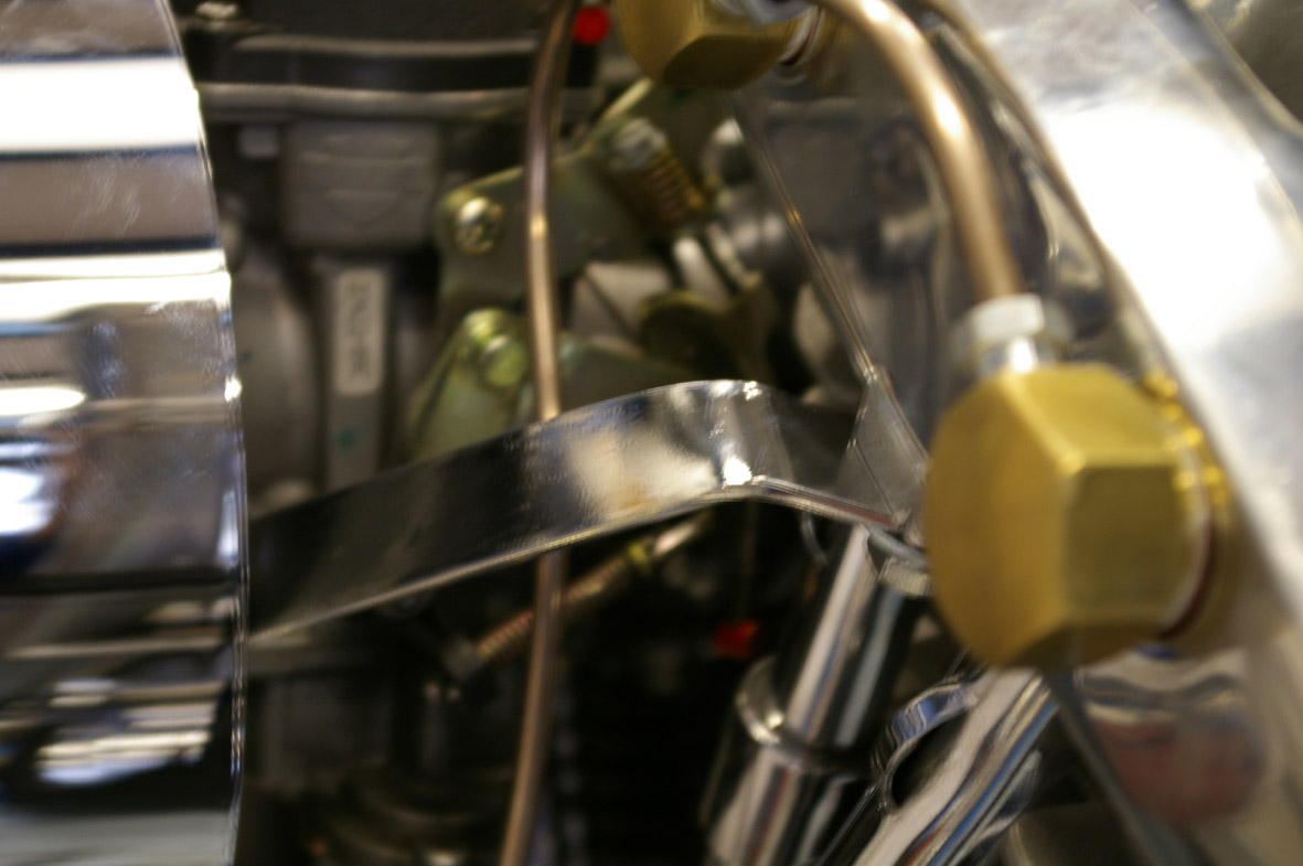

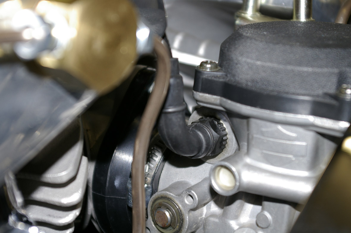

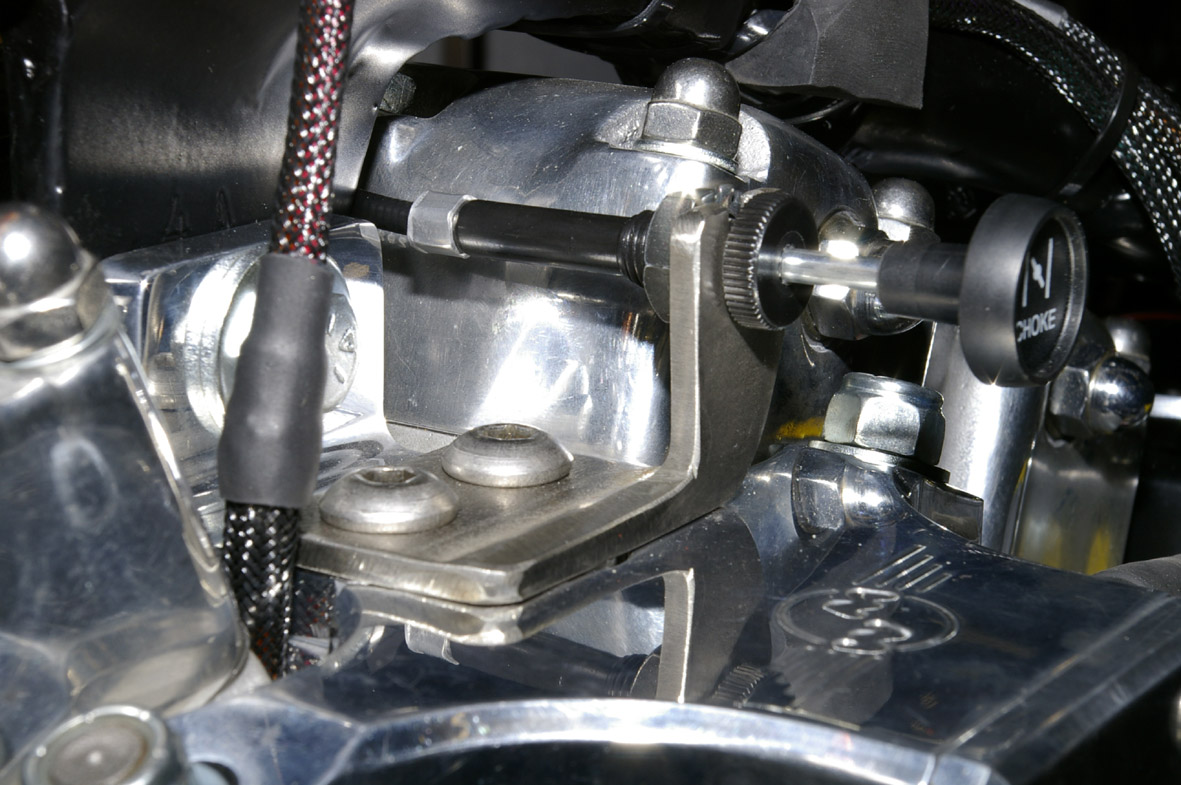

Ich hab mir das so gedacht:
Ist vielleicht ein bischen heftig mit 4 Haltern, aber... fällt bestimmt nix ab.
LG
Beiträge: 3882
Re: ich habe nur in einem zylinderkopf eine gewindebohrung ?
Moin, mag sein dass meine Halterung mit 4 Stützen (überlege auch die unteren wegzulassen... :roll: ) etwas overdone ist, aber meine Frage: wenn Du den Vergaser am Stutzen befestigst, dreht doch das ganze Gedöns bei nachlassender Spannung der Gummis doch auch wieder nach unten ab, oder???
