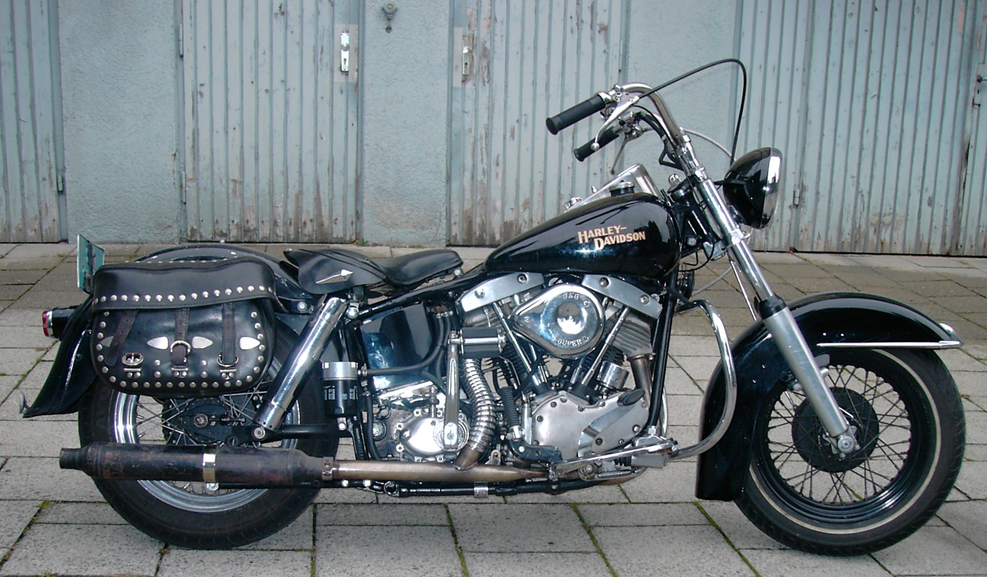

hier ein bild von meinem krad - danke für den hinweis auf das support forum, gauzi!
Bild Nov04_rechts.jpg (515 KB)
