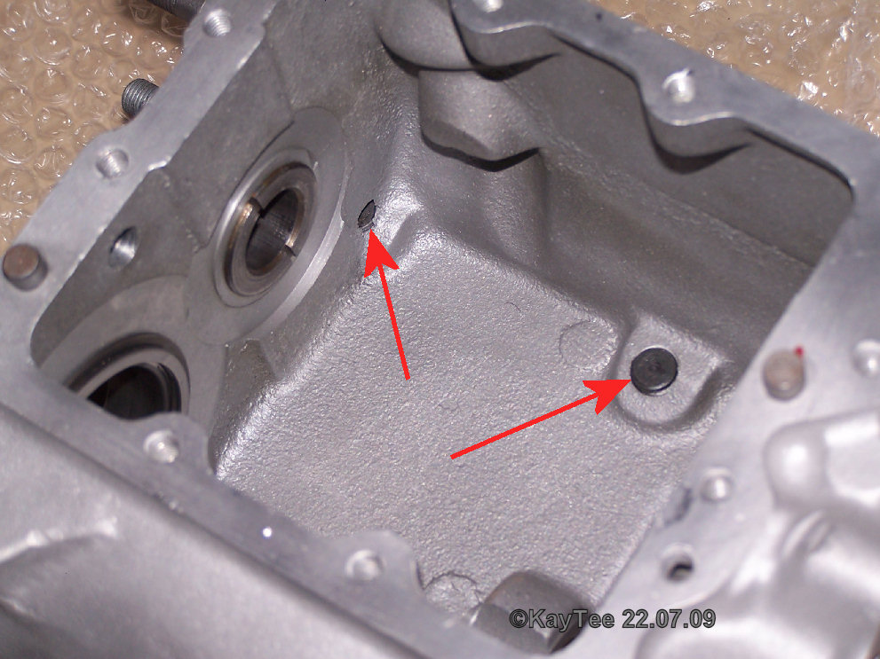

Das mit den OEM durchgehenden Löchern bei den fünf Stehbolzen ins Getriebe (= ins Öl) höre ich so zum ersten Mal und traue das den HD Ings auch nicht zu.
Moin Maruski
Kleine Wette gefällig?
:wink:
Bild getriebe-stehbolzen1.jpg (197 KB)
Bild getriebe-stehbolzen2.jpg (168 KB)

DAS IS KRANK!!!!

YunLung hat geschrieben:DAS IS KRANK!!!!
:shock: :D :D :D
Chrischan
Meinst Du mich oder die Konstruktion?
Bei dem einen kann ich Dir nur zustimmen, beim anderen folgt Schulterzucken und ein "Amerikaner ..." ;)
Außerdem: man kann es abdichten, und Durchgangslöcher sind einfacher und somit billiger zu fertigen. Als Krämerseele finde ich das klasse, außerdem wird's eh' erst nach der Gewährleistungsfrist undicht :twisted: (Betrug die in den USA nicht traditionell die durchschnittliche Trinkdauer einer Tasse Kaffees? ;) )

von den fünf halterungen des getriebes sind die vier, die zur befestigung an der getriebegrundplatte dienen, stehbolzen. die aufnahmen für diese bolzen im gehäuse sind tatsächlich durchgebohrt. der fünfte haltepunkt ist für eine am rahmen angeschweißte lasche - das ist eine schraube im sackloch.
