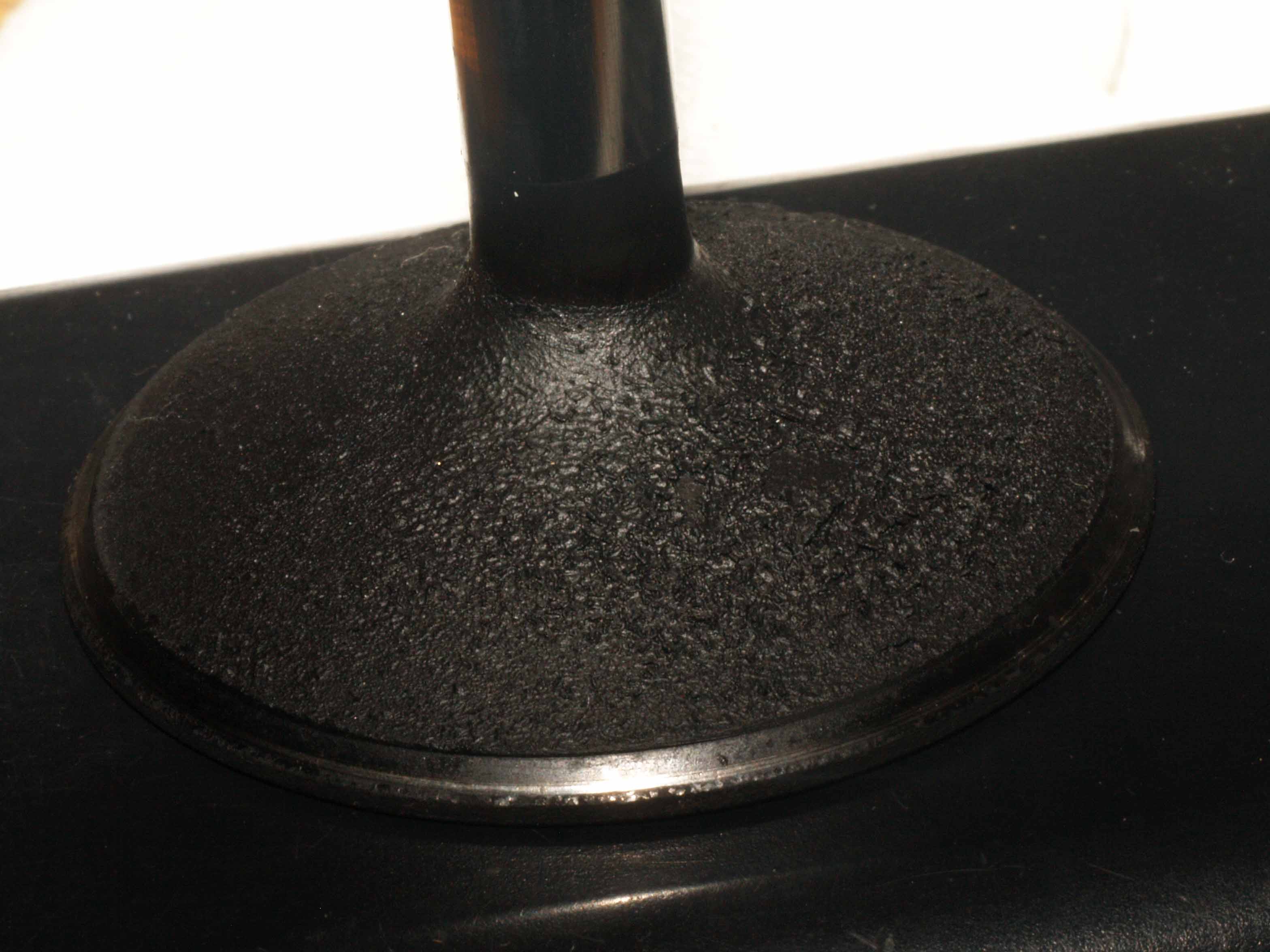

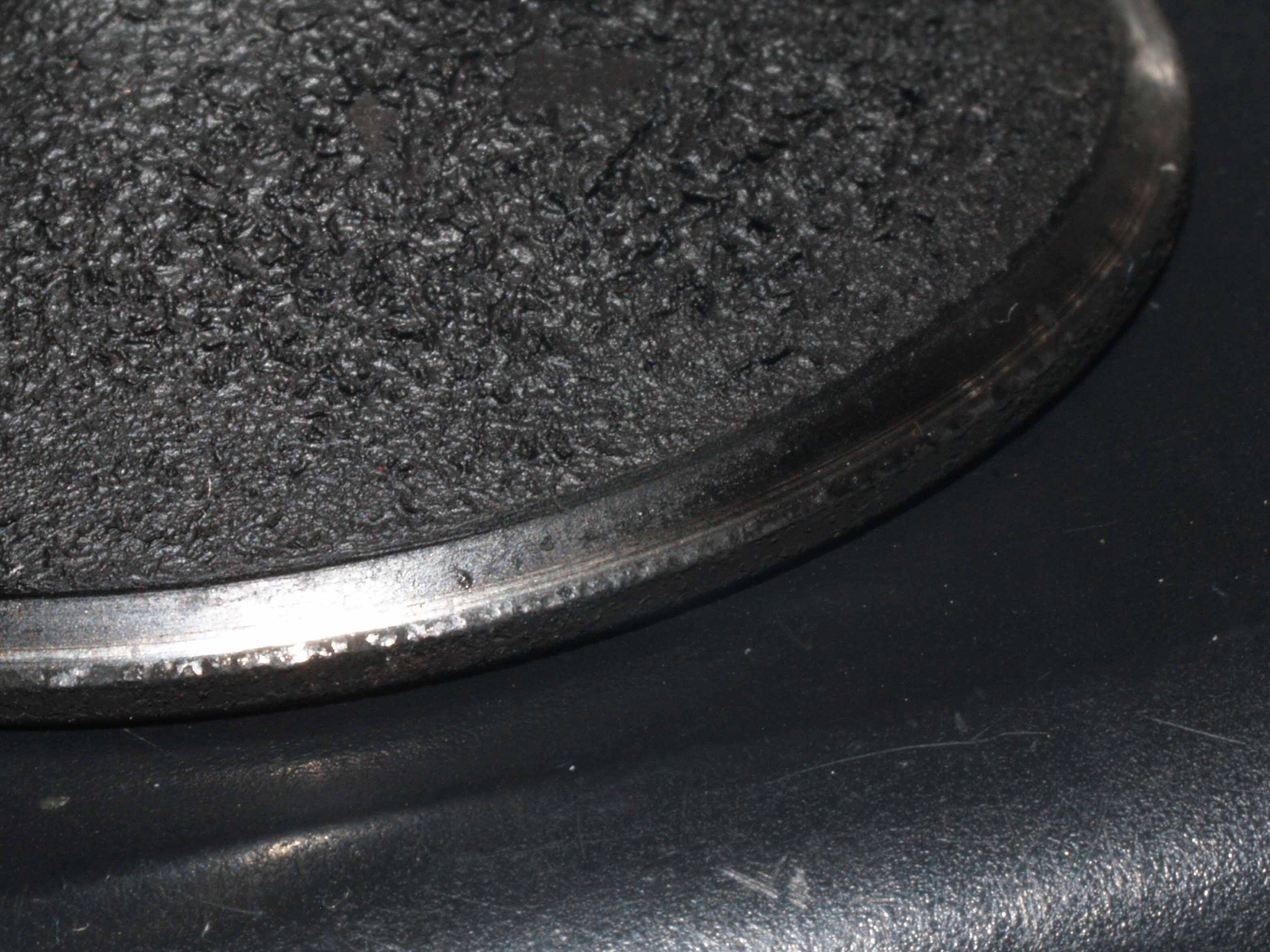

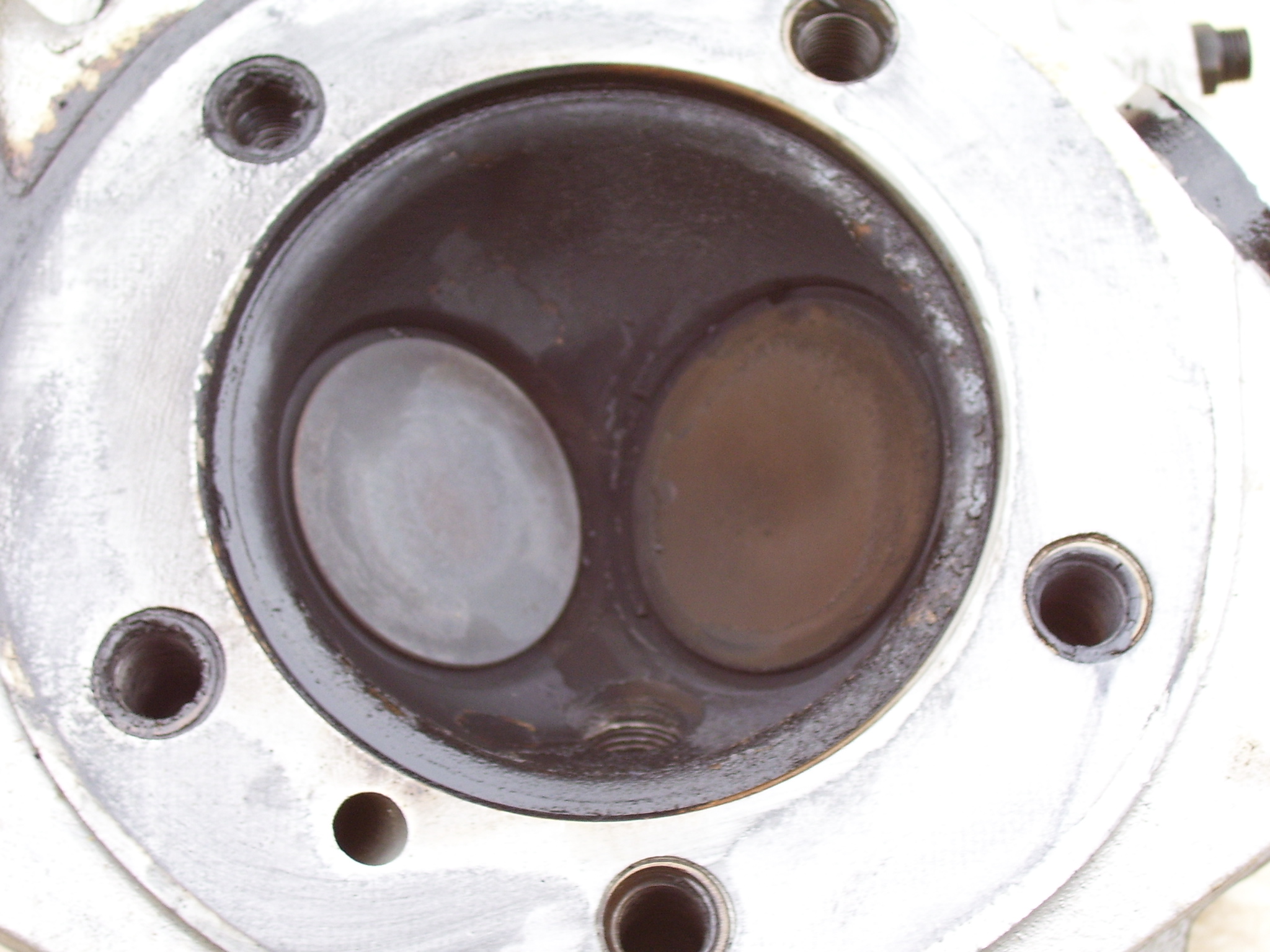

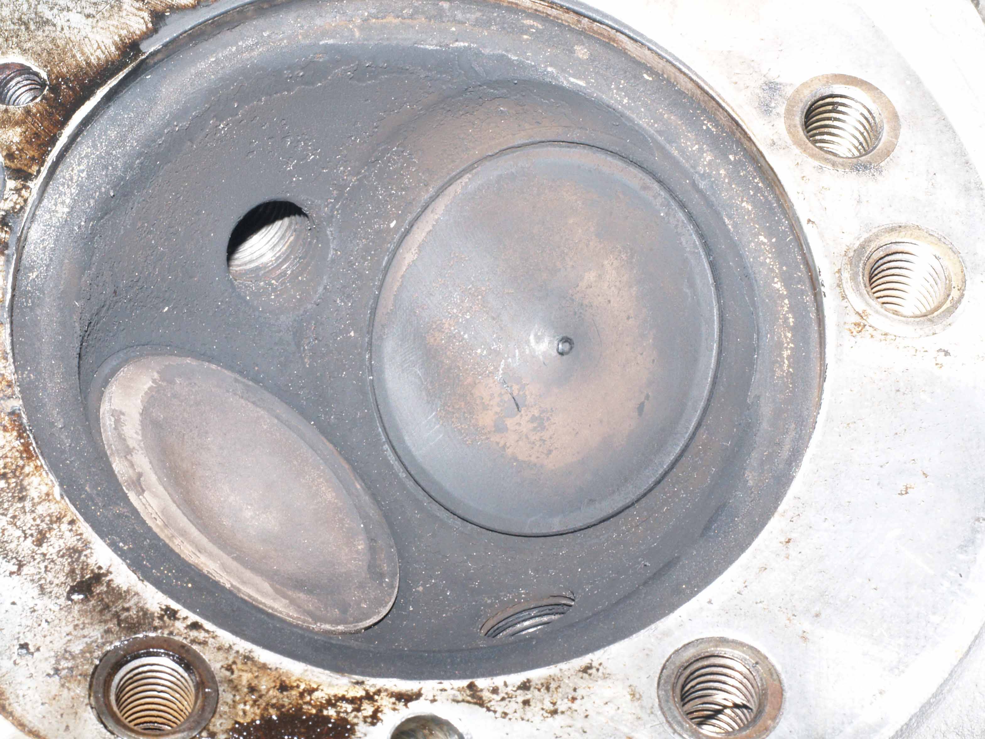

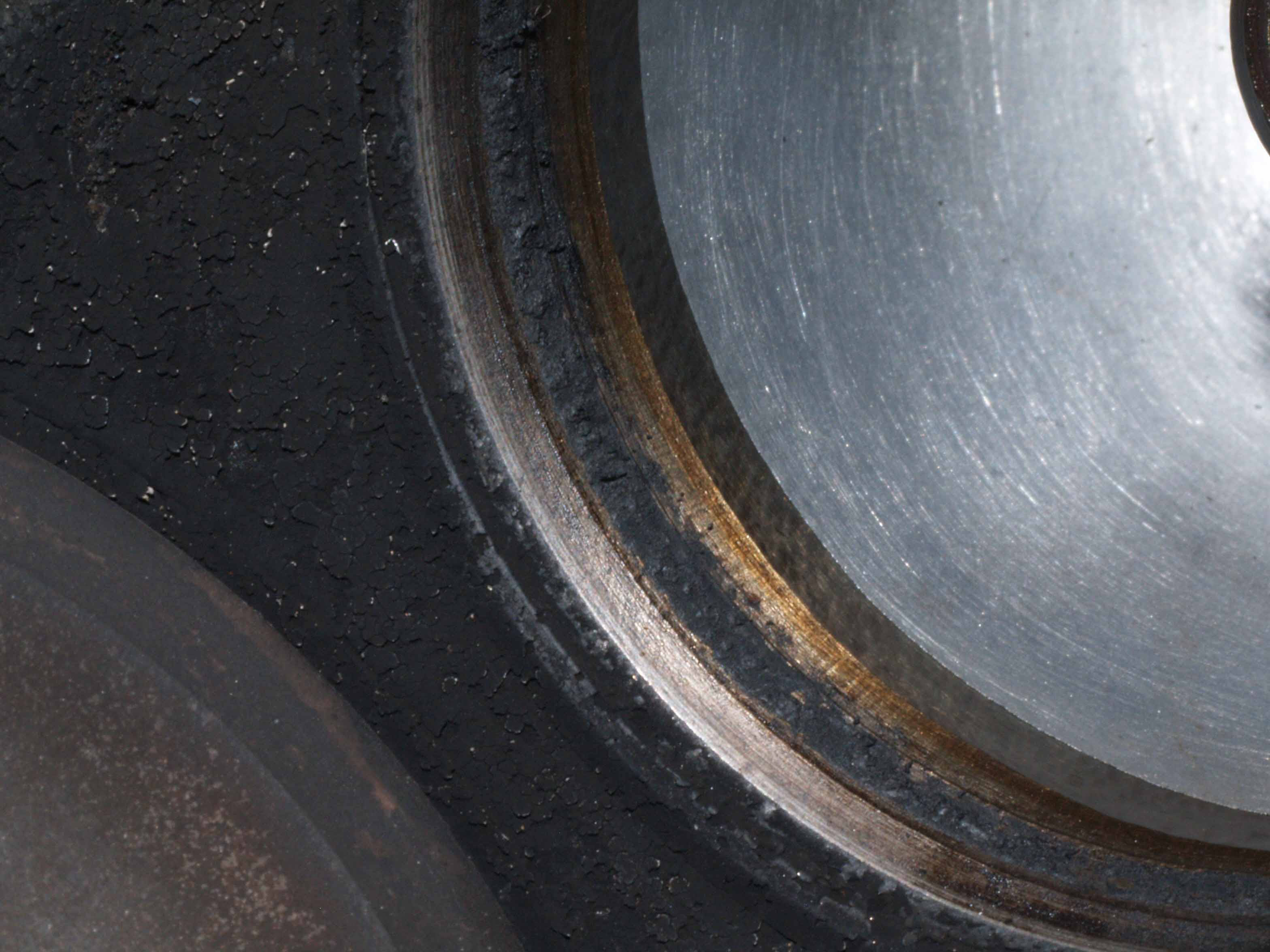

Moin Jungs,
klar bin ich mit der Erklärung nicht ganz einverstanden. Aber etwas anderes fällt mir nicht ein. Schaut aber selbst:

Das ist tatsächlich 'ne Menge Ölkohle. Aber das daß Öl nur aus Entlüftung kommen soll, kann ich gar nicht glauben. Was ist mit Ventilführung und Schaftdchtg.?

Habe jetzt mal eine Nacht darüber geschlafen und möchte meine Meinung auch kurz niederschreiben:
Ich kann mir nicht vorstellen, dass es mit der Entlüftung zu tun hat, da dieses System ja auch bei allen anderen Kraftfahrzeugen funktioniert... vielleicht hängt es aber damit zusammen.
Bei meinem Moped kommen auch "ein, zwei Tropfen" Öl aus der Entlüftung. Das ist aber nur erkennbar, wenn ich bei Regen fahre (!) und der "Nachfolge-Kradverkehr" darauf achtet und das somit erkennen kann. Selbst wenn ich eine "Umleitung in den Luftfilter hätte, denke ich sollten diese sorgenfrei und ohne Rückstände verbrennen.
Dann müsste aber der andere Zylinder genauso aussehen...tut er das?
So wie es auf Deinen Fotos aussiehst, hast Du entweder an einer Zweitaktsäule getankt :-) oder bei Deiner Entlüftung müsste schon im Standgasbetrieb die Öltropfen aus der der Entlüftung tropfen, und zwar nicht zuwenig...das kann ich mir bei Dir aber nicht vorstellen, zumal der [edit]ölfilter[/edit]Luftfilter ja dann auch vollgesifft sein müsste/könnte.
Ich tippe mal eher auf einen Riss oder wie schon vermutet wurde, dass mit den Führungen oder deren Abdichtungen etwas nicht in Ordnung ist. Auch die Kolbenringe könnten ursächlich sein.

Re: Einlassventil
ich weiß ich habe einen Knick in der Optik deshalb trage ich auch
Fahrrad auf der Nase ... aber ich nehm` mal Bild 5 als Referenz:
Irgendwie kann ich da keine Dichtfläche erkennen.
Oder ist diese sooo breit ?
Bin jetzt nicht der Pro aber ich kenne das so das es 3 Winkel am Ventil gibt.
Der eigentliche Streifen am Ventilsitz welcher abdichten soll erscheint mir viel zu breit.
Ein breiter Streifen am Ventilsitz kann nie richtig abdichten (Ventildichtfläche = zu schmal = Ventil verbrennt;
Ventildichtfläche = zu breit = Ventil schließt nicht 100 Pro).
Meine bescheidene Meinung:
Die Ventildichtfläche ist viel zu breit und dadurch konnte das Ventil nie richtig abdichten und deshalb hat beim
zweiten und dritten Arbeitstakt die Gase durch das geschlossene Ventil wieder in Richtung Einlasstrakt geblasen.
Bei Bild 3 bilde ich mir ein eine Stufe im Ventilsitz zu sehen.
Und das kann ja gar nicht angehen.

Also bei mir sind fette Ablagerungen vom Öl im Brennraum, kannste mit dem Fingernagel abpopeln, hab leider keine Fotos. So dick belegt sieht das bei Dir nicht aus.
Rainers Überlegungen finde ich einleuchtend.
Was mich wundert ist, dass der Einlasskanal so sauber ist, hat gar keine Ablagerungen, währnd der Ventilteller schwarz ist. Kenne ich nur als rehbraun.

Rainers Beobachtung mit der Dichtfläche war mir auch beim ersten Anblick gekommen. Allerdings kann man das nur richtig beurteilen, wenn der Kopf richtig sauber ist. Deswegen hatte ich nix dazu geschrieben.
Nach Verbrennungsrückständen sieht es eigentlich nicht aus. Zu glänzend ölig.
Ich würde den Brennraum strahlen lassen und dann Ventil mit feiner Schleifpaste kurz einschleifen. Danach kann man das Tragbild sehr gut beurteilen.

Wenn ich mir Bild 2 ansehe, dann sehe ich doch ganz klar:...das war nicht dicht..Da...paßt einfach etwas nicht. Ich kann mich auch mit der Meinung anfreunden..das Ventil scheint zu groß zu sein. jedenfalls ..das ist so nicht o.K.Was ich noch denke, die Bodenrakete läuft zu fett.

Moin, Arthur,
so meinen Senf nun auch noch dazu:
Wenn das E-Ventil so undicht sein soll, warum ist dann von den rückströmenden Gasen mit Ölnebel nichts am Einlasskanal zu sehen?? Alles sauber und schier?? Nicht die geringste Ablagerung oder braune Spur von Verbrennungsrückständen oder Gasen??
Frage : Sind die Bilder V2 und V3 Bilder vom selben Kopf??
Auch der Sitz V3 sieht nicht so schlecht aus: von innen nach außen: braun / schwarz /silbrig/ schwarz . Wobei der silbrige Ring der eigentliche Ventilsitz sein dürfte. Was ist da schlecht dran?? Der hat doch gelaufen!
Die Breite der Sitzfläch am Ventil und Sitz aufgrund eines Bildes zu beurteilen.... na, wer sowas kann... ich jedenfalls nicht.
Die Breite und der Zustand eines Ventilsitzes und des Ventils kann erst abschließend beurteilt werden wenn es von der Ölkohle gereinigt wurde. Alles was voher dazu gesagt wird, ist spekulativ!
Dann mit nem Messschieber ran und mit den Herstellervorgaben abgleichen, dann gibts ein brauchbares Ergebnis!!
Solche Ablagerung könnten ggf. auch durch Bleifreizusätze im Kraftstoff entstehen. Solltest Du ggf. in die Ursachenfindung mit einbeziehen, falls da was drin war.
Manchmal ist da auch nur´n harter Ölkohlekrümel, der sich zwischen Vetil und Ventilsitz legt, dort festgeschlagen wird und sich auf die Kompression auswirkt. Das passiert aber eher beim Auslassvetil.
Warum ist eigentlich, für Gesamtbeurteilung notwendig, das A-Ventil noch eingebaut?? Das zum Vergleich anzuschauen wäre noch sehr interessant.
Meine Kristallkugel hat mir gerade gesagt, dass die Warscheinlichkeit, dass die Ursache des Kompressionsverlustes aufgrund der vorliegenden Bilder beim Auslassvertil liegt, eigentlich größer ist.
