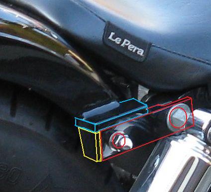

@ Shovelfauli kannst du noch eine Nahaufnahme von der Befestigung der Struts am Rahmen machen und reinstellen?!

Der Fender und der Rahmen sind schwarz, da verschwimmen die Konturen, deswegen habe ich mal drin rum gemalt.
Die beiden Teile gelb und blau, sind Reste vom roten Teil.
Die geschwungenen Fenderstruts sind auf das blaue Teil geschweißt.
hier nochmal das Bild mit den Struts.
Die Struts für den Rahmen sind im Bereich, wo der Stoßdämpferbolzen durchgeschoben wird eingefräst, weil der Rahmen dort seitl. hervorsteht.

wie dick sind denn die geschwungenen struts? bzw diese struts zum rahmen!?
Mich wunderts nur das die kurzen Schweißnähte nen soziusbetrieb aushalten...
- shovelfauli
- Beiträge: 3314
- Wohnort: Konstanz Germany
Re: Heckfender
Das hält schon! Mein Kumpel schweißt seit 19 Jahren Industriekräne und wenn der sagt, das hält, dann hält das!
...Außerdem hat sich zur Prüfung der Freigängigkeit des Hinterrades der dickste Mann, den sie beim TÜV hatten, da drauf gesetzt um die Federbeine zum vollen Einferdern (bis auf die Federwegsbegrenzer) zu bringen und der ist mindestens 2,5 mal so schwer wie meine Sozia
hatte schon weiter oben geschrieben: Die geschwungenen Struts haben 7,8mm und der Fender 1,8mm
Die geraden Struts am Rahmen sind auch mindestens 8mm dick.
(Kann ich grad nicht nachmessen)
