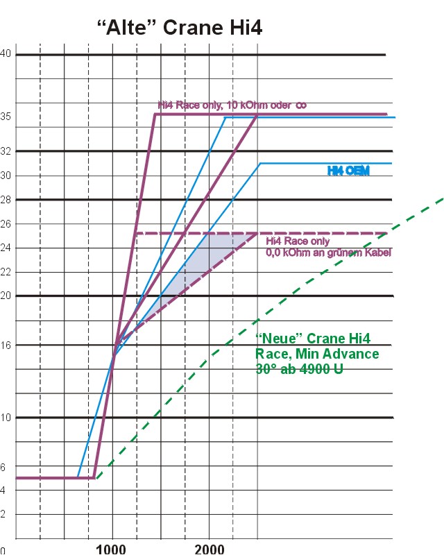

hier noch meine Ergebnisse zur Einstellung "race-only":
Lila, durchgezogene Linie: RaceOnly-Kurve, grünes Kabel isoliert.
Lila, unterbrochene Linie: das grüne Kabel an 0 kOhm (=Masse) ergibt max. Frühzündung von 25°.
Da ich keinen Drehzahlmesser habe, ist nicht sicher, ob der Schaltpunkt wirklich bei 2500 U liegt.
Der Trimmpoti an der Hi4 bleibt in 7-Uhr-Stellung, sonst klingelt es wieder.
Die blaue Fläche zeigt, um wieviel die RaceOnly-Kurve unter der blauen "AllOEMPoints-Kurve" liegt.
Zum Vergleich habe ich die noch viel niedrigere Kurve der "Neuen Hi4" eingezeichnet. Sie liegt weit unter der Klingelgrenze und zeigt einen kontinuierlichen Anstieg der Frühzündung auf 30° für beste Leistung bei hohen Drehzahlen.

Hallo Rolf,
du fährst also die untere lila gestrichelte Kurve?
0-800: 5°
1000 : 16°
1500 : 19°
2000 : 22°
2500 : 25° ab hier (volle Frühzündung)
habe ich das so richtig verstanden?
0-800: 5°
1000 : 16°
1500 : 19°
2000 : 22°
Re: Klingeln ist weg
Hallo Fauli,
ja, gerade eben wieder gefahren. ...und lief 170, mit 25°. Ab 2000 kannst Du sicher bei deinem Motor noch ein paar Grad zugeben.
Bei 1500 hat es nochmal kurz geklingelt, wahrscheinlich weil ich die Beschleunigerpumpe zugedreht habe.
Rolf
Rolf
Hallo Rolf,
Glückwunsch!
Ja, ich werde die Zündzeitpunkte ab 2000 noch weiter nach oben verschieben, da geht noch einiges.
Werde es auch mal ab 3000 mit über 30° versuchen.
